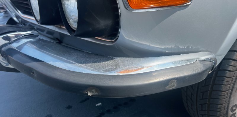

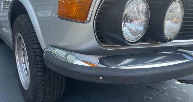

1) Der Gummiaufprallschutz auf den vorderen Stoßstangen wie werden die draufgemacht.
ich frage weil bei mir ist auf der einen Seite zu sehen das es mit Schrauben befestigt wurde. und auf der anderen Seite sind keine Schrauben zu sehen. Also komme ich auf den Gedanken entweder original geklebt oder original verschraubt?

also so wie ich das verstehe wird es nur draufgesteckt und nicht nochmal mit Schrauben befestigt.
Bei mir sind da ein paar Schrauben drin siehe Foto. Wenn man genauer schaut ist sogar eine Schraube übergummiert.
Liege ich da richtig wenn ich sage die Schrauben gehören da nicht hin?
Wenn Ihr mir das bestätigt werde ich im Zuge der Winterarbeiten das berichtigen.

keine Schraube oder Schrauben !!
Aber ohne die aufgenietete Leiste funktioniert es nicht, die sieht man im Video.
(das geht auch mit ner Aluleiste aus dem Baumarkt ca 20mm x 2mm als Meterware)
Vielleicht ist die Leiste bei Dir nicht da, daher die Schrauben :-)
