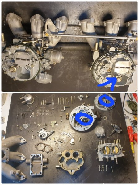

- Beiträge: 385
Re: 35 40 zenith vergaser
Hallo Jakob,
anbei das Foto mit Markierung.
Unter dem Gewindestift (Pfeil), befindet sich eine weitere Schraube, die die oberste Platine befestigt. Die muss raus, sonst geht nix weiter. Gruß

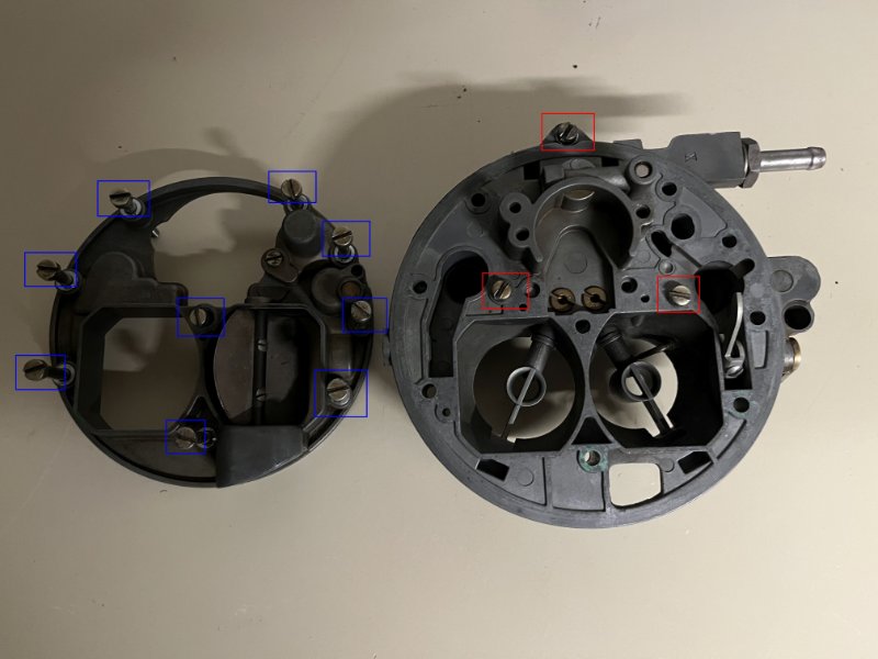

ich denke wir reden da nicht vom Gleichen, denn meiner Meinung nach meint der Jakob die Befestigung der Platte mit der Düsenbestückung am Schwimmerkammergehäuse (3x rot). Die Schraube in der Mitte hält den Oberteil auf dieser (9x blau) und ja, die in der Mitte hab ich auch gesucht damals... ;-)
LG
Patrik
LG
Patrik
- Beiträge: 206
hallo,
die zuletzt gezeigten Fotos mit den blau angezeichneten Schrauben sind die Gesamtbefestigung.Die Schraube ganz in der Mitte wird leider oft übersehen.
Das Demontageproblem der verschiedenen Platineebenen wird fast immer bei älteren Vergasern durch das ankleben der Dichtungen erschwert.Die Deckeldichtung hat dafür an einer Seite eine von außen sichtbare Aussparung (genau hinsehen!) wo man vorsichtig mit einem breiteren Schraubendreher unterfassen kann.
ABER VORSICHT !! Es besteht hohe Verbiegungsgefahr für den Deckel.Und wer nicht sorgsam rundherum nachfasst,hat bei der Montage später einen krummen Deckel und bekommt mindestens Leerlaufprobleme infolge Falschluft im Leerlaufsystem.
Die Düsenplatine läßt sich von der Schwimmerkammerplatine teilweise noch schwieriger lösen.Ich mache in solchen Fällen mit einer sehr schmalen Messerkante rundherum des Vergasers Einschnitte mit leichten Hammerschlägen ohne die Metallkanten der Abdichtungsflächen zu beschädigen.Das verlangt schon manchmal viel Geduld.Es ist in allen Fällen nötig die Platinenoberfläche vom DEckel und der Schwimmerkammer mittels Lineal auf Planheit zu überprüfen.Notfalls muss die Oberfläche plan gefräst werden.Ich habe in den letzten 15 Jahren über hundert ZENITH INAT Paare überholt ,und weiss davon zu berichten.
Ein Tip für die Wiedermontage: grundsätzlich immer neue Dichtungen verwenden,und diese vor der Montage mit Öl oder Fett dünn imprägnieren,dann lösen sich die Flächen leichter später bei einer Demontage voneinander.
