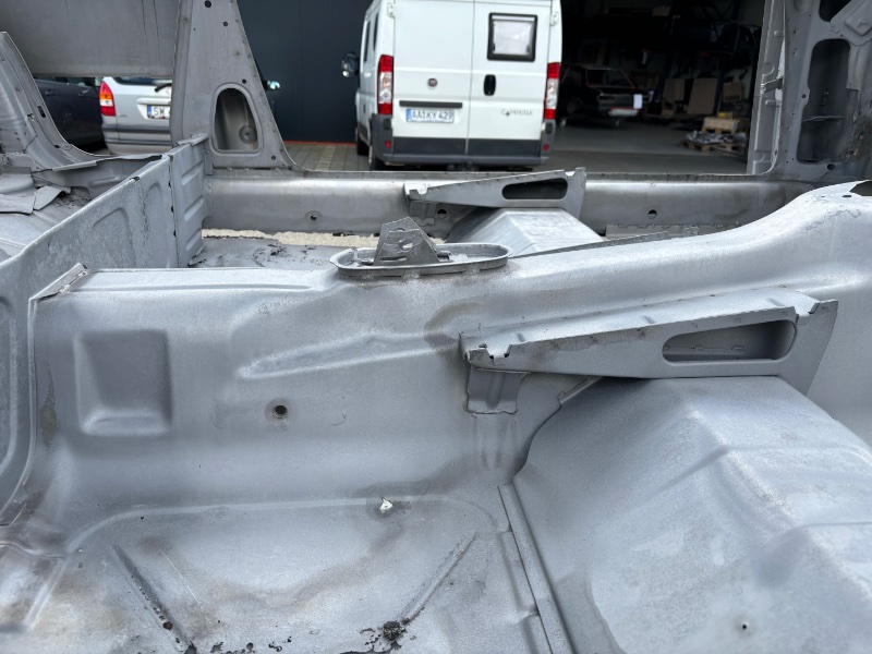

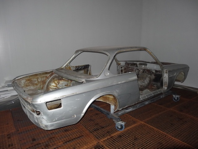

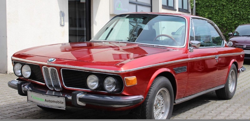

ich habe mir letztes Jahr einen E9 3.0 CSI gekauft. Das Fahrzeug war aus zweiter Hand und seit 1975 bei einem Besitzer. Alle Belege/Rechnungen inklusive Historie vorhanden. Habe alle Rechnungen sortiert und zusammen gerechnet.
Im Heft sind auch Einträge aber zu aufwendig alles zusammen zu rechnen.
In DM sind Rechnungen von 35.171,89 vorhanden und in EUR 4221,06.
Laut Fahrzeugbrief wurde das Fahrzeug über die Wintermonate immer stillgelegt.
Ich dachte ein schönes Fahrzeug gekauft zu haben (s.Bilder).

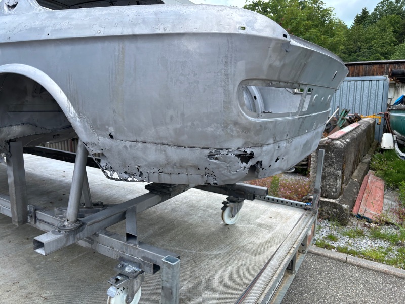

Habe das Fahrzeug komplett demontiert und war leicht über den Zustand enttäuscht…der große Shock kam nach dem entlacken 🤦🏻‍♂️😬. Ich konnte es nicht glauben.
Die Restauration wird definitiv sehr aufwändig, lang und sehr teuer…

Hallo Miro,

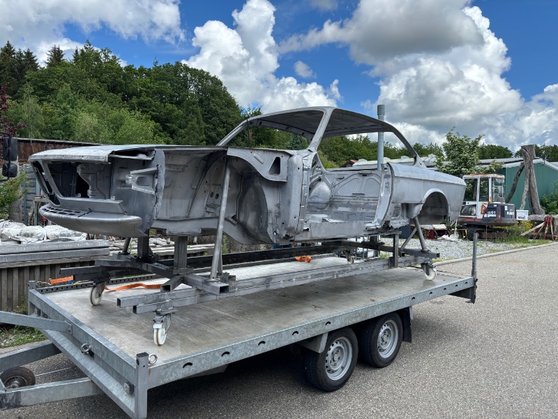

schöner CSI. Hast du den mit dem Rahmen im Entlackungsbad gehabt? Tolle Konstruktion 👍. Ich glaube das ist normal, dass die so verrostet sind.... meiner ist vielleicht auch nicht besser, aber ich warte noch mit der Restauration.

Hallo Joachim,

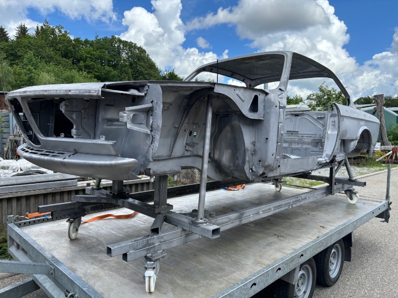

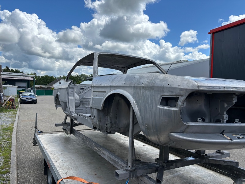

den Rahmen habe ich selbst gebaut als Transportgestell zum entlacken und restaurieren. Die Räder werden nur vor dem entlacken demontiert.

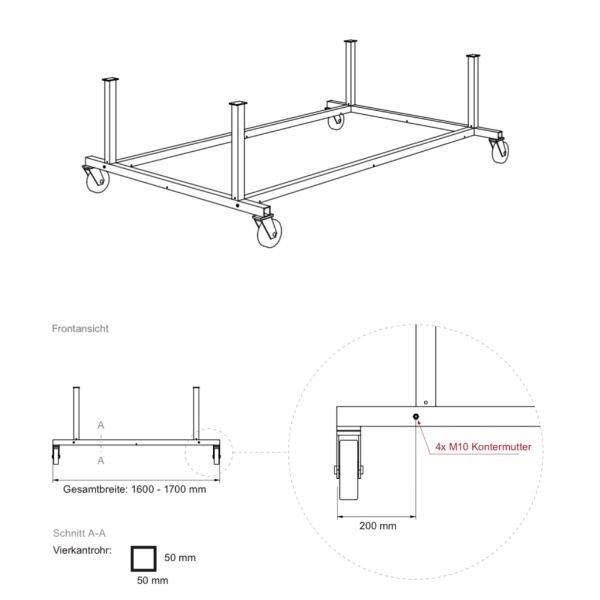

danke für die Info und das mit der Entfernung der Räder ist es zu verstehen. Was ist mit der Aufnahme im Entlackungssystem also hast Du das mit der Firma besprochen wie es aussehen soll?
Ich frage mich wie das abläuft damit die Karosserie nicht beschädigt wird. Vielleicht bekommt man eine Zeichnung worauf man achten muss, damit das System im Entlackungsbad das Gestell aufnehmen kann.

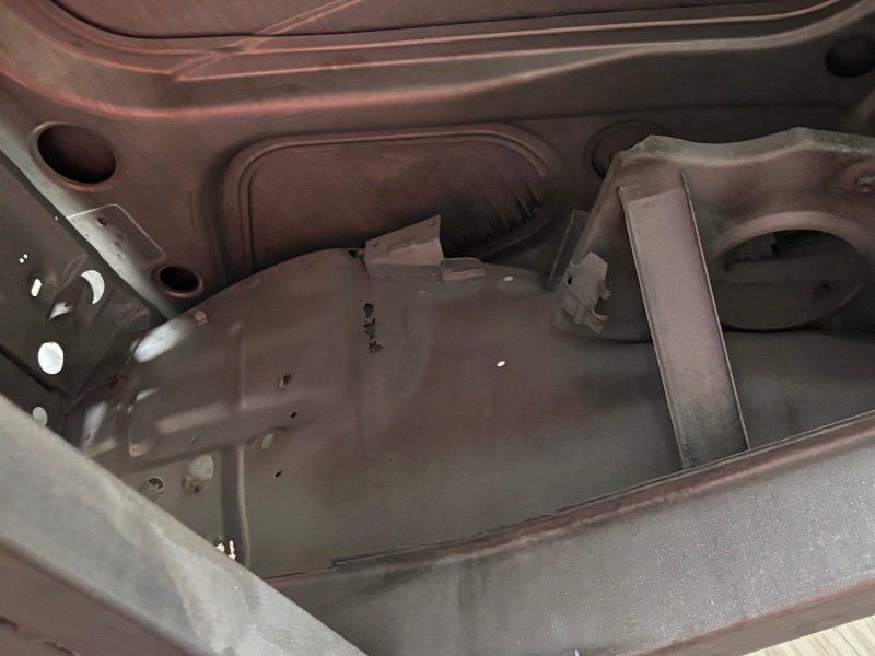

Hast Du ein Bild vom Motorraum wie es nach der Entlackung aussieht? Hoffentlich sind die Innenkotflügel noch gut.

ich habe eine Zeichnung erhalten und ein Angebot für das Rollgestell von der Firma. Ich habe mich aber entschieden ein eigenes Rollgestell zu bauen und es auch für die Restauration verwenden zu können.
Bilder kann ich später machen und anschließend hochladen.
Ohne entlacken kann der wirkliche ist Zustand von der Karosserie nicht festgestellt werden.

Ich denke,viele Enthusiasten sind nach dem Bad von Ihrem Kfz. oder was noch übrig gebleiben ist geschockt.
Das Entlacken bring Wahrheit,die hast du jetzt und das ist doch nicht schlecht.

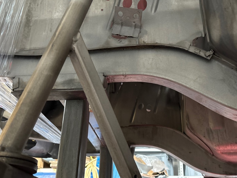

Hallo Miro,
nur Mut, das kann man schon richten...

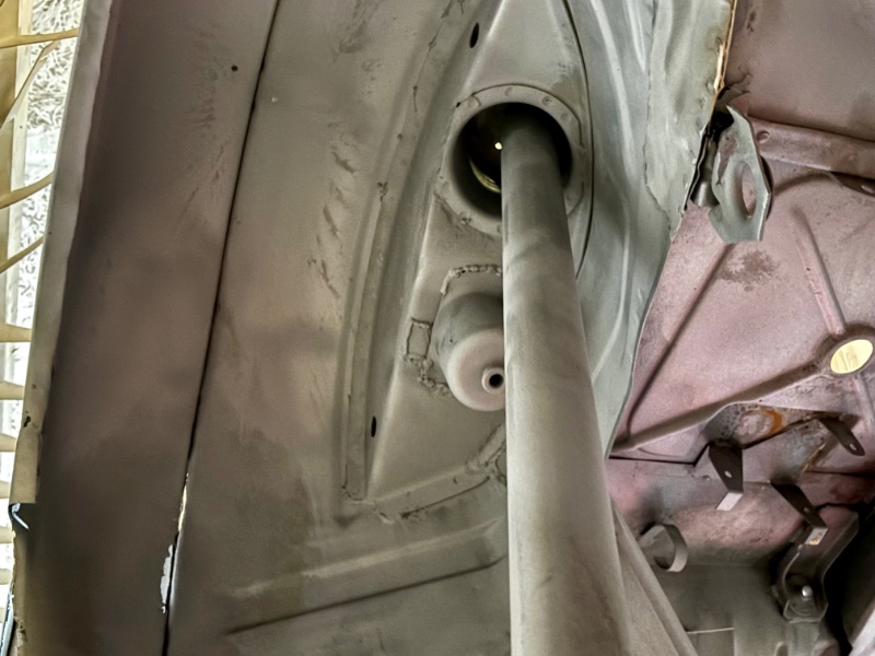

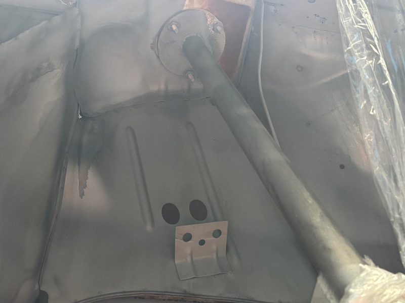

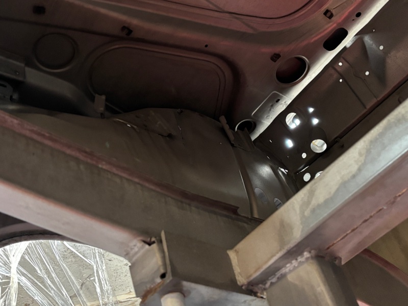

Interessieren würde mich, ob die Innenradhäuser im Kofferraum durchgerostet sind. Da, wo die Stoßdämpfer ansetzen, ist zum Radhaus hin ein kleiner Hohlraum. Mich würde außerdem interessieren, wie dieser Hohlraum von innen nach dem Entlacken aussieht.
Bei mir war es an beiden Seiten an dieser Stelle durch und ich musste den Hohlraum dann vollständig von innen öffnen, um entrosten zu können.
Viel Erfolg!
Grüße Luc

Hallo Mico,
mich würde das auch interessieren was Luc gefragt hat und wie vorne die Innenkotflügel aussehen im Motorraum. Das wäre nett von Dir.
Ach so und wie sehen generell die Holräume aus also nicht das da der Schmodder drin liegt nach dem Entlackungsbad.
Ich sehe außerdem, dass Du das kannst und das wird ein interessantes Projekt.

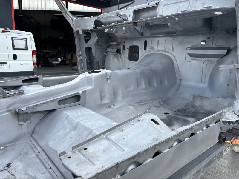

anbei noch ein paar Bilder, wie gewünscht.
Die Radhäuser und Motorraum sehen nicht schlecht aus und sind in einem befriedigenden Zustand 👍.
Die Träger sind auch sehr 👍.

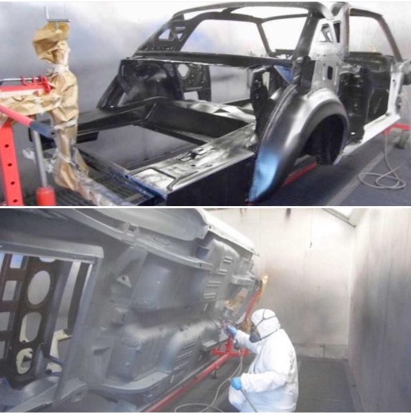

Hallo Mirco,
bei mir war es genauso. Irgendwie hatte ich gehofft die Schäden sind überschaubar. Nach dem Entlacken kam die Wahrheit zum Vorschein. Im Nachhinein bin ich aber froh den Schritt gemacht zu haben. Die Restauration ist jetzt etwas aufwendiger geworden aber ich weiß jetzt genau, dass alle Roststellen und der ganze Pfusch von den Vorgängern behoben wird.
Nach den Blecharbeiten kommt die Karosserie noch in ein KTL Tauchbad. Dann grundieren, Nahtabdichtung auftragen usw.
Ich habe mir vorgenommen alles in Ruhe ohne Zeitdruck zu erledigen. Mal sehen ob das diesmal klappt. Bei meinem 1802 konnte es leider nicht schnell genug gehen.

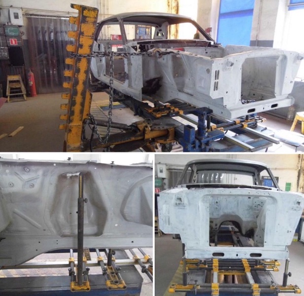

Hallo Christof,
interessante Konstruktion. Wie funktioniert das denn?
Ich vermute, dass Du das Auto auf dem Schienensystem nach links rausschieben kannst um dann daran arbeiten zu können.
Hast du vielleicht ein Bild. So kann man doch nicht arbeiten denke ich.
Ach so wie kommst Du zu diesem interessanten Gestell?
Christof 3.0 CS
Beiträge: 38
Re: Neuvorstellung aus Rastatt
Beitrag von Christof 3.0 CS »
Ich habe lediglich die Konstruktion wie auf dem ersten Foto benötigt. Der runde Tunnel gehört zu der Firma Lammers Abbeiztechnik aus Melle, wo ich die Karosserie ˋgebadet´ habe.
