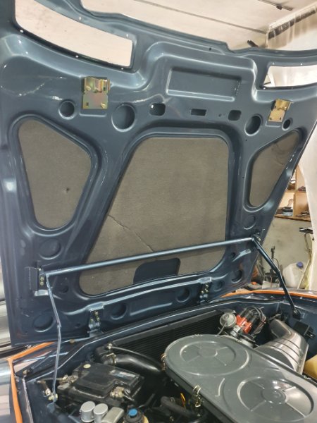

Hallo zusammen, mein Auto ist zur Restaurierung in der Karosseriewerkstatt und die Karosseriewerkstatt versucht, die Nase zu reparieren, die in der Vergangenheit einen schlecht reparierten Schlag hatte, also versucht er, sie wieder in Ordnung zu bringen, wir haben ein Problem mit der Front Die linke Stange, die die Motorhaube offen hält, schlägt beim Schließen in die Karosserie ein und hält sie auch nach dem Schließen von innen angehoben. Ich wollte wissen, ob es ein genaues Verfahren gibt, um die Motorhaube wieder in die richtige Position zu bringen damit es richtig schließt.

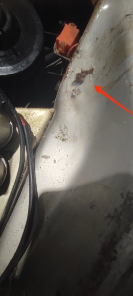

An der Stelle hat wohl jeder E9 (ausser CSL) einen Lackschaden weil dort immer der Arm des Haubenaufstellers an dem inneren Radhaus aufschlägt.
Mir ist das beim Karosserieaufbau auch aufgefallen und habe vor dem Lackieren an der Stelle eine Delle eingeschlagen.
Zuletzt geändert von Maschalab am Mo 13. Jan 2025, 23:06, insgesamt 1-mal geändert.

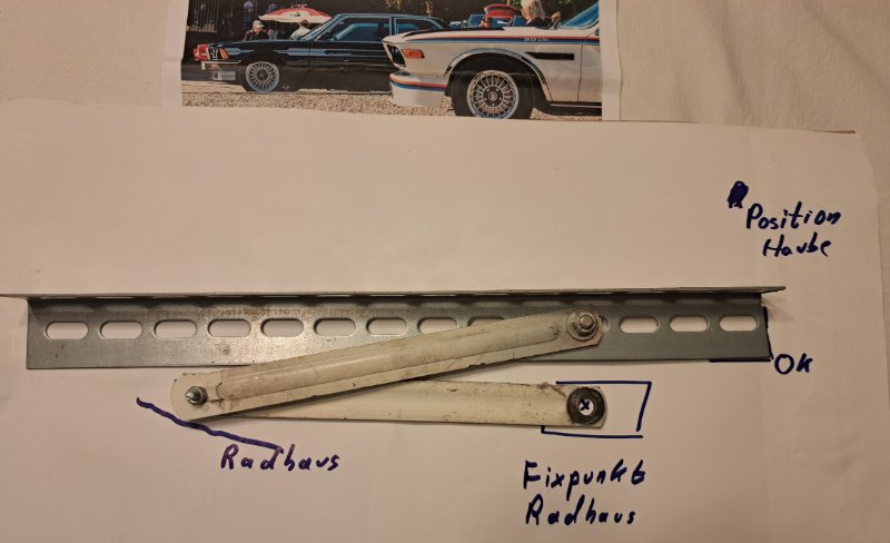

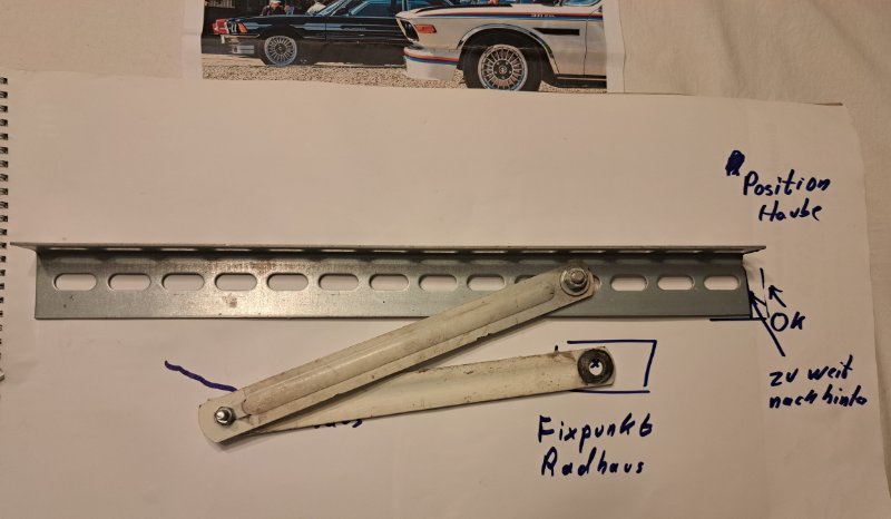

Warum stößt das Scharnier des Haubenaufstellers an das Radhaus?
Hier die Situation im "guten" Zustand:
Die Haube ist ausgerichtet, das Scharnier stößt links nicht ans Radhaus.
Sitzt die Haube zu weit nach hinten, so wird das Scharnier nach unten gedrückt und berührt das Radhaus.
Sitzt die Haube zu tief, so wird ebenfalls das Scharnier nach unten gedrückt.
Dies nur als Gedankenanstoß, ich würde erstmal die Haube vorne etwas höher stellen und Auswirkung bewerten.

klar, solange die Stange auf den Radkasten drückt kann die Motorhaube in dieser Stelle nicht weiter nach unten. Zudem wird sie beim Zumachen unter Spannung gesetzt und kommt ggf. vorne nach oben.
Du könntest probieren das Langloch am Fixpunkt nach vorne zu erweitern. Ansonsten so wie Uli den Bereich wo sie anstößt nach unten zu erweitern.
Oder die Stange am Halter lösen, die Haube zumachen, ausrichten und dann schauen wohin der Fixpunkt sich verschoben hat

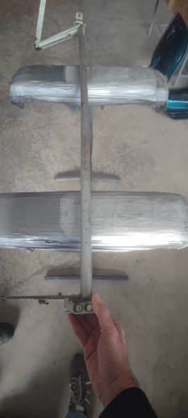

Guten Morgen allerseits, ich wollte fragen, ob die Halterung mit der Feder im Inneren wie meine gebogen sein muss oder perfekt gerade?
Danke, Grüße
Beiträge: 185
Re: Einstellung der Fronthaube
Nein, die sollte gerade sein.

Beim Aufstellen der Haube, ohne dass der Haubenaufsteller montiert ist, muss man zwingend drauf achten, die Haube nicht zu weit senkrecht zu stellen, sonst können sich Haube und Maske berühren und es kann zu Lackabplatzungen kommen. Und fehlt die Aufstellkraft bei geöffneter Haube, dann sind normalerweise die Drehstabfedern in den kleinen Gussteilen eingearbeitet und müssen ersetzt werden.
Dass bei David das Rohr leicht verbogen ist, halte ich für nicht problematisch. So was kann man ja auch leicht wieder richten / zurückbiegen. Das die Stange verbogen wurde, kommt tatsächlich nicht selten vor, wenn die Haube geschlossen wurde und z.B. der Luftfilterdeckel oder sonstiges Werkzeug im Weg lag......
