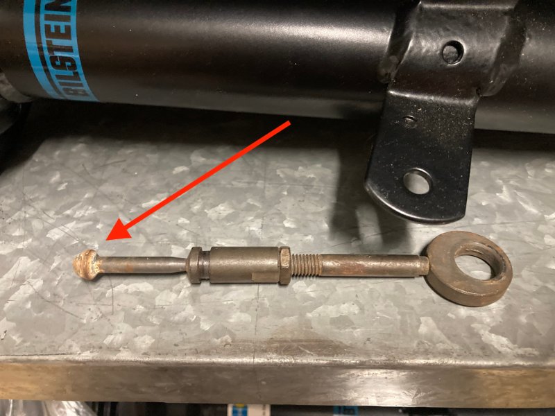

Hallo Philipp
Ganz oft fehlt da nur Fett am Ende der Druckstange des Geberzylinders, unter der Manschette. Solltest du eine höhenverstellbare Lenksäule haben, könnte auch die "Übertotpunktfeder" trocken laufen. Auch hier hilft Fett an allen beweglichen Teilen.

Hallo Philipp
Ich nehme dazu eine Spraydose mit Sprühfett mit langem Röhrchen. Mit dem Röhrchen kommst du am Kragen der Manschette vorbei, bis ganz nach vorne an den Druckpilz.
