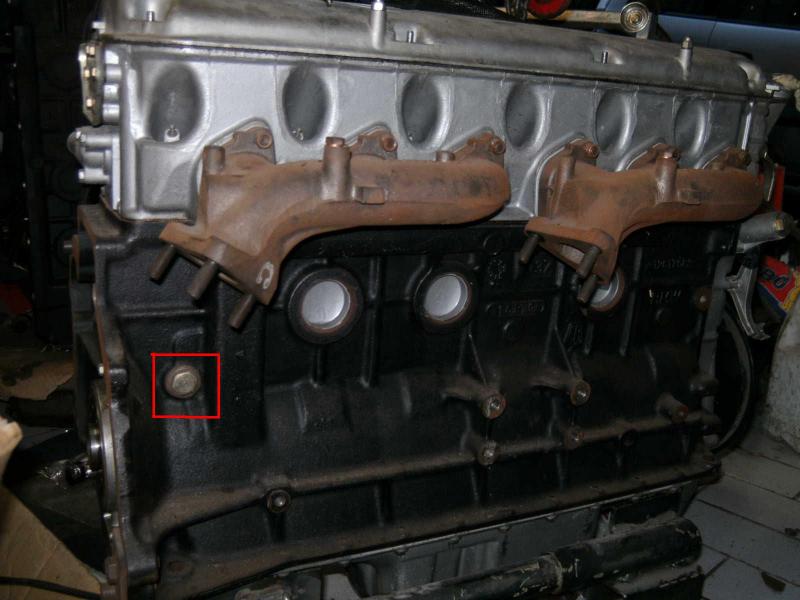

Auf jeden Fall mit dem Gartenschlauch in alle mögliche Richtungen spülen. Mach unbedingt auch die Ablass-Schraube auf, ob da überhaupt noch Wasser rauskommt oder ob alles zugequanzt ist. (kommt öfter vor als man denkt)

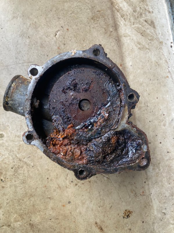

PS: Hier noch ein Bild von einer Wasserpumpe von einem kürzlich zerlegten Motor
Ich würde keinesfalls von unten über die Ablassschraube nach oben spülen. Dreck der da unten liegt, soll wenn überhaupt nach unten rausgespült werden, und nicht in den oberen Bereich gespült werden. Da kann der mehr Schaden anrichten als wenn er ewig da unten liegen bleibt.

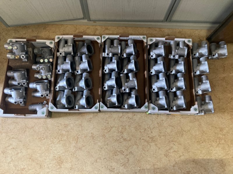

Anbei noch ein Bild. Das von dir beschriebene E34 Thermostatgehäuse ist oben links zu sehen. Die Gehäuse gab es dann auch noch mit 2 oder 3 Löchern, und eben dem Baujahr entsprechend mit einem Loch......
Leider sind die originalen nach dem Glasperlstrahlen nur noch zu 50 Prozent zu gebrauchen, die haben sehr oft richtig viel Lochfraß.
