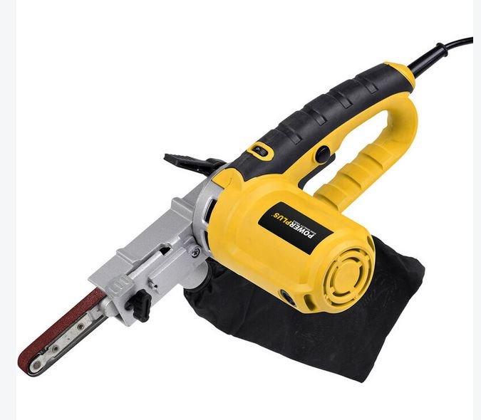

Re: Ersatzrad zu breit
...na das hört sich doch prima an,
übrigens ganz hilfreich bei solchen Arbeiten ist eine elektrische Feile:
