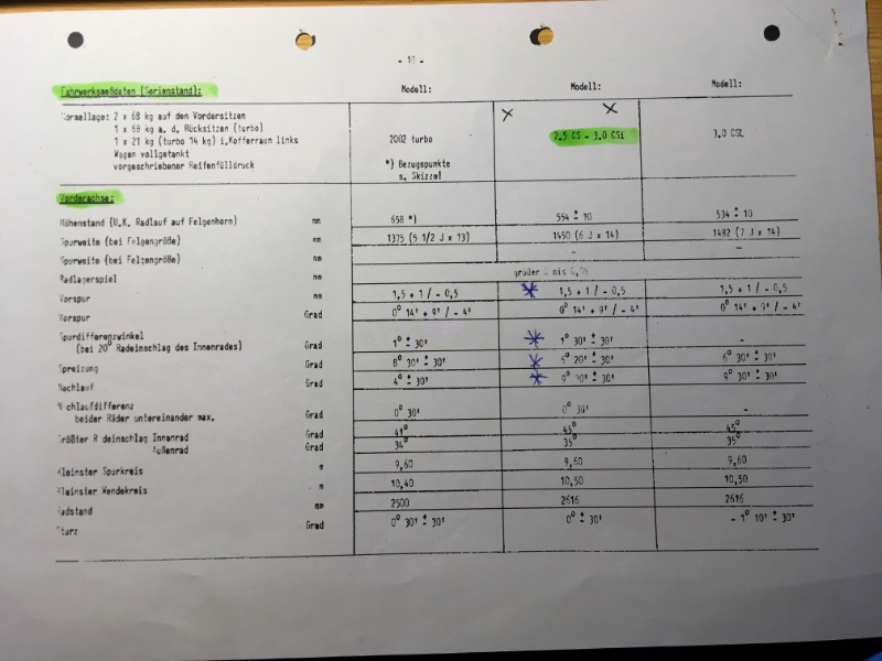

Ulrich 3.0 CSA
Re: Vorstellung meinerseits & des 2.5 CS
Beitrag von Ulrich 3.0 CSA »
Hallo Sven
Klar, das kann sein, dass die Federn durch Anhängerbetrieb gestaucht wurden.
Dein Foto von schräg oben hilft nicht viel weiter. Da sieht er natürlich zu tief aus. Im ersten Schritt müsstest Du ein Foto genau von der Seite aus aufnehmen
100% genau ist es nur wenn Du misst:
Du findest auf der HP von Walloth und Nesch die original BMW Rep. Anleitung. Ich meine dort ist im Kapitel Fahrwerk unter technische Daten eine Grafik Höhenstand mit den Abmessungen hinterlegt. Also Abstand Radhausunterkante zu Reifenoberkante
Meiner ist 100% Original und hängt ebenfalls

Hallo Sven
Bevor Du anfängst andere Federn hier zu kaufen von denen auch nicht bekannt ist ob diese gestaucht sind oder nicht würde ich erstmal die objektiven BMW Werte herausfinden und diese mit Deinem Fahrzeug abgleichen.
Ich bin nach wie vor der Meinung das alle E9 ab Werk auf dem Sprung waren. Anbei eine Seitenansicht von damals

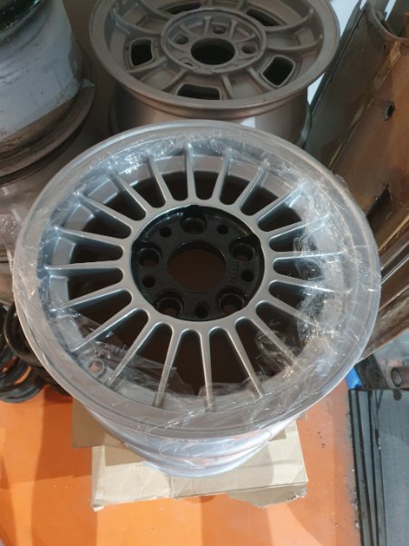

Beiträge: 1663
Hallo Sven
Du kannst ja mal bei diesem Angebot schauen, ob da was für dich dabei ist.
viewtopic.php?f=6&t=29213
Die dort erwähnten neuen 7x14 Alpinas mit nur 800 km Laufleistung kosteten damals 2200 Euro, heute ist eine einzige bei Alpina schon 750 Euro teuer.......
Inzwischen hab ich mich auch entschlossen, einen neuen, noch nie montierten Satz 7x14 FPS zu verkaufen, Baujahr 75, aber auch schon mit den Zwischenlöcher. Für mich ist es immer wieder unglaublich, wer 1975 für ein kleines Vemögen 5 Felgen gekauft hat, und bis heute noch nie einen Reifen drauf montiert hat :-)

Ulrich 3.0 CSA
Hallo Sven
Anbei die Fahwerksmessdaten vom E9 von BMW
Demnach ist der Höhenstand vorne 554 mm und hinten 508 mm je +- 10 mm. Somit ist der E9 ab Werk auf dem Sprung gewesen
