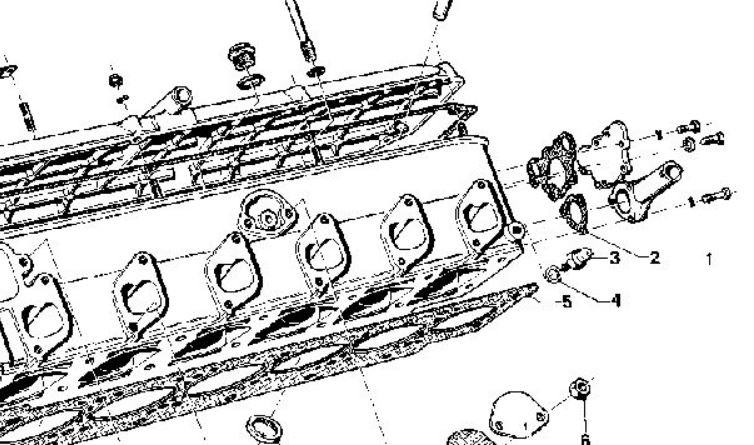

habe gerade einen ganz bescheidenen stärker tropfenden Ölverlust den ich leider aus Platz-/Sichtgründen noch nicht richtig lokalisieren konnte.
Das Öl kommt aus RÃchtung Zylinderkopf hinten oben. Zwischen Kopf und Wandung ist aber auch max. nur 1cm Platz so das ich / man kaum mit lampe und Spiegel oder Lupe den Bereich einsehen kann. Was ich gerade so sehen kann ist das das Öl genau im Bereich der Kopfdichtung entlang steht und dann seitlich richtung Auspuffseite das Getriebe runterläuft und dann auf den Boden tropft.
Ich habe zwar einen Schlüssel ansetzen können und glaube ich 5 oder 6 Schrauben leicht nachziehen können. (der Kopf wurde damals beim Motorenbauer überholt und zusammengebaut)
Ich erinnere mich das dort hinten wohl auch eine Schraube mit Dichtfunktion sitzt. Bin mir aber nicht sicher & finde hier über die Suchfunktion auch keine Berichte. Welche genau wäre das? Auf derZeichnung kann ich es nicht wirklich erkennen.
Vermute das ich als nächsten Schritt das Getriebe ausbauen könnte um den Bereich besser einsehen zu können ob da nicht doch was undicht ist. Möchte ja ungern den Zyl-Kopf runtermachen wenn der Bereich um den Deckel auch von unten zugänglich wäre - das weis ich aber jetzt auch nicht sicher und wollte zunächst nachhören ob es damit Erfahrungen gibt.

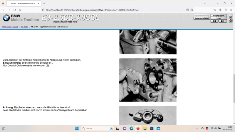

Guten Morgen Thomas,
ich habe Dir ein Bild beigefügt wo man die Selbstdichtende Scheibe erkennt. Die meinste Du ja offensichtlich. Ich habe mal bei mir den Deckel abgemacht um zu überprüfen ob ich die richtige Nockenwelle drin habe. Das ging einigermaßen indem ich die Motorlager ausgebaut habe und dann den Motor abgelassen habe so weit es notwenig war. Es war natürlich immer noch sehr knapp aber es ging ohne das Getriebe auszubauen.

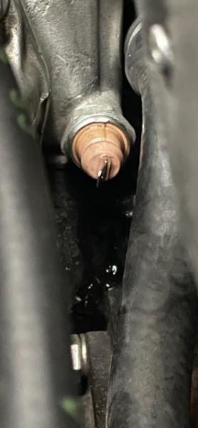

Hallo, ich habe mir jetzt ein Setoskop organisiert und alles nochmal gereinigt & angeschaut.
Nachdem ich dann den Motor hab im Stand 1min laufen lassen konnte ich sehen das das Öl unterhalb des Öldruckschalters heraustritt (gar nicht mal so wenig). Das Gehäuse (brauner Bereich) ist auch lose - lässt sich mit dem Finger erfühlen - und hat scheinbar einen riss. ich muss mir jetzt erst eine lang-nuss beschaffen damit ich das Bauteil dort rausbekomme.
Das das Öl letztlich am Getriebe seitlich runtertropft war hwschl. der Tatsache geschuldet da ich ja auch gefahren bin und der Lüfter das Öl zurück auf die Fläche Z-Kopfdichtung zu Block befördert hat und da der Motorblock leicht geneigt verbaut ist läuft das Öl entlang der Zylinderkopfrückseite und weiter nach unten (Auspuffseitig).
Was ich sehen konnte ist das der Deckel mitsamt allen Schrauben und installierter Usit-Scheibe 100% trocken ist. Wasseranschluss ebenso.
Hatte zusätzlich den Ventildeckel ab und mal die Kopfschrauben nachgezogen (75 und 80Nm-Einstellung).
Ich habe da in etwa einen Text in Erinnerung der besagte das man die ZKopf-Schrauben in "unregelmäßigen Abständen" nachziehen soll)
In der Tat waren die hinteren 4 Schrauben, 2017 alle erneuert , dort wo es anscheinend immer mal wieder thermische Probleme gibt, nicht mehr so fest wie die übrigen vorne - habe diese 4 also nochmal ein Stück nachziehen können!
Kann also erst weiter berichten sobald der neue Öldruck-Schalter verbaut ist. Ich kann nur hoffen das der Ölverlust letztlich nur daran liegt...

Re: Schraube mit Dichtfunktion hinten am Z-Kopf
Hallo, nach verbau von einem neuen Öldruckfühler sehe ich keinen Ölverlust mehr. Danke
