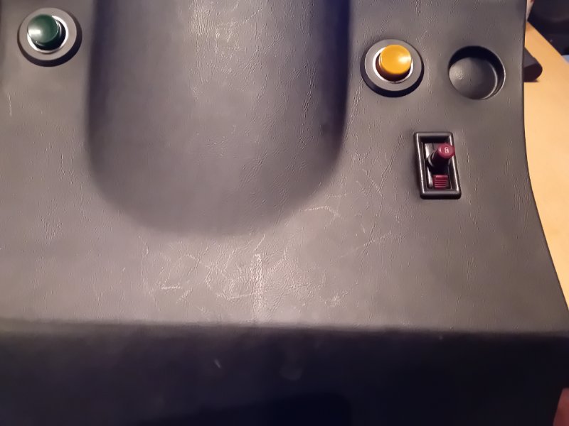

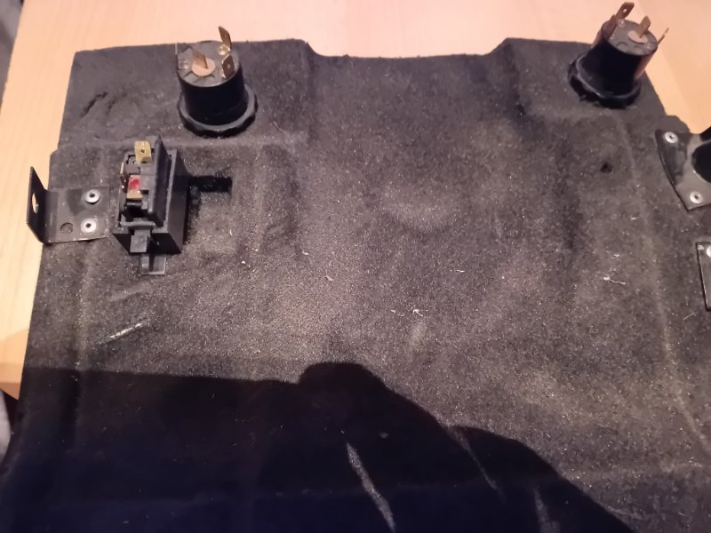

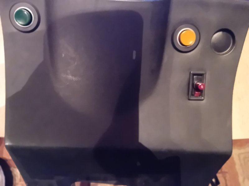

Welchen Auftrag hat der rote Schalter/Sicherung in der Lenksäulenverkleidung ?
Angeschlossen ist er an einem blauen und einem grün-rotem Kabel.
G.- Rüdiger
Beiträge: 1663
Re: Der Neue mit Fragen
Das ist der Sicherungsautomat für die elektrischen Fensterheber, in deinem Fall nur für hinten. Solltest du vorne auch welche einbauen, solltest du auch einen 2. Automat verbauen
