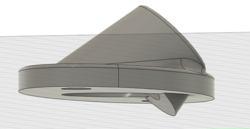

Wenn die identisch zum 02 sind, habe ich die per SLS (selektives lasersintern) aus PA12 machen lassen.
Halten problemlos, die Oberflache braucht noch etwas Nacharbeit. Hat mich 60€ für die zwei Stück gekostet.
Step datei habe ich hier hochgeladen
https://www.bmw2002faq.com/forums/topic ... nt-1478653
Re: Sonnenblende Beifahrerseite
Danke damit probier ich es mal!
Ich sehe gerade in der Datei, dass die Unterseite garnicht flach ist, sondern so eine Rundung hat. Ist das notwendig zum Befestigen oder warum hast du das dabei? Macht das Drucken komplizierter ;-)
Das war halt am Originalteil so. Deswegen auch SLS und nicht gedruckt. Den Radius könnte man noch 0.5mm größer machen.DavidF hat geschrieben: Mo 12. Jul 2021, 13:42 Danke damit probier ich es mal!
