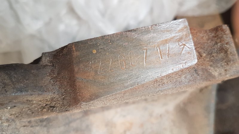

ich wünsche allen E 9 Forumsteilnehmern ein schönes Osterfest und hänge gleich mal eine Frage an. Was ist das für eine Begrenzung der Motornummer ?
Hab ich so noch nicht gesehen.
Gruß Ulli
Fahrzeugidentnummer
Re: Fahrzeugidentnummer
das sieht seltsam aus. Normalerweise steht vor und hinter der Fahrgestell- bzw. Motornummer an dieser Stelle ein +
Vielleicht ist die Fahrgestellnummer auf Deinem Bild einmal nachträglich gemacht worden. Dafür spricht auch - neben diesen ungewöhnlichen Begrenzungen - die geringere Einschlagtiefe der 7 Ziffern, die dadurch erst bei genauerem Hinsehen entzifferbar sind.
HalloNitro103 hat geschrieben: Di 6. Apr 2021, 08:40 Vielleicht ist die Fahrgestellnummer auf Deinem Bild einmal nachträglich gemacht worden.
Ich habe einen Austauschmotor mit der Nummer 00, am Anfang und am Ende steht ebenfalls ein x - was für die Theorie mit der nachträglich eingestanzten Nummer sprechen könnte.
