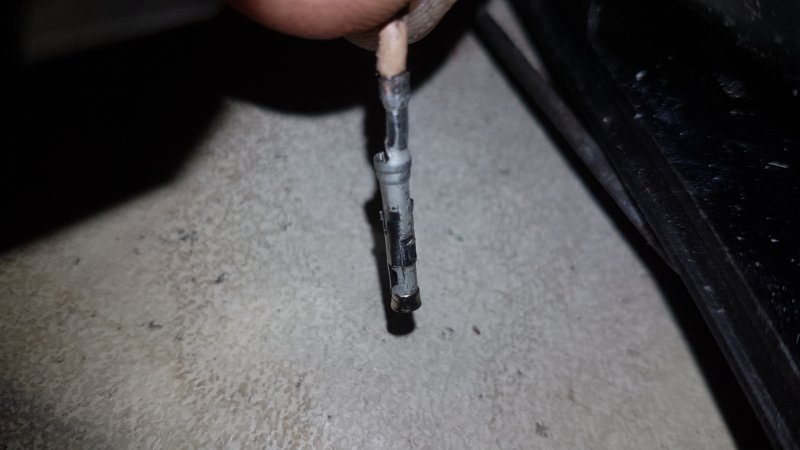

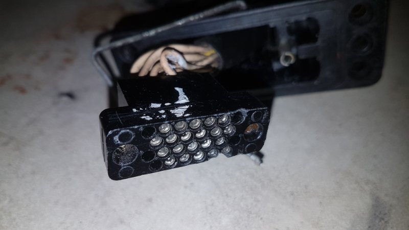

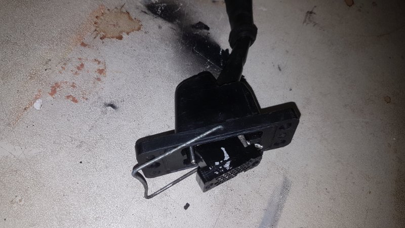

Nun zu dem Problem, der Kabelbaum den ich besitze ist nicht der durchgängige der von Motor bis Steuergerät geht, sondern der welcher im Längsträger des Motorraums gesteckt wird.
Mir fehlen jetzt nur noch die weiblichen Rundsteckhülsen für den Stecker am Längsträger.
Weiß jemand wo man solche Steckhülsen herbekommt oder hat noch jemand solche Steckhülsen daheim?
Ich hab schon in der Suche des Forums nachgesehen bin aber leider nicht fündig geworden.
Und auf den üblichen Ersatzteilseiten für BMW E3 und E9, sowie auf allen möglichen D-jetronic Seiten und auch auf Finjector oder ähnliches habe ich keine exakt passende Steckhülsen gefunden.
Schon mal vielen Dank für eure Antworten.
Gruß Adrian.
Diese Setckhülsen meine ich.

Danke für den Tipp, Ich habe mir das Angebot des Shops mal angesehen, haben aber leider auch keine exakt passende Rundsteckhülsen im Angebot.
Aber haben ein sehr großes Sortiment.

Hallo Adrian
Für mich schaut das so aus wie die Rundsteckhülse 2.5, Teilenummer 61 13 1 376 202 bzw. 04 bzw. 06, je nach Kabeldicke. Wie der Name sagt, passt diese zum Rundsteckkontakt 2.5mm Durchmesser.
Aber es ist halt so eine Sache mit den Ferndiagnosen ...

Guten Abend,
Sorry hab ich voll vergessen die Länge ist 21mm und der Durchmesser der Rundsteckkontakte ist 1.5mm
Aber trotzdem vielen Dank für den Tipp.
Gruß Adrian.

Hey Adrian,
Ist zwar schon etwas her der Beitrag, das müssten aber Mate n Lok Crimpkontakte sein. Muss meinen Kabelbaum auch neu machen. Ich habe die Durchgängige Variante bis zum Steuergerät. Weiß von euch jemand, wie diese Crimpkontakte heißen mit denen man den Stecker mit dem Steuergerät verbindet? Habe bis jetzt noch nichts gefunden.
