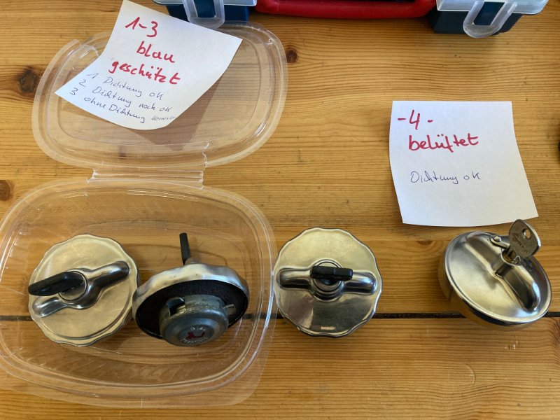

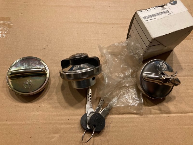

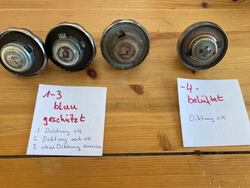

was hast Du denn für einen Tankdeckel? Vielleicht ein abschließbares belüftetes Zubehörteil?
Wie sieht es mit der elektrischen Benzinpumpe aus? Serienmäßig? Einbauort? Alles dicht wenn sie läuft?
Re: E9 Benzingeruch Kofferraum
Halöle und einen schönen 3.Advent,
elektrische Benzinpumpe gibt's nicht in meinem 2,5CS.
Meinen Tankdeckel habe ich auch schon beäugt. Das ist ein originaler abschließbarer Deckel, aber es fehlt der Schließzylinder. Allerdings riecht es hinter der Tankklappe nicht.
Der Gummibalg ist seltsam verformt, deswegen hatte ich da auch schon die Tankdeckeldichtung erneuert. Den Tipp mit dem als luftdicht markierten Tankdeckel finde ich interessant, das kenne ich nicht.. war das original?
Den Spaß mit den zu langen Schrauben kenne ich auch, ist aber nicht der Fall. Und ja, mein Tank ist von unten eingebaut. Unter dem Auto riecht es auch nicht. Vielleicht suche ich mal mit einem Feuerzeug...
Dankend und grüßend, Werner

ich habe eben mal die Tankdeckel im Netz nachgeschaut. Der Sinn von belüftet oder unbelüftet ist mir schon klar. Was gehört denn an welche Modelle?
Gruß, Werner
Gruß, Werner

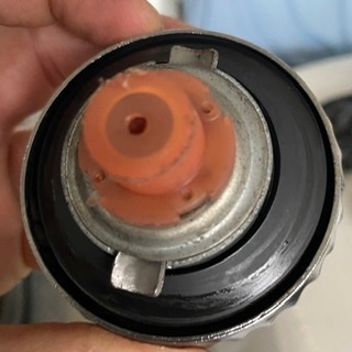

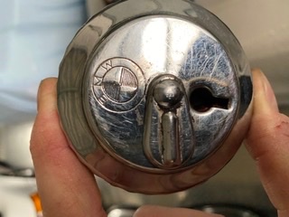

das ist mein Tankdeckel. Sieht sehr belüftet aus, kennt das Ding jemand?
Danke, Gruß, Werner
Danke, Gruß, Werner

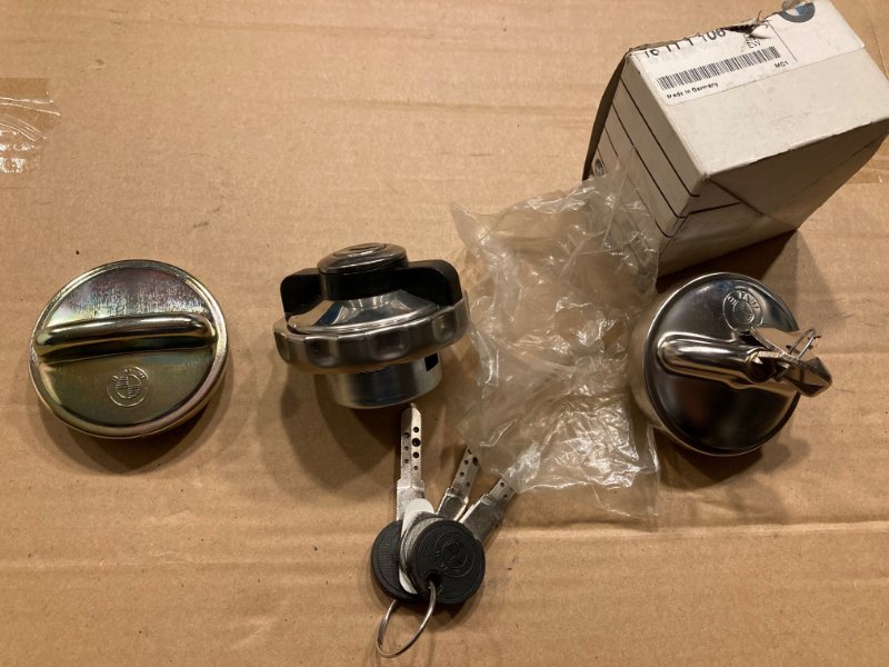

Gesehen hab ich so einen Deckel auch schon. Definitiv ist das nichts aus der Serie vom E9. Und wenn der belüftet ist, kann bzw. wird daher dein Geruchsproblem herkommen.
Original waren die E9 Deckel entweder nicht abschließbar (im Bild links, gelb verzinkt) oder ab 74/75 ähnlich voluminös wie der in deinem Bild, abschließbar mit dem normalem Schlüssel (in meinem Bild Bildmitte). Beide waren nicht belüftet also luftdicht!
Im BMW Zubehör gab es dann auch noch einen der ähnlich wie der nicht abschließbare Seriendeckel aussieht (im Bild rechts) Diesen gab es fürs Coupe ebenfalls nicht belüftet, und z.B. für den E3 belüftet, da dieser den Tankstutzen unter der nicht hermetisch verschlossenen Tankklappe hat.
Hallo Werner,
Dein Tankdeckel sieht mir sehr nach einem HAMA Tankdeckel der 60er Jahre aus. HAMA produzierte die für Motorräder und Autos. Die gab es damals für verschiedene Marken und eben auch für BMW Isetta und die Neue Klasse. Mit BMW Emblem gab es diese abschließbaren HAMA-Deckel als Original-Zubehör beim BMW Händler aber nicht direkt ab Werk. Bei Deinem Exemplar fehlt auch der Steckzylinder. Gerhard hat Dir sehr schön im Foto gezeigt, was zum E9 gehört. Ich habe z.B. den mittleren Deckel auf seinem Bild mit der Gleichschließung und diesem typischen E3/E9-Schlüssel am E9 und den abschließbaren Deckel rechts, der dem nicht abschließbaren ähnelt, am 2000cs. Meine beiden Coupes riechen nicht nach Benzin im Kofferraum.
Sind denn in Deinem Gummibalg am Einfüllstutzen im Kofferraum diese Zwei Gummistopfen drin und dicht?
Hi Werner,
Version 3 vom Gerhard,
also luftdicht, mit kleinem Schlüssel abschliessbar gibt es bei BMW und W&N
Teilenummer anbei:16 11 1 106 487
https://www.wallothnesch.com/tankversch ... 01-08.html

Ich hole diesen alten Beitrag noch mal raus, weil ich beim aufräumen 3 abschließbare Tankdeckel in einer weiteren Bauform gefunden habe. Interessanterweise steht da innen weder belüftet noch luftdicht drin sondern blau geschützt!
Hat jemand eine Ahnung oder weiß jemand was das bedeutet?
Moin Gerhard,
bezieht sich das vielleicht einfach auf die blaue Passivierung der Verzinkung?
Grüße,
H
Grüße,
H
