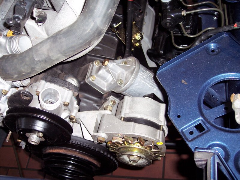

Beiträge: 1643
Re: Ölfiltergehäuse
Ich habe ja in einem meiner E9 einen E34 Motor drin, musste damals auf hängendes Ölfilterghäuse umbauen weil das stehende nicht gepasst hat. Es ist aber schon so lange her, dass ich nicht mehr weiß wo es angestanden hatte. Sollte das jemand trotzdem probieren unbedingt darauf achten, dass da am Flansch unterschiedliche Dichtungen verwendet wurden.
Eine Alternative ist das dünne Gehäuse vom E12/E24 zu verwenden welches von oben geschraubt wird.

Re: Ölfiltergehäuse
Beitrag von Lenni »
danke für die Wertvollen Tipps!
Ich glaub das mit dem E12 Filter könnte ne Option sein
@Gerhard: das heisst ich brauche das Gehäuse, den Flansch, die DICHTUNG und den Filter vom E12 ?
Lennart
Beiträge: 1643
Re: Ölfiltergehäuse
Hallo Lennart
Ich meine mich zu erinnern, dass die Dichtung vom E9 und E12 die selbe war, nur für das stehende Ölfiltergehäuse eine andere benötigt wird. Das ist alles schon fast 20 Jahre her..... Ansonsten ist deine Vermutung natürlich die richtige.
