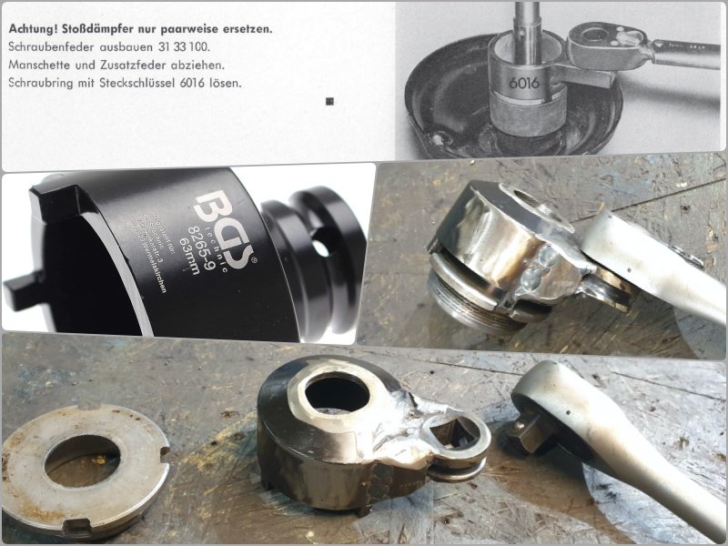

Mit welchem Schlüssel bekommt man die original BMW Stossdämpferschraube beim E9 gelöst, also die grosse Schraube mit Aussengewinde die den Dämpfer im Federbein hält? Ich vermute es muss ein Hakenschlüssel sein...Hat jemand zufällig eine Teilenummer, oder Grössenangabe von diesem Werkzeug?

in der Reparaturanleitung steht: "Überwurfmutter mit Steckschlüssel 6016 lösen"

Hallo! Es geht "nicht" um die Mutter oben im Federbeinstützlager bzw. Domlager, sondern um die grosse Flachmutter mit Aussengewinde die den Dämpfer im Federbeinrohr hält. Möchte die Dämpfer tauschen und es sind die original BMW Verschlussmuttern drauf mit den 4 Kerben am Rand. Da muss es irgendeinen speziellen Schlüssel für geben, aber ich finde nichts passendes...

vermutlich hast du inzwischen die Mutter lösen können, da ich gerade selbst meine Federbeine überarbeite stand ich jetzt vor dem gleichen Problem.
Die Reparaturanleitung spricht von einem Steckschlüssel 6016 und zeigt das auch im Bild.
Ich habe mir für 16,95€ den Nutmutternschlüssel (Zapfen außen liegend / 63 mm) gekauft und diesen entsprechend umgebaut.
Hab die 1/2 Zoll Aufnahme abgeflext, das Loch auf ca. 25mm erweitert und die Aufnahme daneben wieder angeschweißt.
Anbei das passende Bild dazu:
Das hat super funktioniert und ich konnte die Mutter (eine saß sehr fest), schonend und unbeschädigt lösen. Die Muttern gibt es zwar bei W&N, kosten aber ca. 63€ und meine 16,95€ waren daher gut investiert.
