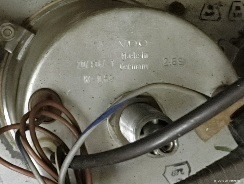

ich habe gerade bei meinem zuletzt verbautem Tacho nachgeschaut, der nicht original ist, da die Fertigung 03/70 ist, mein Auto aber von 05/69.
Auf diesem steht die Wegezahl 0,69, auf dem Originaltacho Fertigung 02/69 steht aber auch die Wegezahl 0,69.
Dein Ersatztacho passt leider nicht, da ich auch das 3:45 (11:38) Sperrdifferential verbaut habe.

Du kannst versuchen ein Foto mit dem Handy (durch die Sicherungsklappe hindurch) von der Rückseite des Tachos zu machen um die vorhandene Wegedrehzahl zu bestimmen. Zum 3.45er Diff wie es der 2800 CS und 3,0 CS verbaut hatte, passt ein Tacho mit der Wegedrehzahl 0,69 - 0,7125
Dein Ersatztacho ist bestimmt dein originaler, wie er vor dem Umbau des Diffs von 3,64 auf 3,45 in deinem 2,5 CS drin war. Auf jeden Fall ist die Wegedrehzahl 0,758 von einem 2,5 CS.
