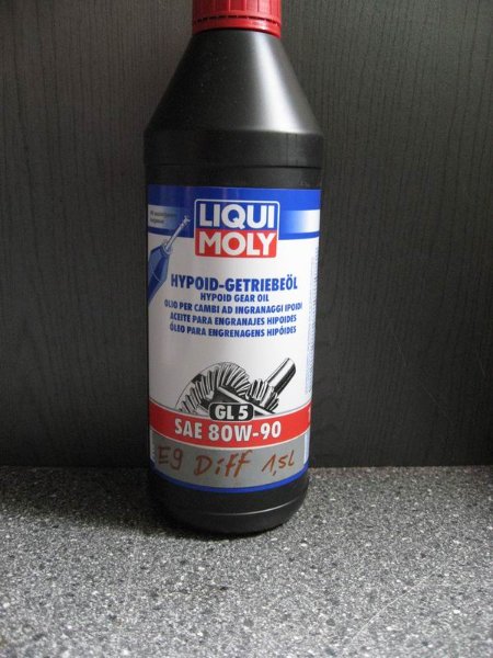

Beiträge: 897
Re: Ölsorte
aus Erfahrung weiß ich das eingie "neue" Öle schäumen, und dadurch überlaufen.
Nach Rücksprache mit Club Typenspezialist W. Wurm fahre ich
1,5 Liter LM Hypoid Getriebeöl SAE 80W-90.
Zuvor habe ich das Diff, nach Ablass des Altöls, mit Bremsenreiniger "gespühlt".
