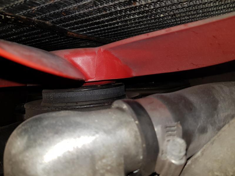

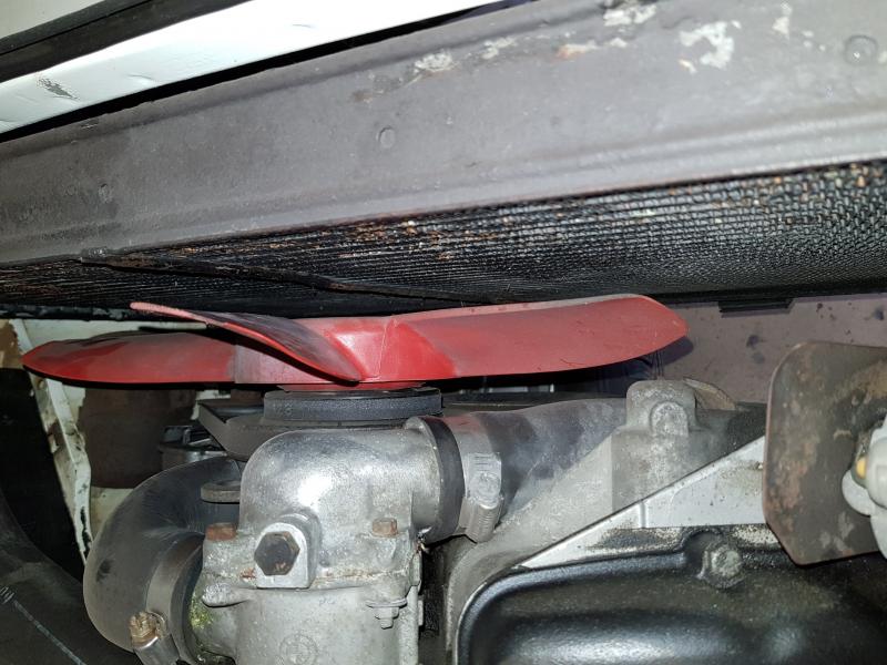

ich weiß, hier wurde schon einiges über die Lüfterkupplung geschrieben.
Heute habe ich mal versucht meinen Lüftreflügel zu drehen, wobei ich mir dabei fast den Finger gebrochen habe (Witz).
Er läßt sich gar nicht drehen. Ich könnte mit dem Flügel den Motor durchdrehen. Kann es sein, dass die Kupplung ausgebaut wurde und der Flügel direkt an die Riemenscheibe montiert wurde? Oder ist die Kupplung festgegammelt? Oder gab es gar US-Versionen ohne Kupplung?

Oft wurden die Reibekupplungen wenn die verschlissen waren mechanisch blockiert, so dass sie permanent mit voller Motordrehzahl mitliefen..... könnte mir vorstellen, dass das bei dir auch gemacht wurde. Ohne zerlegen wirst du keine Gewissheit haben.
Der Nachteil dieser Methode: Motor bekommt wenn überhaupt dann sehr spät Betriebstemperatur, das Lager der Wasserpumpe verschleißt schneller.

vielen Dank für deine Antwort.
Dann werde ich das zu einem späteren Zeitpunkt mal zerlegen müssen und dabei evtl. gleich auf Visco-Kupplung umrüsten.
Ich meine mal, dass ich da mal was von dir im alten Forum gelesen habe. Hast du da eine Anleitung für ,wie das gemacht wird und was ich dafür alles benötige?

Ja da fehlt was so wie ich es auf dem Bild sehe. Ich habe noch die alte Lüfterkupplung zu verkaufen. Friedrich.Schumacher@T-Online.de

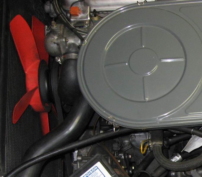

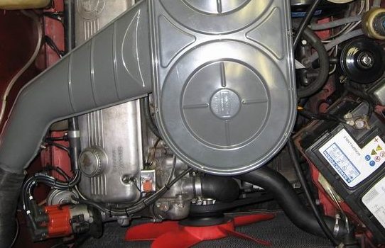

da gibt es nix zu Zerlegen, eher zu Erweitern !
Ich sehe das genau so wie Friedrich und Gerhard,
Dein Propelle ist diekt auf die Riemenscheibe geschraubt worden :-)
ggf. ist sogar der Kühler falsch, denn Dein Netzt steht ja innen (zum Propeller) bündig mit dem Kühler Rahmen
(oder das ist der Grund der zur Entnahme der Kupplung führte)
hier im Bild:
Propeller - Kupplung - Riemenscheibe
hier im Bild:
