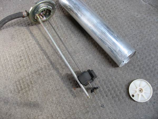

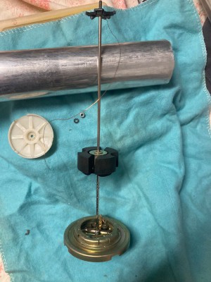

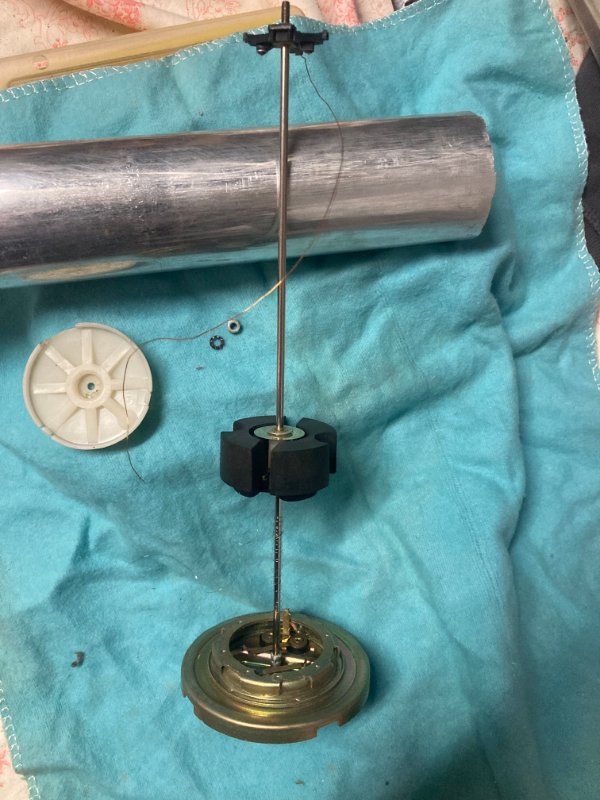

Hallo Jungs,
habe mal Bilder gemacht
Die beiden silbernen Drähte sind Führung und Widerstands Drähte zugleich
Da hat Willy die richtige Idee !
Widerstand Messen
Jedoch sind sie oben angelötet !!
Es ist genauer gesagt ein Draht, der unten nur umgeleitet wird, jedoch wirkt der Schwimmer wie ein Kurzschluss und somit wird die Drahtlänge (Widerstand) größer und kleiner.
Der dritte Draht (Kupfer) leitet das Potential der "Reserve Lampe" nach unten an den "Boden".
so das ein 2ter Kontakt im Schwimmer hier einen Masse Schluss in "Endstellung" erzeugt.
Alle drei Drähte müssen gespannt sein, sonst gibt das Fehler, mehr ist es nicht.
Schön zu sehen ist auch, das Ende Alu Röhrchen (was den Sprit ansaugt) liegt tiefer als der Punkt
"Reserve Lampe auslösen"
@Gerhard,
mess mal die Drahtlänge und den Widerstand ohne Schwimmer und sende mir Deine "paar Dutzend" :-))
(nicht den Widerstand bei "leerem" Tank messen, dann fehlen durch den Schwimmer Schluss ca. 4cm Draht)
Gruß, Chrissi

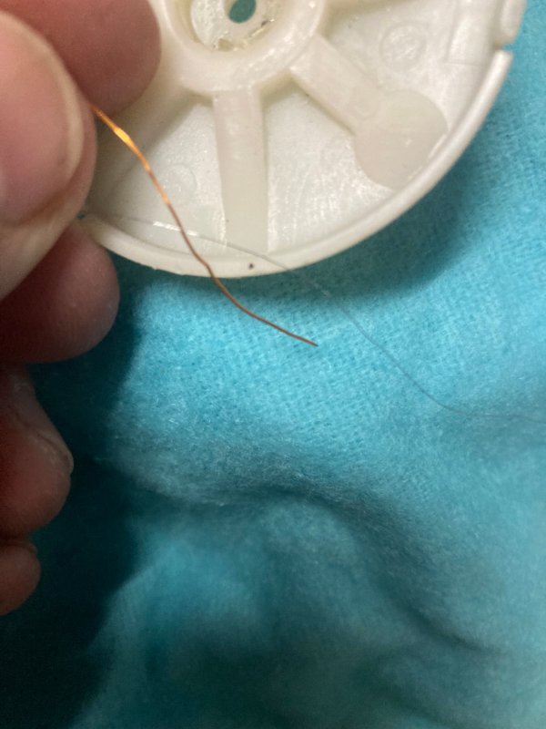

Ich hab heute in meinem Lager einen neuen CSi Tauchrohrgeber gefunden. Beim durchmessen musste ich feststellen, dass er nicht funktioniert. Nach dem vorsichtigen öffnen fand ich dann 3 abgerissene Drähte vor........ Den hat also schon mal jemand aufgemacht, und leider nicht ganz so vorsichtig wie ich das gemacht hab:-(
Hat denn inzwischen jemand den passenden Draht und die notwendige Geduld um diesen Tankgeber zu reparieren?
