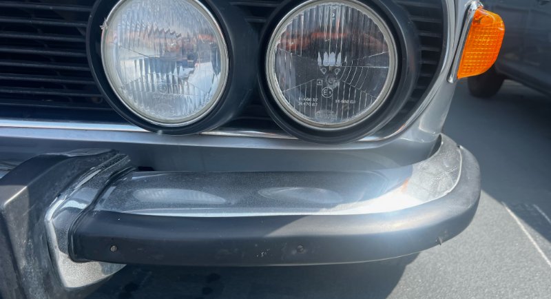

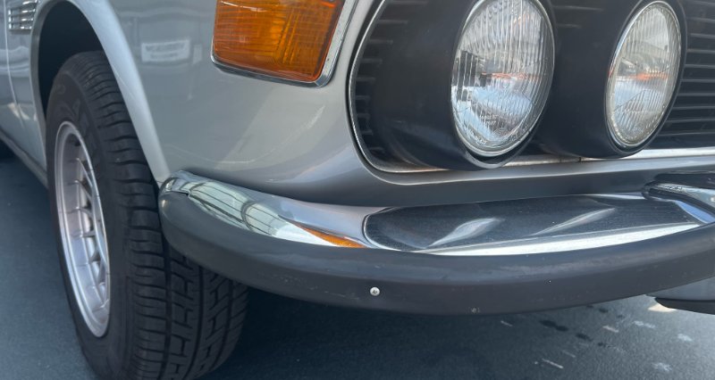

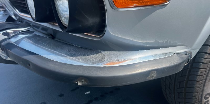

Re: Gummilippen an der vorderen Stoßstange
Danke Breiti Danke Christoph
also so wie ich das verstehe wird es nur draufgesteckt und nicht nochmal mit Schrauben befestigt.
Bei mir sind da ein paar Schrauben drin siehe Foto. Wenn man genauer schaut ist sogar eine Schraube übergummiert.
Liege ich da richtig wenn ich sage die Schrauben gehören da nicht hin?
Wenn Ihr mir das bestätigt werde ich im Zuge der Winterarbeiten das berichtigen.
BG
BG
- Beiträge: 876
keine Schraube oder Schrauben !!
Aber ohne die aufgenietete Leiste funktioniert es nicht, die sieht man im Video.
(das geht auch mit ner Aluleiste aus dem Baumarkt ca 20mm x 2mm als Meterware)
Vielleicht ist die Leiste bei Dir nicht da, daher die Schrauben :-)
Grüße, Chrissi
Grüße, Chrissi
