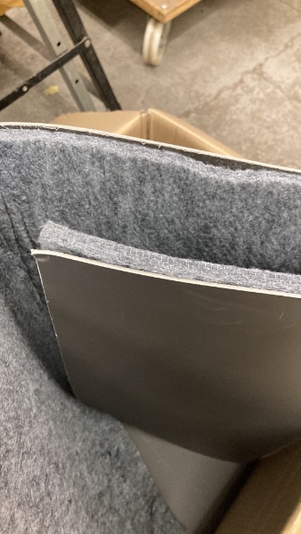

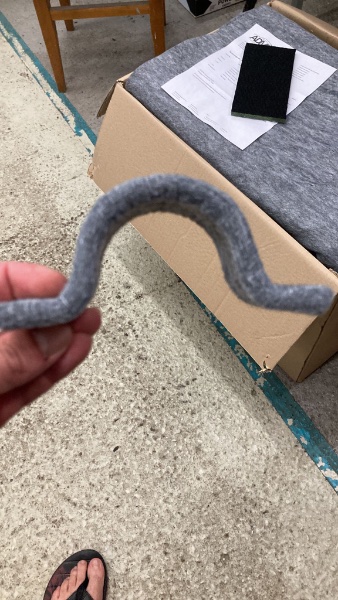

Servus,
ich überlege auch gerade diese Dämmung einzubauen:
https://www.adms-shop.de/Daemmung/Oldti ... erschicht/
liebe Grüße
Dominik
liebe Grüße
Dominik
