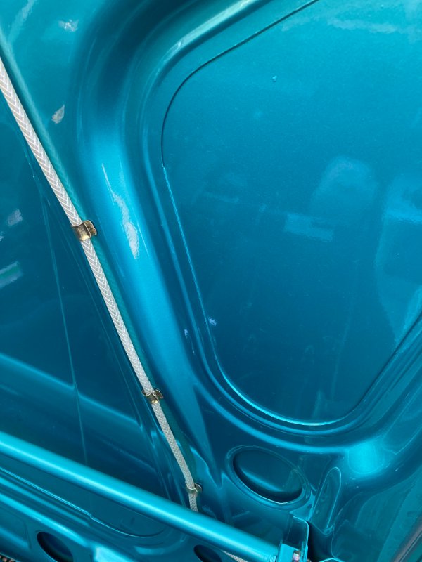

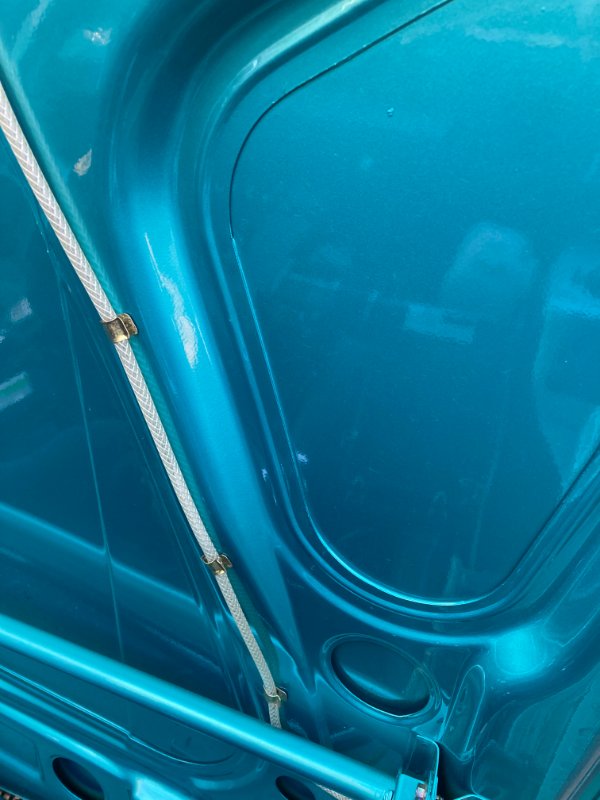

Hallo Fabian
Hier noch ein Bild dazu, hab meine Haube und den Deckel auch KTL beschichtet, danach abgedichtet und die Außenhaut wieder mit einer dünnen Naht an den inneren Rahmen angeklebt. Das kann man auf dem Bild gut erkennen.

Danke für die Infos und das Bild. Dann ist das ja kein Problem. Das Klebt und dichtet von Würth ist demnach überlackierbar?!?
