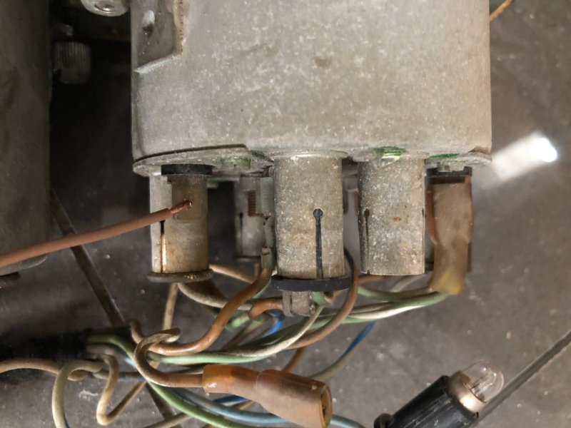

Hi, ich wollte die Instrumente testen, bevor ich die wieder einbaue, jetzt komme ich noch gut ran.

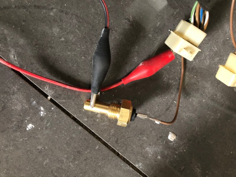

Aber meine Temperaturanzeige springt nur von Low auf High und zurück, habe das ganze an ein 12 V Netzteil angeschlossen und den Sensor mt dem Heißluftföhn ewärmt.
Den Sensor habe ich neu gekauft, hat 1kOhm bei Raumtemperatur, den alten habe ich leider nicht mehr. Deutet das auf einen Defekt der Anzeige hin oder mach ich da was falsch.?

nicht jeder Geber ist auch für jedes Instrument geeignet. Du solltest schon den originalen Geber benutzen, denn viele Geber haben unterschiedliche Daten, die dann das Meßergebnis verfälschen, oder gar gar nichts anzeigen. Es gibt auch Geber, die genau in die andere Richtung funktionieren. Also erst die Spannung ganz durchgeben und bei Erwärmung weniger.
Es kann natürlich auch sein, dass du die Anzeige falsch anschließt. Wieviel Anschlüsse hat sie denn? Eigentlich müsste sie 3 Anschlüsse haben. Plus, Minus und Geber. Ich sehe bei deinem Anschluss nur zwei Kabel. Wenn sie nur zwei Anschlüsse hat, dann musst du auf das Gehäuse des Anzeigeinstrumentes noch Masse legen.

Hi, ich hab schon den Sensor gekauft, der bei BMW angegeben ist, ich hab da nur ein gesehen.
Ich habe auch direkt Spannung an die Anzeige angelegt, ist Ja eigentlich das selbe, bei 6 V schält es ganz nach oben und drunter wieder zurück.
Könnte natürlich auch sein, dass ich es dadurch kaputt gemacht habe, weil kurzzeitig ein zu großer Strom geflossen ist ohne den Widerstand, glaub ich aber eher nicht.

also ohne Schutzwiderstand solltest Du solche Anzeigen nicht direkt mit einem Netzteil verbinden.
Der Hinweis von Andi ist auch gut: Minus/Masse auf das Instrument ausführen.

Hi, es war wirklich die fehlende Masse am Gehäuse, ich bin fälschlicherweise davon ausgegangen, daß die Anzeige und der Sensor eine reine Reihenschaltung sei. Zum Glück ist das nicht auch noch kaputt, ist schon so viel anderes kaputt.

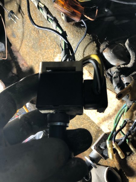

Hallo, ich habe doch noch ein Problem mit der Elektrik, ich habe den Klimakasten gereinigt, weil der Gebläsemotor nicht lief und der Hebel für die Gebläsestärke immer geraucht hat. Nun läuft das Gebläse, aber bei niedriger Drehzahl raucht der Poti in dem Hebel immer noch, wenn man die Drehzahl erhöht verschwindet es. Ich denke, daß der Motor zu schwergängig läuft im unteren Bereich und deshalt zu viel Strom zieht. Hab den schon gefettet und alles,. Hatte denn schon mal jemand das Problem.

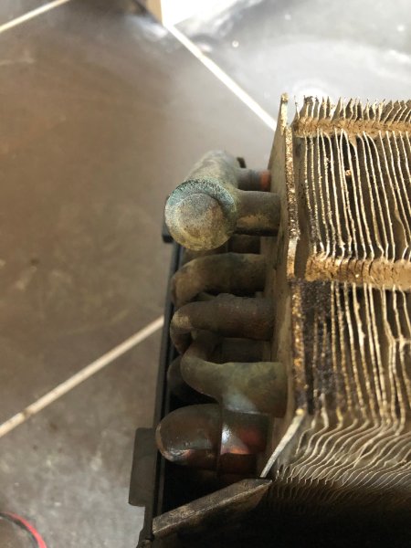

Ich werd die Klimaanlage wahrscheinlich erstmal nicht benutzen, der Verdamper hat auch grüne Stellen, bin mir nicht sicher, ob der noch wirklich dicht ist, aber sollte halt nicht anfangen zu brennen hinter der Konsole.
