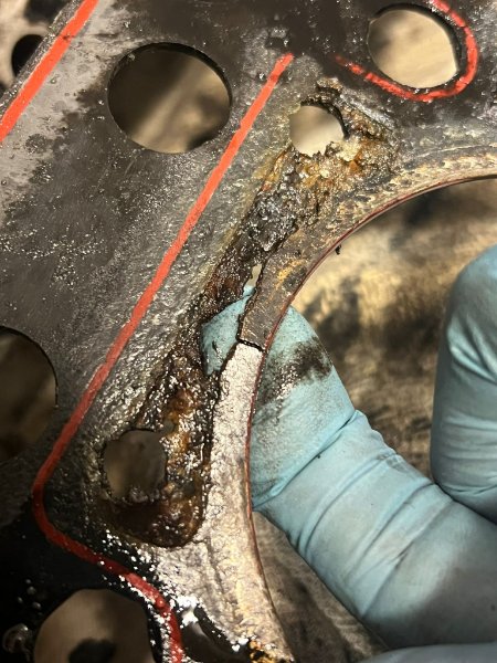

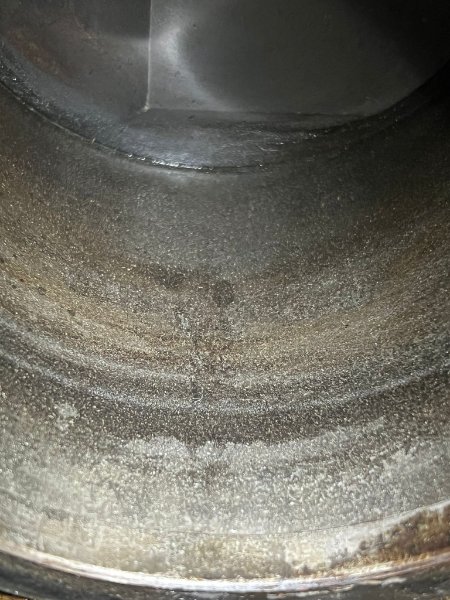

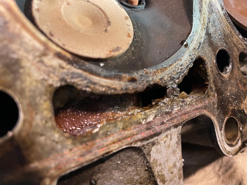

da ich im Forum nicht viel über Kühlerfrostschutz finden konnte (ggf Alternative zum G48 sei welche?) würde ich mal das Thema hier öffnen um Meinungen/Erfahrungswerte und Fakten dazu konzentriert an einem Ort sammeln.
Aus eigener Nachlässigkeit / falscher Umgang mit Kühlflüssigkeit, gefolgt von einem (ziemlich kapitalen) Motorschaden Zyl-Wandung und angefressenem Kopf, an der Stelle auch nochmal der Hinweis zur "Wichtigkeit den richtigen Kühlerfrostschutz zu verwenden" und entsprechend zu warten...
Ob die Zylinderkopfdichtung dadurch defekt gegangen ist oder zuerst die Kopfdichtung und dann letztlich Abgas im Wasser... wer weis...
Jedenfalls hatte ich über einen längeren Zeitraum einen leicht "unrunden Motorlauf" und leichte vibration und zu lange gewartet den Kopf zu demontieren...
(je nach Produkt gibt es Unterschiede hinsichtlich Spezifikation ob Dauerfüllung oder Std.-Wechsel alle 3-4 Jahre)
Auch bei Dauerfüllung nicht zu vernachlässigen wenn z.b. irgendwo (leichte) Undichtigkeiten bestehen und man längere Zeit doch einfach nur nachfüllt; und das ggf mit Leitungswasser... entsprechend spülen und neu befüllen...)

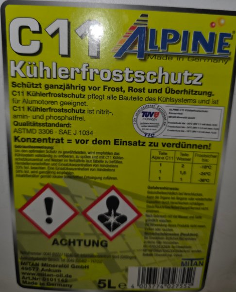

eben Erfahrung zählen. G11 bzw. C11 habe ich bisher in allen meinen Oldtimern (1960/1967/1973/1989 usw.) gefahren und bisher nur gute Erfahrungen gemacht. Wichtig ist, dass das Mittel mit den Werkstoffen des Motors zurecht kommt und das steht in der Beschreibung.
Es muss amin-, nitrit-, phosphat- und silikatfrei sein, damit Dichtungen und Gummi nicht angegriffen werden, außerdem für Alu geeignet sein. G11/C11 hat alle diese Eigenschaften. G48 ist da dann eher nicht geeignet für alte BMW Motoren bis 1988.

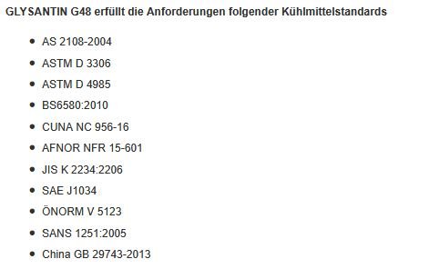

das verstehe ich nicht:
Auf dem Datenblatt vom G48 steht der gleiche Standard:
ASTMD 3306 -- SAE J 1034
wie auf dem Aufdruck vom C11
Grüße, Christoph
siehe auch link von Tom oben
G48 ab 1975:
https://download.basf.com/p1/8a80815393 ... n.pdf?view
Grüße, Christoph
