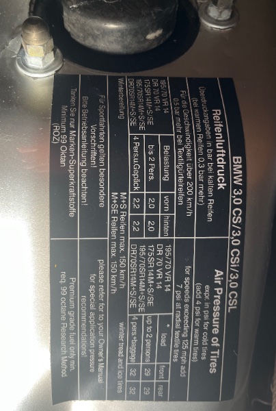

Hallo Miteinander
Ich habe gerade auf meinem Aufkleber die Angabe „Marken-Superkraftstoffe mit mindestens 99 Oktan „ gelesen und stellte fest dass ich natürlich nur Super Benzin mit 95 Oktan tankte. Frage an die Gemeinde was tankt ihr und merkt ihr Leistungsunterschiede? Weiter Frage was stellt Benzin mit nur 95 Oktan mit unseren Motoren an?
Eure Meinung und Erfahrungen würden mich interessieren!
Gruß Reinhold

ich tanke super Plus mit min. 98 Oktan. Du kannst aber auch V Power mit 100 Okt. nehmen, was ich für übertrieben halte.

du hast zwar recht, dass es dmals nur 98 Oktan Super gab, aber in meinem CS ist der gleiche Aufkleber, wie ihn Reinhold zeigt, verbaut, und der scheint mir noch original zu sein.
Ich tanke aber bei uns in Österreich den 100 Oktan (MaxxMotion Super 100plusSuper von OMV), allein schon deswegen, weil hier nur 5% (Bio)-Ethanol beigemischt wird. Bei Super mit 95 Oktan werden bei uns 10% Ethanol beigemischt.
Aber ist natürlich auch eine Frage der gefahrenen Kilometer. Bei meinen ca. 1000 km / Jahr ist es mir das Wert.

Meines wissen nach ist dieser Aufkleber eine nachfertigung und hat einen Druckfehler.

Hallo, hab gerade in die Betriebsanleitung geschaut, dort steht:
Freie Fahrt
Der Motor verlangt für einwandfreien
Betrieb handelsüblichen Marken-Super-
kraftstoff mit einer Mindest-Oktanzahl 99
nach der Research-Methode (ROZ).
Solten Sie einmal gezwungen sein,
Kraftstoff mit niedrigerer Oktanzahl, d.h.
geringerer Klopffestigkeit, zu tanken,
kann bei Beachtung folgender Regeln
ein >Klingeln<.oder >Zündungsklopfen<
des Motors weitgehend vermieden wer-
den: Motor immer auf Drehzahlen über
2500 U/min halten, rechtzeitig zurück-
schalten, nur langsam und vorsichtig be-
schleunigen.
Ergo: kein Druckfehler.

So ganz verstehen kann ich das nicht - selbst Super verbleibt hatte damals doch "nur" 98 ROZ?

ich gehe mal davon aus, dass beim Druck der Bedienungsanleitung früher schon der Fehler mit 99 Okt. passiert ist und von dem jenigen, der den Nachdruck des Aufklebers vorgenommen hat, übernommen wurde.

Hallo Andi, hallo Breiti
Vorher zu googeln hätte eure falsche Antwort/Vermutung vermieden.
So ähnlich wie bei google hat es mir auch mal ein BMW Meister erklärt:
Der Hauptunterschied zwischen dem früheren 99-Oktan-Benzin und dem heutigen 98-Oktan-Benzin ist die
Oktanzahl, die sich leicht reduziert hat. Heutiges 98-Oktan-Benzin ist oft ein Premium-Kraftstoff mit zusätzlichen Additiven zur Motorreinigung, die bei älteren Sorten nicht unbedingt vorhanden waren. Ein älterer Kraftstoff mit einer Oktanzahl von 99 entspricht eher dem heutigen Standard-Premiumkraftstoff (98 Oktan), jedoch ist die genaue Zusammensetzung der heutigen 98-Oktan-Kraftstoffe verbessert worden.
95 Oktan zu tanken, selbst mir Verstellung des Zündzeitpunktes würde ich genau so wenig empfehlen, wie in einem neulich beschriebenen Posting mit der mageren Einstellung eines zu niedrigen CO Gehaltes im Abgas.....
Viel Freunde am Fahren

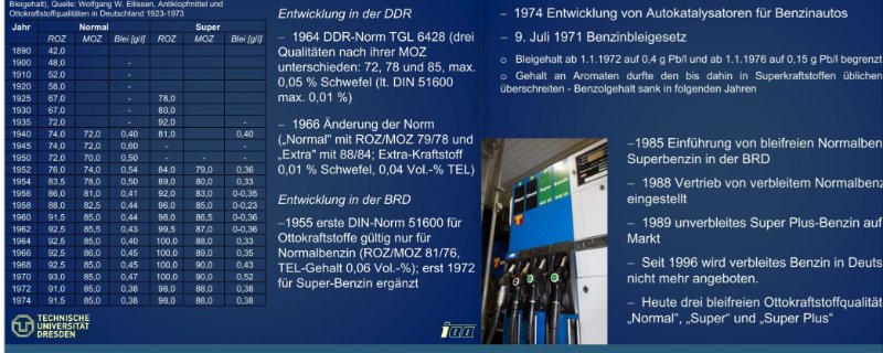

Hallo an alle,
Wir wollten das Thema ja ruhen lassen, aber ich habe noch eine interessante Präsentation gefunden und falls ihr reinschauen wollt, hier die relevantesten Übersichten:
Offensichtlich hatte Super verbleit damit zu unterschiedlichen Zeiten tatsächlich deutlich unterschiedliche ROZ Werte. Mite 60er / Anfang 70er sogar 100 ROZ. Später eher die 98. Ob man dann als Fahrer des Coupés an der Tanke nachgefragt hat, ob der dortige Sprit tatsächlich 99 ROZ und nicht 98 hat...
Herzliche Grüße, Daniel
P.S. Ich hab selbst immer Super Plus getankt, sowohl mit dem 3 Liter D-Jet Motor als auch jetzt mit dem späteren 3,5er Motronic. Allein schon weil die Tankfüllungen bei unseren Oldies ja länger mal dranbleiben würde ich nichts anderes nehmen.
Insgesamt kann man die Benzindiskussion sicher genau so facettenreich führen wie eine Öldiskussion. Dass die Zusammensetzung moderner Super Plus und darüber (Ultimate, V-Power etc.) auch trotz der Oktanzahlen noch Nachteile für alte Motoren haben kann im Vergleich zu den alten verbleiten Kraftstoffen, wird ja immer noch heiß diskutiert. Z.B. hier:
[url] https://old-vintage-garage.de/oldtimer-benzin/[url]
Ich habe sogar in meinem M54b30 mit LPG Betrieb mit Bleiersatz experimentiert...

Hallo und danke an die fleißigen Antworter,
mir war leider nicht bewusst, dass ich hier so eine große Diskussionen ausgelöst habe ! Aber es beweist somit, dass es viele Ungereimtheiten zu dem Thema gibt! Fakt ist, ich werde absofort Super Plus tanken dann ist vielleicht auch das leichte Ruckeln bei Niedriglast wieder geringer oder sogar beseitigt!
Gruß Reinhold

Hallo E9 Fans,
habe geraden einen Bericht gelesen über Benziqualität und Oktanzahl:
Dem Bericht zu folge lohnt sich eine höher Oktanzahl Z-B- Premium 102 Oktan nur für höher verdichtete Motoren. So wie ich das verstehen würde es beim CSI mit Einstpritzung (Verdichtung 10:?? würden die 102 Oktan was verbessern aber für den CS mit Vergaser (Verdichtung 9;??)ist es egal ob ich Super 98 oder Premium mit 102 Oktan tanke. Mein 635 CSI mit Kat 211 PS hat auch eine niedrige Verdichtung könnte auch Normalbenzin mit 95 Oktan tanken.
Oder was meint Ihr?
Danke und eine schöne Weihnachtszeit

Hallo Community,
zum Thema Aufkleber und Kraftstoffqualitaet:
Die erforderliche Kraftstoffqualitaet war 99 Oktan (Quelle: Betriebsanleitung 12/71, S. 36) und somit ist der W&N Aufkleber eine korrekte Nachproduktion.
Damals hatte Super (verbleit) 99 Oktan. Die Aenderung kam dann zum 01.01.1976 mit der Absenkung des Tetraethylbleigehalts auf 0,15 g/l im Kraftstoff als zweite Stufe des Benzin-Blei Gesetz. Als Konsequenz ergab sich eine Oktanzahl von nur noch 98 an der Zapfsaeule fuer Superkraftstoff.
Der Motor (M06) war aber auf mindestens 99 Oktan ausgelegt. Aus genau diesem Grund gab es als Kundendienstloesung für die bereits nicht mehr in der Serie verbaute D-Jet den Sensor mit gruenem Farbpunkt anstelle der vorherigen Ausfuehrungen mit rot oder blau (Quelle: Service Infos August '75 und Januar '76). Nicht allzu viele Kunden haben das damals (kostenpflichtig) machen lassen, denn auf Garantie ging es ja nicht: es hatte ja der Gesetzgeber die Rahmenbedingungen geaendert und nicht etwa Bosch / BMW ein fehlerhaftes Teil geliefert.
Heute: ich tanke V-Power o. ae. denn auf solche Oktanzahl war der Motor urspruenglich ausgelegt.

Hallo Stefan,
danke für den sehr informativen Beitrag.
So etwas ähnliches - nicht so präzise dokumentiert - hat mir auch mein alter BMW Mechaniker (Bj. 1941) erzählt:
Er habe in Erinnerung, dass früher Super (in Ö) 99 Oktan hatte und dass er (ein leidenschaftlicher Fahrer von 502-V8 und CSI) immer Super getankt hatte und dass - seine persönliche Erfahrung, diese damit immer besser liefen.
Sein Spruch lautete:
"Wer sich einen BMW leistet, der sollte ihn auch entsprechend behandeln"
Das erschien mir damals zwar nicht sehr wissenschaftlich, aber mit deiner Erklärung erscheint es für mich doch unter einem anderen Licht.
Ich bleibe bei seinem Rat:
höher verdichtete Fahrzeuge (E3, E9) und auch die V8 aus den 50er Jahren fahre ich - wann immer verfügbar - mit 100 Oktan. Die Kosten sind bei meinen Fahrleistungen verkraftbar.
Schöne Weihnachten und auch 2026 viel Freude mit euren Fahrzeugen, welche immer das auch sein mögen
