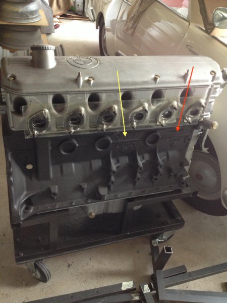

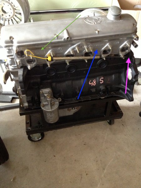

Der Kopf ist auf jeden Fall von einem Vergaser. Das Baujahr könnte ab 80 sein?!? Das steht links, markiert mit grünem Pfeil zwischen dem ersten und zweiten Zylinder. Sollte der Block auch vom Vergaser sein bzw. die Kolben, solltest du dich nach einem Einspritzmotor umsehen.....
Ob der Block dazu gehört, könnte man erahnen, wenn man das Baujahr vom Block mit dem Baujahr des Kopfes abgleicht.
Hierzu hatte ich schon mal folgende Bilder gepostet. Grün, blau, gelb und rot sind sicherlich zu lesen und wären erst mal interessant.
Da du ja bei deiner Wasseransammlung auch die Kurbelwellenlager prüfen bzw. tauschen solltest, wäre jetzt bzw. nach Kopfabnahme der Zeitpunkt gekommen, wo ich mir fachliche Hilfe von einem Motorenbauer holen würde.

Michael aus Köln
Beiträge: 106
Re: Zylinderkopfdichtung am CSi erneuern
Morjen
"Täuscht das auf dem Bild, dass du am ersten Zylinder einen anderen Kolben drin hast wie am sechsten?"
das täuscht
Michael aus Köln
Beiträge: 106
Re: Zylinderkopfdichtung am CSi erneuern - Nummer auf Motorblock
jetzt hab ich Nummern auf dem Block:
Da wo der rote Pfeil hin zeigt habe ich:
1287 604
da wo der gelbe Pfeil hin zeigt habe ich:
09J 82 (die 9 ist nicht unbedingt eindeutig eine 9)
UND:
Der Flansch mit dem der Ölfilter am Block befestigt ist:
Kann der von der Dichtung her unterschiedlich sein (ich habe ja einen kleinren Ölfilter drin)
oder ist die Aufnahme am Block immer gleich, sodass die normale Dichtung passt, auch wenn mein Motor evtl aus einem 6 er oder 7er stammt?
michael

Beiträge: 1572
Hallo Michael
Also das Gussdatum deines Block ist dann der 09.09.1982, könnte also z.B. von einem 630, 633, 730, 732 bzw 733 stammen, kenne da die genauen Baujahre nicht zu den Modellen.
Nein, das mit der überall passenden Dichtung am Ölfiltergehäuse kann ich nicht bestätigen. Du musst immer die passende zu dem Block, bzw. zu dem Ölfiltergehäuse nehmen. Wenn du die alte ausbaust hast du ja ein Muster. Hab bestimmt alle 3 auf Lager. Da ich deinen Block nicht kenne, und auch deinen Kopf bisher nur einmal gesehen und mir damals nur die Nummer notiert habe (ohne Zuordnung zu den damals verbauten Kolben) kann ich dir da leider nichts näheres sagen. Dein Block sollte dann noch auf der gegenüberliegenden Seite die Nummer 3,0/3,3 erhaben eingegossen haben, richtig?
Und haben deine Kolben den Überstand von 5,2 mm?
Und dann wäre noch interessant, welche Zahl/Buchstaben hinten auf der Nockenwelle eingeschlagen ist. z.B. 1, 2, 3, 7, K, usw.....
