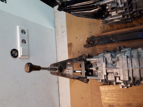

Eine Getriebebrücke die wohl passt habe ich aufgetrieben:
download/file.php?mode=view&id=4826 Sie ist im Vergleich zu der zum 4-Gang-Getriebe gehörenden (schwarzen) Brücke viel breiter, aber da sie an den beiden seitlichen Haltepunkten angebracht wird und sich der Tunnel nach vorne hin verbreitert passt sie wohl (hoffentlich). Sie war mal in einem E28 verbaut, aus dem auch das vordere Getriebe stammt. download/file.php?mode=view&id=4827
Der hier angebrachte Schalthebel ist 146mm lang, zusammen mit dem Schaltbock sollte dies dann zum E9 passen.
Das mittlere Getriebe ist aus einem E23, der Schalthebel ist hier 166mm lang, passt also mit dem Schaltbock ohne Umbau dann nicht zum E9.

Die Alu-Getriebebrücke passt dann, wenn sie die Teilenummer 23 71 1 175 731 hat (steht erhaben auf der Brücke drauf). Die passende Stahlbrücke hat die Teilenummer 23 71 1 175 314.
Der Schaltbock auf dem vorderen Getriebe ist der richtige welcher plug and play passt.
