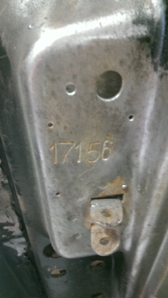

Das ist richtig, unter dem KARMANN Schild also auf der A-Säule soll wohl auch eine Zahl stehen. Zb, 17156. Das würde 17,156te E9 Karosserie produziert.

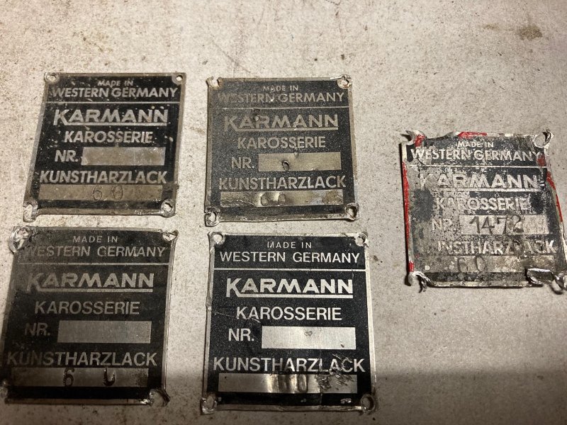

Soweit mir bekannt, ist das die Karosserienummer, die von Karmann zur Identifizierung der gebauten Coupes vergeben wurde. Die richtige Fahrgestellnummer wurde erst im BMW-Werk vergeben.
Die ersten Modelle hatten die Nummer noch auf der Karmann Plakette, später wurde sie dann in die A-Säule eingestanzt.
Die früheste die ich aus einem polaris Coupe ausgeschlachtet habe, ist die 1472, von einem sehr frühen Modell. Alle anderen waren später, und da war die Nummer schon in der A-Säule. Anbei ein Bild meiner polaris 060 er Karmann Schilder Sammlung :-)
