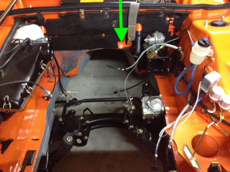

Hallo Christian
Das Masseband Motor/Karosserie geht von der hinteren Motorspritzwand zum Motorblock/Getriebeglocke. Recht oft hat es dort an dem Anschraubpunkt keinen guten Kontakt. Mir selbst ist das bei einem neu lackierten Auto schon passiert, dass dort wohl zu viel Lack aufgetragen war, den die Zahnscheibe nicht gut durchbohren konnte. Die Masse holt sich dann der Anlasser über das Lichtmaschinenkabel, welches nach wenigen Sekunden komplett abraucht...... Ich hab dann diesen Anschraubpunkt komplett blank gemacht, mit Polfett geschützt, seit dem springt er super gut an. Im Bild ist er mit einem grünen Pfeil markiert.
Überprüfe unbedingt mal dein Lichtmaschinenkabel!!
