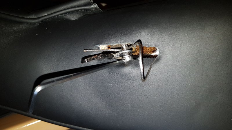

hat jemand diese Abdeckung schonmal getauscht und könnte mir sagen was zu tun ist?
Oder gibt es eine Art "Anleitung" dazu? Habe im Netz und im Forum nichts dazu gefunden.
Hatte eigentlich gedacht das man den Griff vlt. "einfach" abziehen könnte - streichen wir das Wort einfach einfach - habe mal vorsichtig gezogen - ging aber nicht ab - evtl hat das jemand vor mir auch verklebt - nicht das ich den Sitz rausreiße und es geht wirklich so ab...
Danke!
Danke!

ich meine die Mechanik des Hebels ist lose (Der schwarze Griff-Aufsatz ist anscheinend mit dem Metallhebel der aus dem Sitz "herausragt" verklebt/fest). Versuche das später heute gelöst zu bekommen.
Irgendwie ist die Mechanik selbst lose - das Seil scheint fest zu sein da ich den Hebel (wackelig) bewegen kann um den Sitz verstellen zu können. Im Prinzip funktioniert die Verstellung - ist nur eben ganz locker und wackelig alles...Danke

ich stelle mir vor das diese Schraube / Verbindung lose ist - kenne die Verbindung nicht da die Sitze eines der wenigen Teile sind die ich selbst noch nie zerlegt hatte und auch noch nie zugeschaut habe... Ich habe auch noch keine Idee/Kenntnis darüber ob/wie man daran kommt ...
(ohne die Armaturentafel & Tamnkdeckelgummi zerlegen zu müssen) :-) :-)

wenn die Rücklehne wackelt, dann ist das Seil fest (siehe gelbe Markierung), oder zu sehr gespannt (kann am Hebel etwas gelockert werden).
Das kannst du unten am Haken überprüfen ob der sich bewegt oder festsitzt (siehe grüne Markierung), wenn du den Hebel nach oben ziehst.
Wenn die Rücklehne zu wackelig ist, kann natürlich sein das die Anschweißmuttern sich gelöst haben,
die hat man vom Werk aus nur mit paar Schweißpunkten fixiert (siehe rote Markierung). Dafür musst du die ganze Rücklehne zerlegen.

nein, die Rückenlehne ist nicht lose - der Verstellhebel (zum schwarzen Knauf/ Griff) ist locker...
danke,
