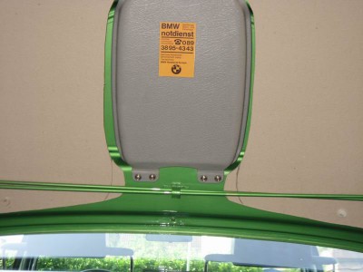

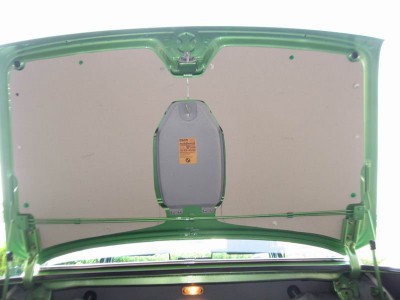

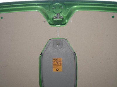

wie Willy bereits schrieb habe ich solche Verkeidungen auch schon für andere 2.5 CS gebaut.
Die Form ist an die 3.0 CS angelehnt, jedoch für den kleinen Werkzeugkasten gedacht.
Offizell gab es sowas nie, also nix orginal sonder frei erfunden.
Grüße, Christoph
PS: Aber Du als Vergaser Profi, kannst doch aus dem "Armeleutewagen" eine 3-Liter Jäger machen.
denn mit richtiger "Atemtechnik" der "kleinen" Hinterachse ist das problemlos möglich.
Auf den Bilder siehst Du zwar die endgülige Form, aber nur den Papp-Kern ohne den grauen Stoff.
