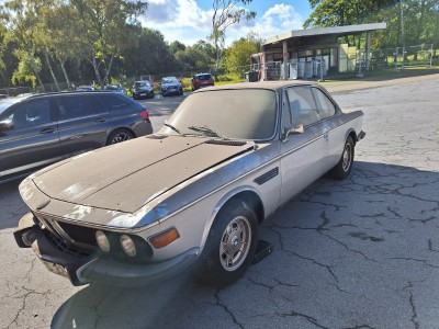

mein Name ist Hilmar, 63 und seit 4 Wochen wieder voll vom E9-Virus infiziert. Mitte der 90'er Jahre hatte ich mir seinerzeit einen 3.0 CSI als Alltagsfahrzeug zugelegt und den Wagen 4 Jahre Sommer wie Winter durch gefahren. Leider ist mir dann im Herbst 99 an einer Ampel ein LKW ganz leicht hinten drauf gefahren und hat mit das Heckblech und den Kofferraumdeckel eingedrückt. Der Schaden hielt sich im Rahmen, aber leider ließ sich der Kofferraum nicht mehr öffnen da der Bereich um das Schloss eingedrückt war. Also habe ich den Wagen erst mal so weitergefahren bis mir nach ein paar Wochen auffiel, das unter meinem Heck immer die Straße nass war. So habe ich dann das Heckblech angebohrt und mit einem Schraubendreher konnte ich dann den Deckel öffnen. Der Kofferraum war voll Wasser gelaufen, das Reserverad schwamm in der Wanne. Durch Kind, Hauskauf und andere Projekte hatte ich keine Zeit mich um den Wagen zu kümmern. Glücklicherweise ergab sich eine Möglichkeit den Wagen in einer großen Garage unterzustellen, leider etwas weiter weg von unserem Wohnort und so geriet der CSI langsam in Vergessenheit. Ende Oktober musste er dann sein "Verlies" verlassen und wird aktuell wieder fit für TÜV und Straße gemacht.
Der Wagen ist EZ 11.74, Schiebedach, Servolenkung, Velour blau, 4 el. Fensterheber, Blaupunkt Frankfurt mit E.-Antenne.
Es sind etliche Standschäden und der leichte Heckschaden zu beheben, aber bisher haben wir keine ernsthaften Rostschäden festgestellt.
Der Wagen ist zwischenzeitlich in seine neue Unterkunft umgezogen und teilzerlegt.

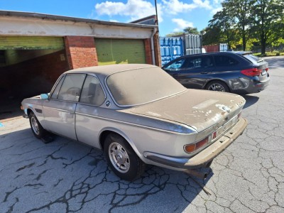

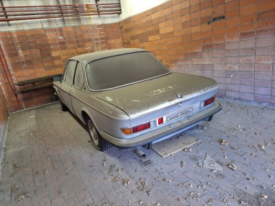

Hier noch zwei Bilder vom Abtransport nach 23 Jahren Standzeit.
Mittlerweile ist der CSI bis auf Vorderachsträger, Motor & Getriebe gestrippt und begutachtet. Unser Plan war den Wagen quasi von "hinten nach vorne" zu überarbeiten da am Heck die größten Aufgaben zu bewältigen sind.
Der Heckschaden muss gerichtet werden, Bremsen, Tank, Benzinpumpe und Hinterachse müssen überholt werden.

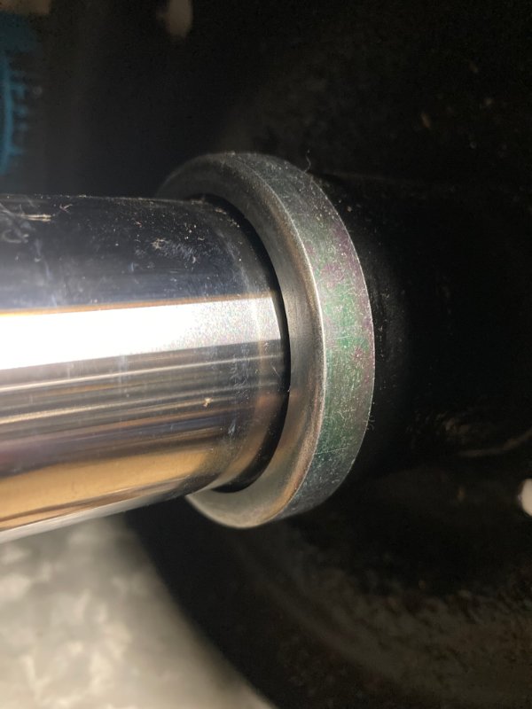

bei der Aufarbeitung meiner Vorderachse ist mir nachfolgendes Problem aufgefallen, bzw. wieder eingefallen. Kurz bevor ich den Wagen damals abgestellt habe, hatte ich in einem "Fachbetrieb" eine neue Auspuffanlage und neue Dämpfer vorne und hinten montieren lassen. Nachdem ich das Fahrzeug abgeholt hatte und zum ersten Mal auf einer holprigen Strecke unterwegs war, klapperte es tierisch von der Vorderachse. Augenscheinlich passten die Dämpfer nicht, bzw. es fehlt ein Distanzring oder Ähnliches.
Am nächsten Tag reklamierte ich bei der Werkstatt die aber jegliche Nachbesserung ablehnte, da ich die Dämpfer selber besorgt hatte und somit auch dafür verantwortlich war ob es passt oder nicht. Ein vorheriger Hinweis von der Werkstatt wäre nett gewesen, naja, da hat man keine Handhabe.
Die Dämpfer die ich gekauft hatte waren die Bilstein Gasdruck P36-0224. Die sollten lt. Bilstein eigentlich Plug & Play in die NFL-Federbeine passen.
https://e9coupe.com/forum/threads/bilst ... ost-114015
Der Schraubring ist Bilstein B36-816 E2 / M50 x 1,5. Die Hülse vom Upside-Down Dämpfer hat aber leider rund 9mm Spiel wenn die Überwurfmutter fest angezogen ist.
Die einzige Nummer die ich auf dem Federbein finden konnte ist diese hier:
Und so hört sich das Geklapper an.
https://youtube.com/shorts/ZAL0KuURUbA
Wäre für jeden Tipp zur Behebung des Problems dankbar.
Schönen Abend!
Hilmar

Hallo Hilmar
Mein E9 hat vor drei Jahren neue Bilstein-Dämpfer bekommen, meines Wissens B6. Da die Werkstatt sie eingebaut hat, kann ich leider nur sagen, dass keine Probleme gemeldet wurden ...
Sorry - Peter
Re: Hallo zusammen.....
Verfasst: Di 3. Dez 2024, 22:57
Hallo Hilmar
Der Zugriffzähler funktioniert nicht wirklich, erkennbar an Maschalabs Thread mit über einer Million Zugriffe.
Zum Problem: Du schreibst dein Stoßdämpfer ist Upside Down, das ist nicht richtig. Upside Down hat nur der CSL, erkennbar an der Verschraubung unten im Federbein. Dieser Dämpfer wird oben am Federbein nicht verschraubt, sondern hat unter dem Metallring nur eine Teflonhülse wo das Dämpferrohr geführt wird.
Wenn ich nach deiner Stoßdämpfer Nummer suche, finde ich als Verwendung den E12, und somit wäre das Problem vermutlich erkannt. Die richtige Nummer deines Dämpfers wäre P36 0024 / 34 000243.
Dann würde auch die Verschraubung passen, weil diese ist auch auf den E9 Dämpfern verbaut.
Erwähnen sollte ich wohl noch, dass es unter gleicher BMW Teilenummer Federbeine gibt, einmal mit 48er und 50er Rohrdurchmesser. In ein 48er Rohr passt aber auch der von mir als richtig beschriebener Stoßdämpfer nicht. Es gab mal einen Dämpfer der oben am Hals verjüngt war, nur diesen konnte man in ein 48er Rohr befestigen. Leider ist dieser bei Bilstein nicht mehr lieferbar.
Gefunden hab ich noch einen Befestigungsring, den ich dir mal leihen könnte. Auf diesem steht leider keine Nummer! Dieser hat ein längeren Überstand nach unten, der vom E9 hat innen noch einen Absatz wo der Dämpfer in den Befestigungsring eintaucht (im Bild erkennbar an der Ölspur), und somit könnte dieser Ring das Spiel von ca. 1 cm ausgleichen..... aber wie sich der E12 Dämpfer im E9 verhält ?!?

Guten Morgen Peter, guten Morgen Gerhard,
vielen Dank für eure Rückmeldungen und sorry für meine Ungeduld!
Ich war gestern in Essen auf der Motorshow am Bilstein Stand und habe dort vor Ort direkt mit dem Service darüber gesprochen. Der konnte mir aber auch nicht so richtig weiterhelfen und ist mit mir lediglich durch den Online-Katalog gehoppelt.
Laut Bilstein wird im E12 und im E9 der gleiche Dämpfer mit der Nummer 34-000243 und der Gebrauchsnummer P36-0024 verbaut. So ist es auch online im Bilstein Katalog nachzulesen. Hier am Beispiel eines 525 / E12.
https://web1.carparts-cat.com/default.a ... 4=1&12=130
@Gerhard, danke für dein Angebot mit dem Schraubring, das könnte des Rätsels Lösung sein. Allerdings wird doch dann der Dämpfer nicht mehr geführt wie bei dem Ring rechts im Bild (der entspricht meinem Ring). Könntest du mal wenn möglich die gelbe Hülse deines Dämpfers messen?
Ich komme bei meinem Dämpfer incl. Platte auf 418mm.
Danke & Grüße
Hilmar
Verfasst: Mi 4. Dez 2024, 10:52
von g_hill
...Ergänzung, gerade hat sich Bilstein mit den Abmessungen bei mir gemeldet.
.....ist bei beim BMW E9 die Patrone F4-P36-0024 mit dem Schraubring E4-B36-816E2 verbaut.
Das gelbe Rohr ist hier laut Zeichnung inkl. Bodenstück 426 mm lang.
426mm ist der entscheidende Hinweis, mein Rohr nochmal sauber nachgemessen ergibt genau 418mm. Da sind also die fehlenden 8mm!
Das heißt, meine Schraubringe passen aber ich brauche neue Dämpfer für die Vorderachse.
Sehr guter und schneller Service von Bilstein im Übrigen!
Danke & Grüße Hilmar

Hallo Hilmar
Die von dir gemessenen Abmessungen kann ich bestätigen, hab gerade an beiden Dämpfern, E12 und E9 nachgemessen. Die E12 Dämpfer müssen ja kürzer sein, da diese meines Wissens immer nur in 48 er Federbeinen montiert waren, und deshalb diese von außen geführten oberen Verschraubungsringe nicht einbaubar sind. Vielleicht gab es deshalb mal die Bilstein oben verjüngt, von denen ich ja auch mal welche hatte. Die E12 Verschraubungsringe führen den Dämpfer von oben, mit einem kleinen Absatz der innen an den Stoßdämper eingreift, denke das kann man auf dem Bild gut erkennen.
Und der Vollständigkeit noch ein Bild von hinteren Upside-Down Dämpfern. Das schwere Dämpferteil ist auch hier wie bei den vorderen CSL Dämpfern am Dom befestigt. Die bewegte Masse soll hier möglichst gering sein, also das dünne, leichtere Teil des Dämpfers wird unten am bewegten Querlenker befestigt.

Die alte Hülse ist 95mm lang,
die Neue ist 105mm
Die Differenz beträgt genau 10mm. Allerdings sind die Kugelköpfe auch nicht baugleich.

bei genauer Betrachtung sieht man, das der neue Kugelkopf mehr verfügbares Gewinde hat als der alte Kopf.
Gemessen ergeben sich hier genau 10mm mehr Gewinde am neuen Kugelkopf. Das bedeutet er kann 10mm tiefer in die Schraubhülse geschraubt werden, was die 10mm-Differenz der neuen Hülse wieder vollständig ausgleicht.
Somit sollte die neue und die alte Spurstange absolut identisch einstellbar sein. Ich habe jetzt die neue Spurstange als ersten Ausgangswert auf das Maß der alten Stange eingestellt und habe noch mehr als 10mm Luft die Stange kürzer einzustellen.
Die alten Spurstangen werde ich zur Sicherheit in den Kofferraum packen wenn es dann irgendwann mal zur Spureinstellung geht. Aber bis dahin wird leider noch einiges an Zeit vergehen.
Schönen Abend!
