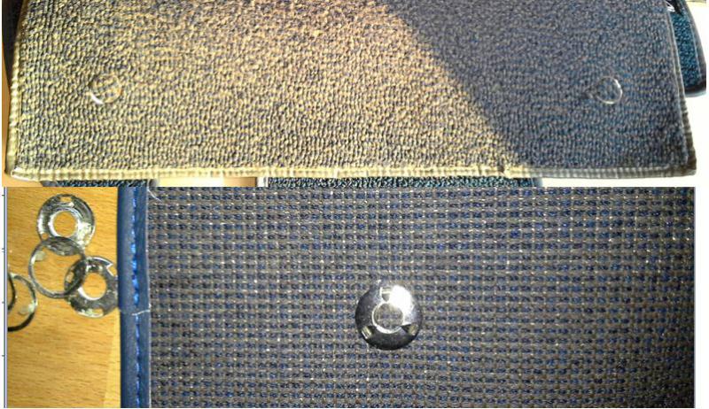

Re: Willy´s 3.0CS
Hallo Thomas, @ all,
nochmals vielen Dank für Dein feedback, Thomas.
Teppiche:
Es geht um die Teile des Teppichs, die am Kardantunnel, am Schweller etc. angebracht sind und eben die untere Lage.
Nachdem was ich vorgefunden habe, waren die flächig verklebt und das wollte ich nicht.
Das Klettband gibt mir die gewünschte Flexibilität.
Die obere Lage ist bei mir auch wie von Thomas beschrieben befestigt.
Ich überarbeite nochmals mein PDF, so dass das klar wird.

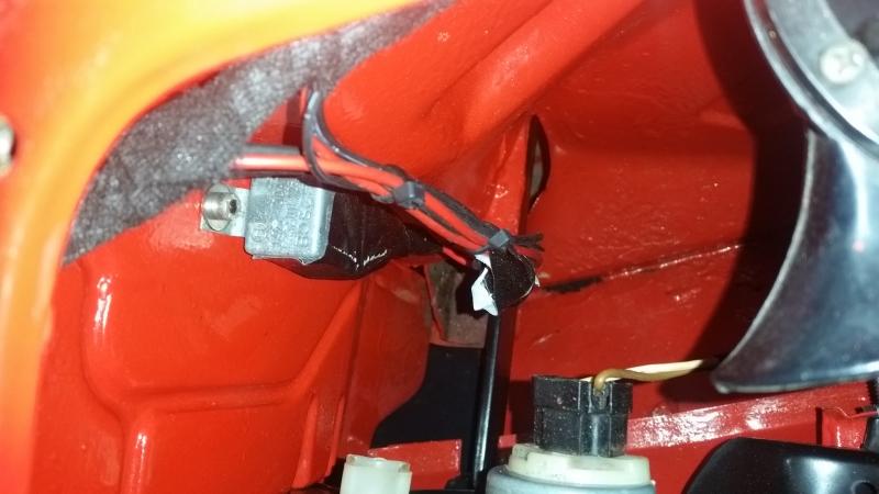

Re: Willy´s 3.0CS
a) danke für die Blumen !
b) habe ein bischen was zusammen gestellt.
Das Verhalten ist sehr schön: Mit steigender Kühlwassertemperatur kommt zuerst der elektrische Zusatzlüfter mit akzeptablen Geräusch und dann der originale Lüfter über die thermostatische Reibekupplung.
Anbei noch das Schaltbild und 2 Bilder.
Die Aufnahme mit dem Relais ist von oben durch die linke Scheinwerferabdeckung. Eingewickelt in Textilklebeband wird es meinen Oldtimerbetrieb auch in der "Spritzwasserzone" überleben. Den Schaltwert für den Thermoschalter und Wert der Sicherung habe ich auf die Schnelle net.
Wenn weiteres ist, melde Dich gerne einfach.

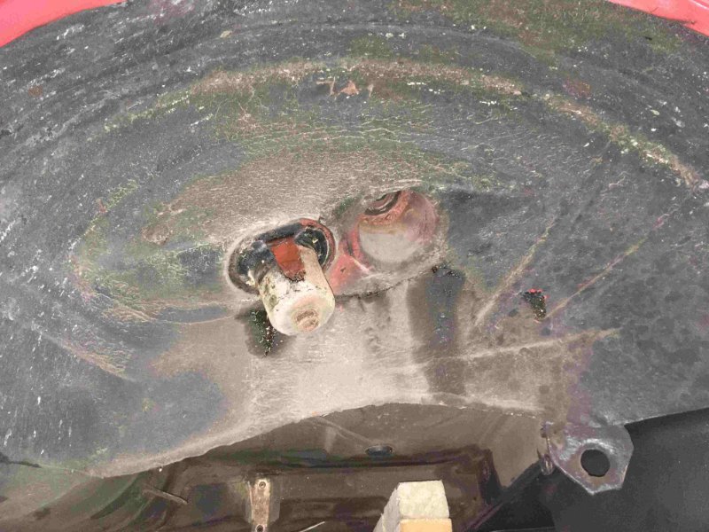

- Unter der Dichtmasse im Übergang zwischen Radhaus und Frontblech gab es bei meinem Coupe VERDECKTEN Rost.
Ich habe es mit Owatrol behandelt und dann neu versiegelt.
- Motorhaube: In die hinteren äußeren Ecken der Motorhaube kommt die übliche Rostschutzbehandlung kaum hin. Ich hatte da die erste leichte Durchrostung von innen.
- Am Bremskraftverstärker ist über ein Kunststoffstück der Unterdruckschlauch angeschlossen.
Die Dichtung zwischen Kunststoffteil und BKV habe ich bei BMW gekauft; sie ist aber zu weich und drückt sich raus.
Ich habe sie am Kunststoff festgeklebt.

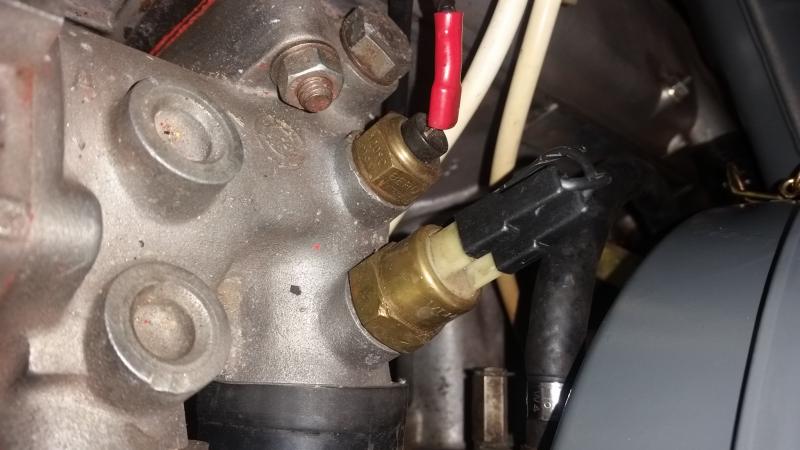

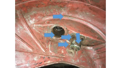

Re: Willy´s 3.0CS
es ist der Schalter mit den 2 Anschlüssen und ich habe Handy-Bilder aus den möglichen Richtungen aufgenommen. Aber man kommt damit nicht so richtig weiter und mit den Nummerfragmenten komme ich im Web auch nicht weiter. Das Teil ausbauen mag ich gerade auch nicht / da läuft gleich wieder die Kühlflüssigkeit raus. Sorry.
Meines Wissens war Original ein Thermostatgehäuse mit nur einem Anschluß verbaut. Meines hat 2; warum auch immer.
Zur Herkunft des Lüfters habe ich auch keine weitere Info; er war beim Kauf einfach mit dabei.
Vielleicht weiss sonst noch jemand Rat.

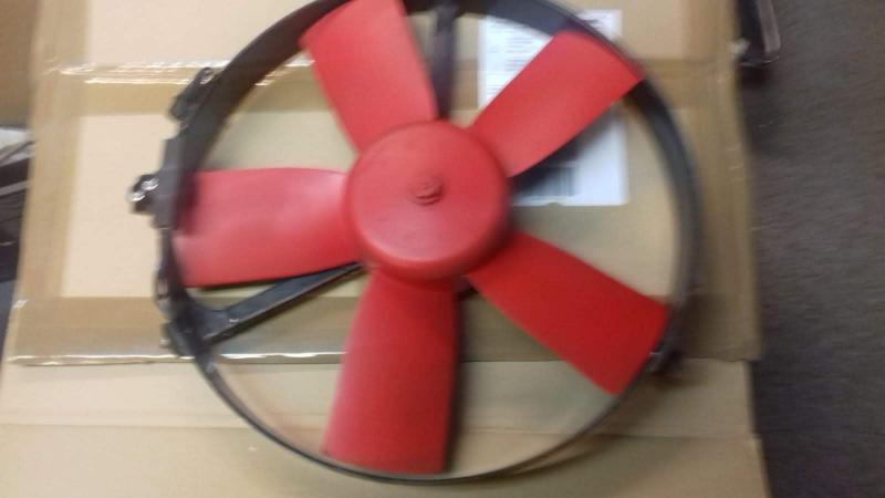

Re: Willy´s 3.0CS
trotzdem vielen Dank. Habe schon den Fühler gefunden. Es ist ein zweipoliger Fühler von einem E24. Für den Klimaanlagenlüfter. Was mich nur wundert ist, warum der Thermoschalter 2 Anschlüsse hat. Bekommt er Masse nicht über das Gehäuse?
Gruß Andi
PS: So sieht mein Lüfer aus.
Gruß Andi
- IMG-20181214-WA0002.jpg (27.89 KiB) 21451 mal betrachtet

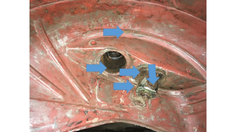

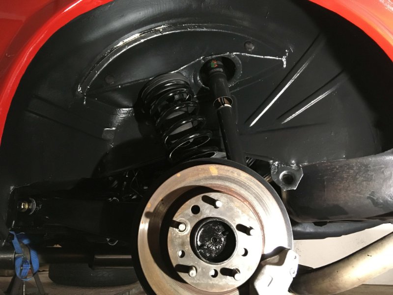

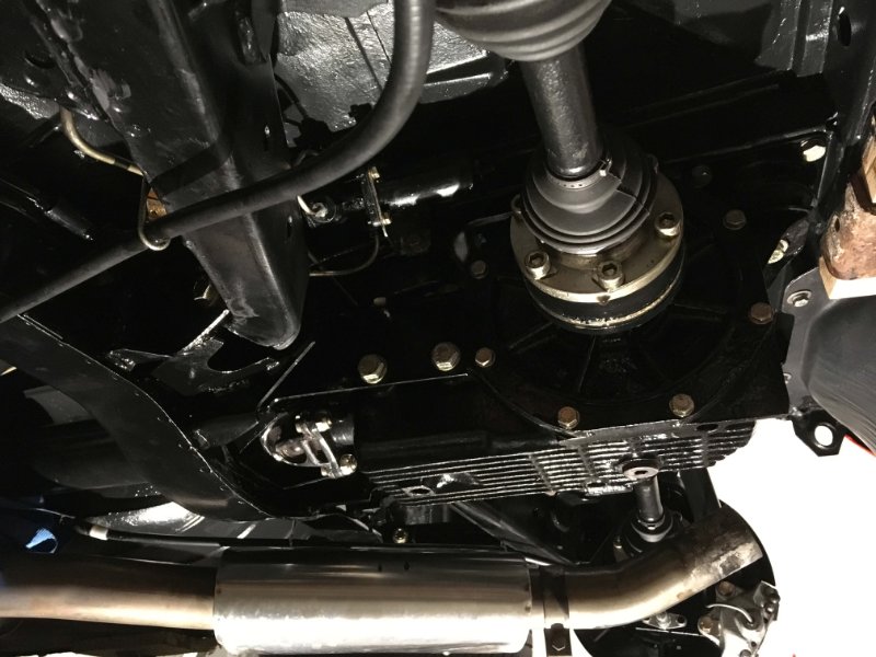

Re: Willy´s 3.0CS
hier nun das versprochene Update zu meiner Hinterachse.
Zunächst hat alles ganz gut ausgesehen und deswegen war das auch einer der späten Dinge die ich anpackte. Unten drunter findet man doch die braune Pest. Der lose Rost wird zunächst entfernt und dann das Verbleibende (vor allem Falze) mit Owatrol getränkt, abbinden lassen und dann mit einer geeigneten Beschichtung überzogen zB Brantho nitrofest. Die früheren Versuche mit Rostumwandler waren net so toll und diese Methode funktioniert für mich besser.

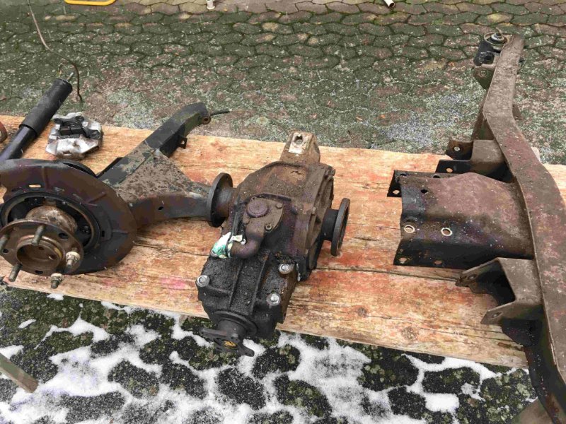

Die Fettreste, die Ihr im ersten Bild seht, sind von den Abtriebswellen, die ich neu und gut gefettet hatte. Die „Blechdeckel“ auf den Gelenken haben ab Werk keine Dichtung und da diffundiert das Fett nun durch. >Dichtmasse. Aufgrund Alter und Verschleiß habe ich ersetzt:
- Tonnenlager
- Dichtringe Radlager (und damit auch gleich Radlager). Die Laufflächen wurden neu poliert.
- Bremsseile mit Umbau von den einteiligen auf 2 teilige am Bremsblech.
- O-Ring Differentialgehäusedeckel (echt malade)
- Dichtringe seitlich am Diff.
Re: Willy´s 3.0CS
Teil 2:
Interessant auch die vorgefundenn verbauten Stossdämpfer: Und so sieht es nun aus: Des weiteren habe ich auch noch die aufgeschweissten Rep.-bleche auf den Schwellerenden /im Radlauf/ durch eingeschweisste ersetzt.
Die Tonnenlageraufnahmen/Karroserieseitig/ sind auch durch bereits aufgeschweisste Bleche instandgesetzt. Das sah aber recht gut aus und ich kam zum Schluß, dass das Aufwand/Nutzenverhältnis einer weiteren Bearbeitung nicht gut genug ist.
Das linke Radiallager am Diff in Richtung Abtriebswelle hatte recht viel Luft > Lauffläche am Dichtring eingelaufen.
Insgesamt war es mal wieder viel, viel mehr Arbeit als geschätzt; bin aber froh nun auch diesen Bereich nun auf Stand gebracht zu haben.
...und die Ölablassschraube muß noch rot werden.....
