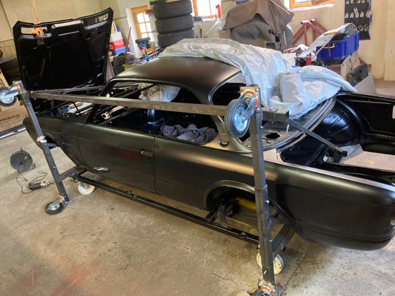

jawoll, danke, das sieht gut aus!
Denke auch dass meine Konstruktion halten sollte...
Grüssle vom Floh!
Grüssle vom Floh!

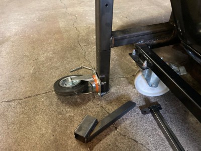

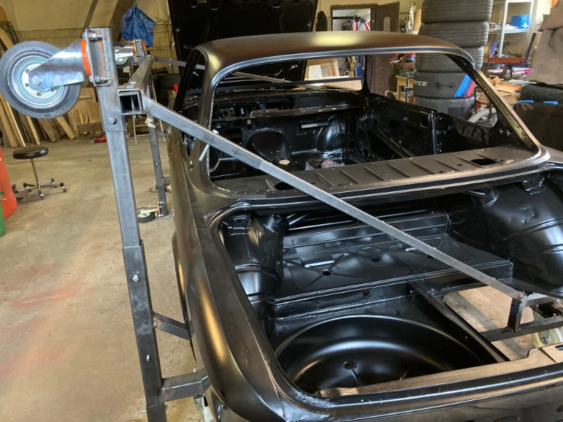

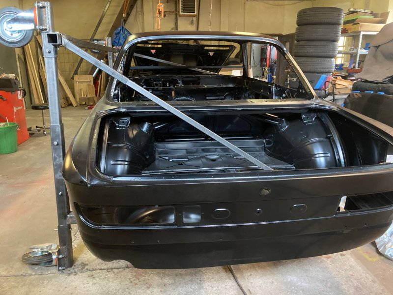

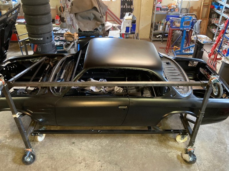

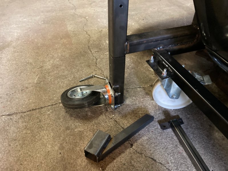

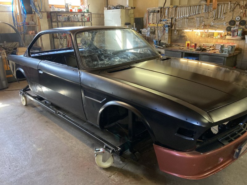

Hallo Floh
Das Gestell ist sicher mehr als überdimensioniert, es wird sicher stabil genug sein. Ein Schwachpunkt und gewissermaßen eine Fehlkonstuktion sehe ich in deiner unteren Rolle. Wenn du die Karosserie kippst, bricht dir entweder die Rolle weg, oder die Karosserie wird sich irgend wo hinbewegen wo du nicht willst :-)
Ich würde diese beiden unteren Rollen vermutlich vor dem Kippen abschrauben, und nach dem Kippen wieder anschrauben.
Gerne lasse ich mich aber gerne belehren, wenn du irgend wann schreibst, "das war kein Problem" . Dann lösche ich mein Posting einfach wieder :-)

ne, ne, alles gut, genau die Befürchtung habe ich auch, bin am überlegen da irgenwas wie eine "Kippkante" zu verbauen, bin aber noch nicht so ganz auf eine einfache Lösung gekommen. das mit den Rillen abschrauben ist wahrscheinlich die einfachste Methode, allerdings wäre dann ja auf den anderen beiden Rollen eine sehr hohe Belastung, wenn auch ohne das kritischen "Kippmoment" wo der Hebel an der Achse angreift ...
Mal sehen was mir da so einfällt. Wer eine gute Idee hat, bitte gerne hier reinschreiben, freue mich immer überv eure Tipps!
Grüßle vom Floh
Grüßle vom Floh

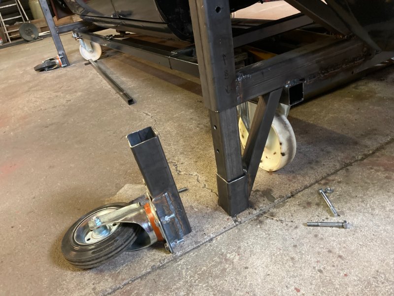

Hallo Floh,
Wenn Du an der Kippkante zwei Festellrollen nimmst?
Wenn diese dann quer zur Kipprichtung stehen und die Bremse drinn ist, sollte das doch gehen.
Alternativ gibt es bei uns in der Musik Montageplatten für Rollen
dann kippst Du ohne Rollen, musst aber dann zum Rollenmontieren das Gestell kurz anheben:
https://www.ltt-versand.de/ersatzteile/ ... NUQAvD_BwE

Hi Christoph und Danke dafür, sieht gut aus.
Ich warte jetzt erstmal ab, bis die beiden Jungs am Donnerstag kommen und auch nochmal schauen. Das sind so 100 Kg Kandidaten. Und da laufen in der Fa. noch mehr von rum. Vielleicht haben sie auch eine Hebeeinrichtung oder einen Kran. Die machen halt viel Umbauten von Einsatzfahrzeugen, da müssen auch oft sperrige Lasten bewegt werden. Ich warte mal ab ;-)
Freue mich immer wieder über die kompetente Hilfsbereichtschaft hier im Forum, Danke Euch!!! Wenn's was Neues gibt melde ich mich!
Grüssle vom Floh!
Grüssle vom Floh!

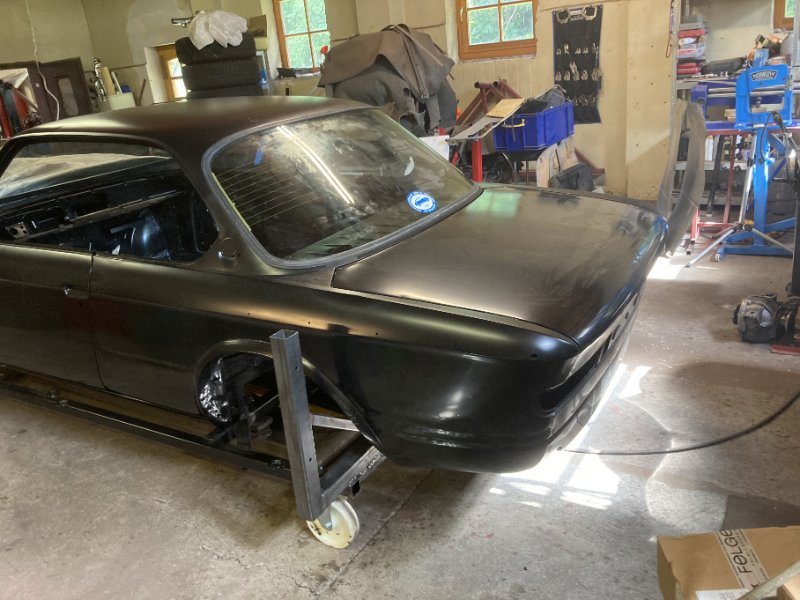

Hallo liebe Forumskollegen,
manchmal ist die Lösung doch so nah...
Werde jetzt einfach zum Kippen die Rollen vorher abziehen, über die Kante kippen, dann mit Wagenhebern (menschlich oder mechanisch) die Seite wieder anheben und die Rollen wieder drauf stecken.
Damit der "Stummel" nicht wegknicken kann (was ich nicht glaube bei der Materialauswahl) werde ich zur Sicherheit evtl. noch ne kleine diagonale Abstützung bauen. Aber dann sollte es eigentlich sicher sein.
Grüssle vom Floh und schöne Feiertage!

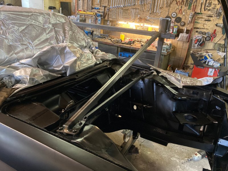

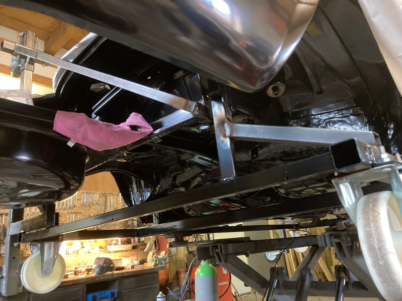

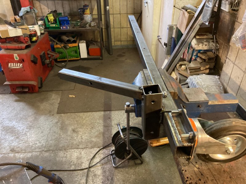

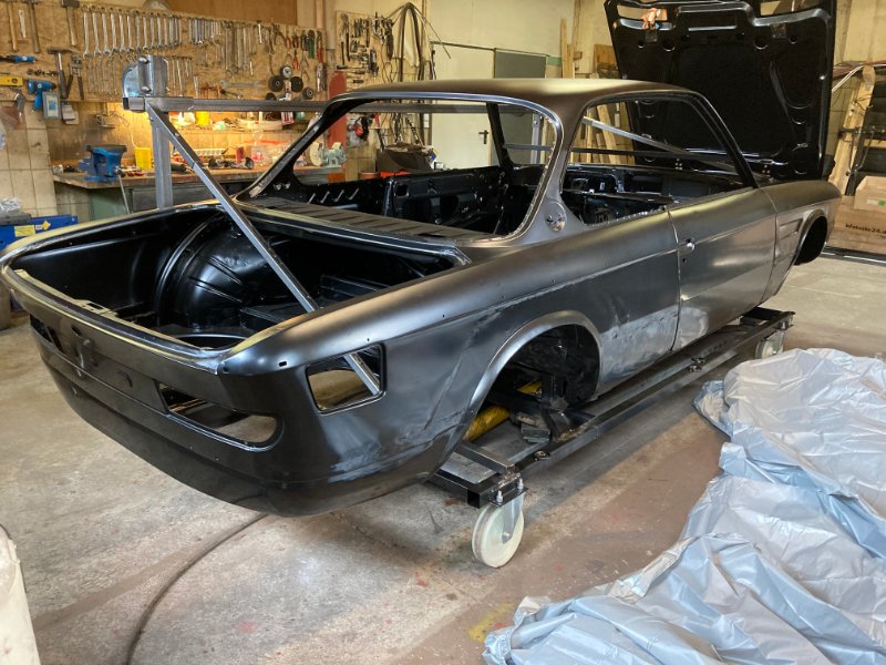

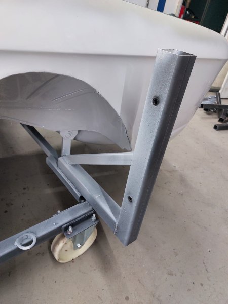

Hallo liebe Kollegen,
habe die Idee von heute morgen umgesetzt und 2 aufschiebbare Stützen gebaut. Jetzt kann man über die Kante kippen, stützt sich zusätzlich durch die Diagonalstrebe ab, wenn er dann steht werden 2 Wagenheber untergestellt, die Stützen abgezogen und die Rolleneinheiten aufgesteck und verschraubt, et voilá... so zumindest der Plan, aber denke das klappt!
Grüssle vom Floh
Grüssle vom Floh

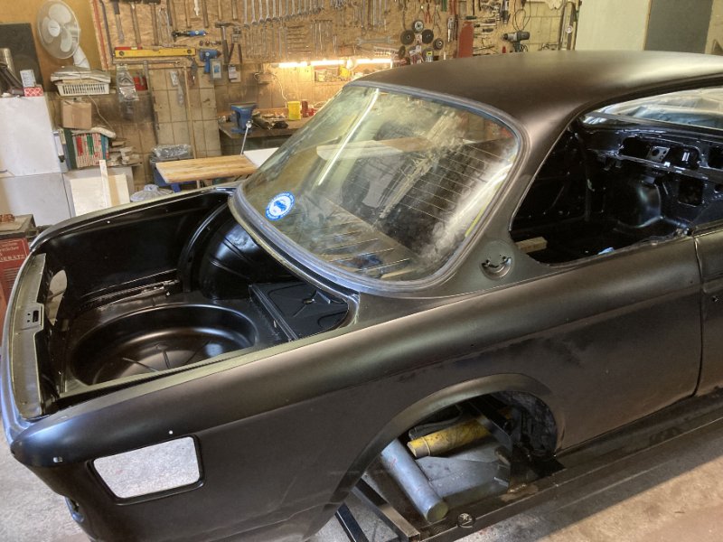

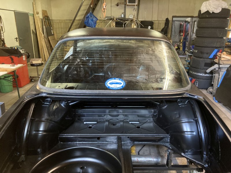

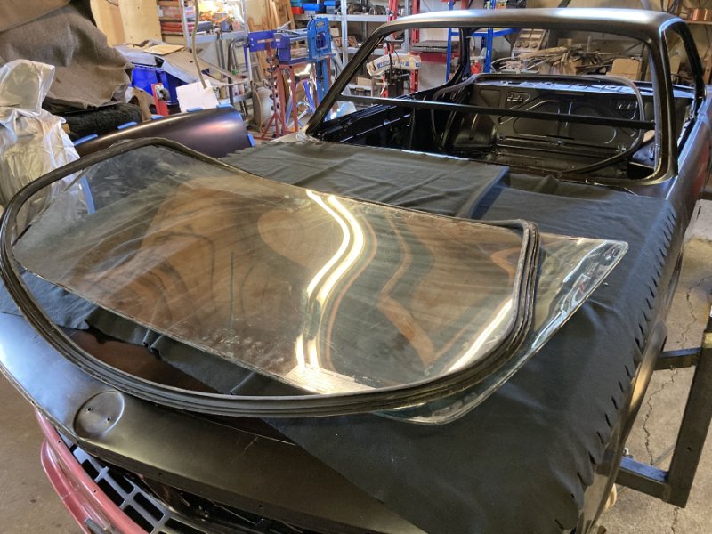

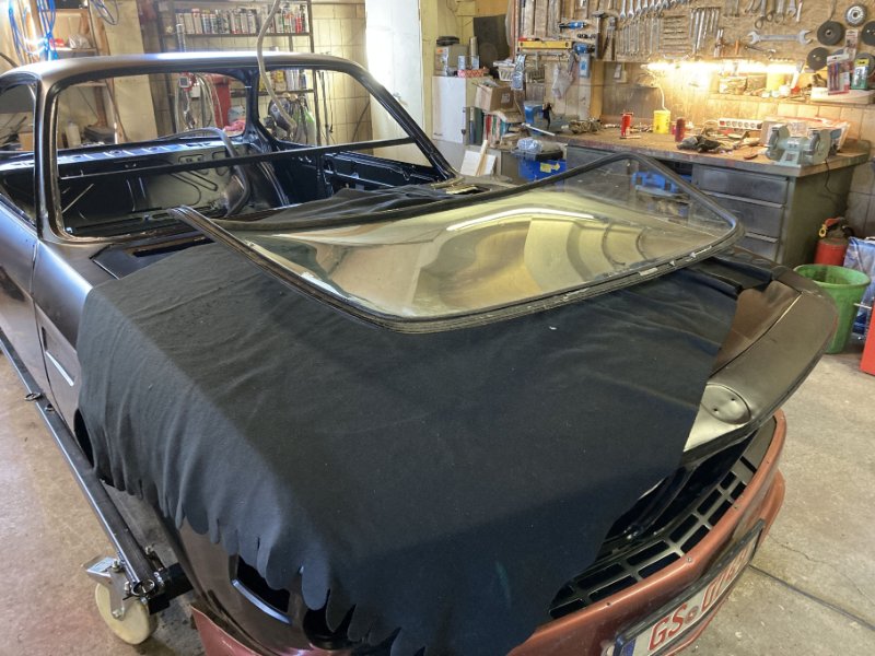

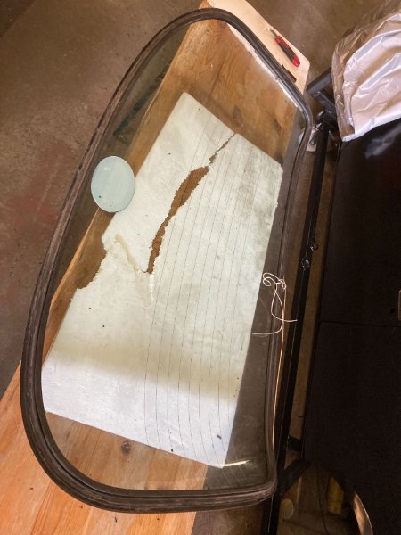

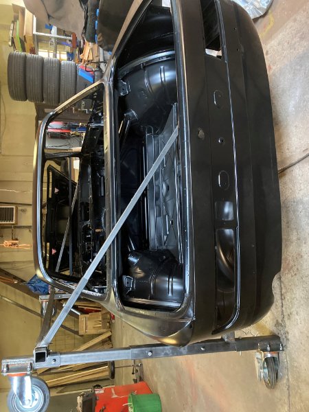

Hallihallo,

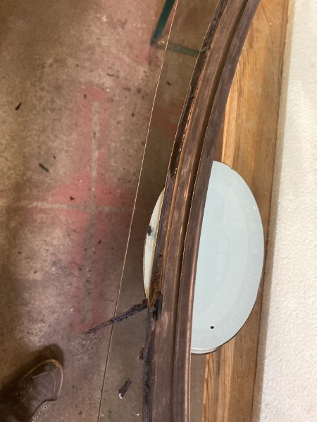

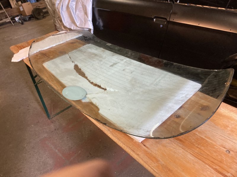

ich habe gestern mal den Brückentag genutzt und wieder ein bisschern weiter zusammengebaut in Erwartung darauf, dass der Lackierer Anfang-Mitte Juni den Startschuß gibt und ich ihm den Guten bringen kann.
Um die Heckscheibe eingbauen zu können musste ich erstmal die Scheibe und vor allem die Dichtung von dicken Würsten Dichtmaterials befreien. War wirklich ringsrum dick bis in die Falzen verschmiert. Das hatte ich bei der Frontscheibe ja auch schon. Schade eigentlich, da die Gummis noch ganz gut sind. Zum Glück läßt sich das Zeugs aber meist ganz gut abziehen oder rauspopeln. Vielleicht kriege ich das ja mit ein bisschen Arbeit wieder hin.
Euch ein schönes WE und Grüßle vom Floh!

Moin Floh
wäre es nicht besser gewesen die Scheiben nach dem lackieren zu verbauen?
Dann kann der Lackierer auch die Kanten am Scheibenrahmen usw lackieren.
Gruß Mark
Gruß Mark
ich denke mal, dass das nur ein Probeeinbau war, da ja auch noch der Alurahmen fehlt.
- wuddelcrew
- Beiträge: 323
- Wohnort: Goslar
Hiho ihr Zwei,
ja, ist erstmal nur alles vorläufig, damit klar wird, wo noch nachgearbeitet / angepasst werden muss. Das kommt dann alles wieder raus bis nur noch die nackte Karo ohne eine Schraube da steht. ;-)
Grüssle vom Floh!
Grüssle vom Floh!

Hallo Floh,
das Auto ist ja derzeit schwarz, wahrscheinlich kann man deswegen auf den Bildern nix erkennen...
Abgesehen davon: Es freut mich wirklich sehr, dass Du nicht aufgegeben hast und es weitergeht! Viel Erfolg, vielleicht hat der Lackierer ein Einsehen und macht Dir ein Weihnachtsgeschenk!
Grüße Luc
Grüße Luc

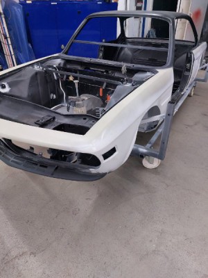

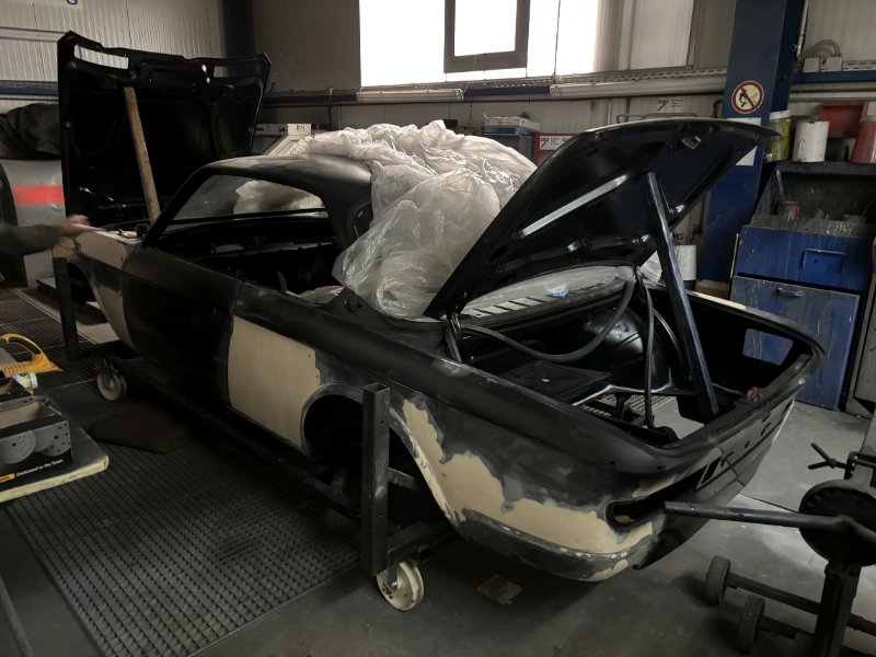

nun endlich die Bilder vom Transport, mehr habe ich leider noch nicht.
Vielen Dank Luc!
Naja, vorm Frühjahr/Sommer wird's wohl nix werden. Ist aber auch nicht so schlimm, bin immer noch mit dem Haus meiner Eltern beschäftigt...
Vielen Dank Luc!

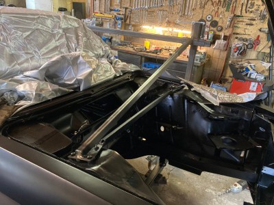

es geschehen noch Weihnachtswunder...
Der Lackierer hat tatsächlich losgelegt und dafür, dass er nur "nebenbei" rangeht, ist er schon gut fortgeschritten.
Euch allen schöne und erholsame Feiertage!
Weihnachtliche Grüssle vom Floh!

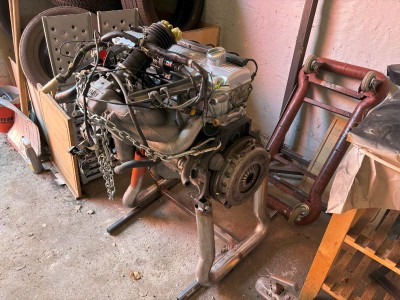

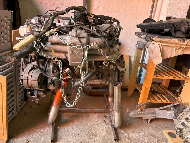

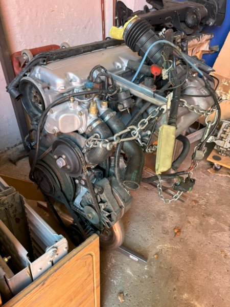

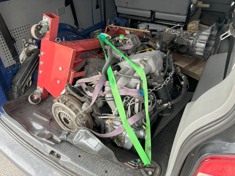

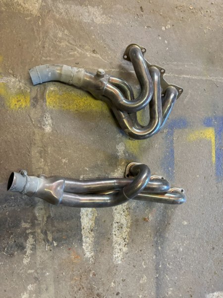

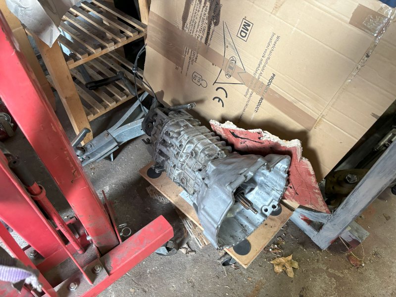

es gibt mal wieder was Neues zu berichten. Leider nicht von der Lackierung, da geht es wie schon berichtet nur schleichend "nebenbei" voran.
Aber Dank langer Suche bei Ebay-Kleinanzeigen bin ich nun stolzer Besitzer eines überholten M30 B35 Motors in der 218 PS Variante incl. aller Aggregate, Motorkabelbaum, 5-Gang Getriebe (leider kein "Sport") und 2er Steuergeräte.
Der Motor hat neue orig. BMW-Kolben im 3. Übermaß, neue Lager und eine Schrick-NW bekommen. Ein Steuergerät ist orig. , das andere "gechipt".
Ausserdem hatte ich vor ein paar Wochen auch bei Kleinanzeigen schon mal einen Schmiedmann FK günstig erwerben können.
Man sieht also in welche Richtung es im Bereich des Antriebsstrangs nun gehen soll...
Grüssle vom Floh!
Grüssle vom Floh!

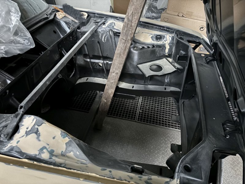

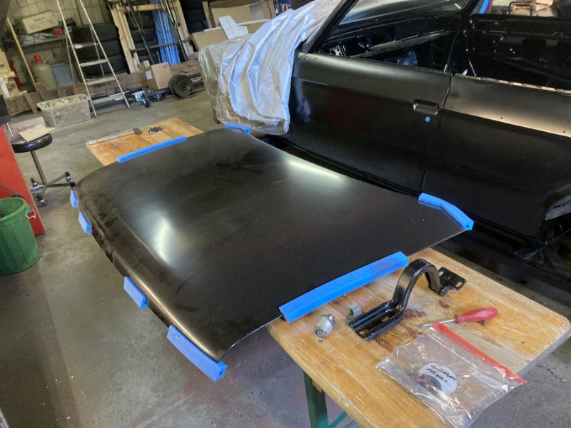

kaum zu glauben aber war, es geht mal wieder in kleinen Schritten vorwärts (ersteht jetzt seit ca. 1,5 Jahren beim Lackierer)...
LG vom Floh!
LG vom Floh!
da beim Tauchbad ja Einiges schief gelaufen ist, habe ich mich entschieden ihn nicht mehr original zu machen sondern als "Oldie-Racer" wieder auf die Straße zu bringen. Ich weiß ehrlich gesagt gar nicht wie die Farbe heißt, habe ich meinem Lackierer überlassen. Wollte nur ein schönes helles Weiß. Chamonix ist es nicht, eher in Richtung Alpinweiß. Er bekommt noch Verbreiterungen und größere Räder dran, deshalb sind die Radläufe ausgeschnitten. Innenaustattung wird minimalistisch sein, Sitze, Bügel, A-Brett (Gewicht sparen). Mit den Armaturen bin ich noch am Überlegen, da ja eh' der B35 rein soll, kann ich mir dann das Gefummel mit der Tachowelle evtl. sparen.
Ich weiß, das ist nicht jedermanns Sache, aber die Überlegung war ja von Anfang an in meinem Kopf ihn so zurecht zu machen und wird eben durch die Komplikationen nun zur Realität.
Ich weiß auch nicht ob ich ihn wirklich noch selber fertigstellen kann. Hatte letztes Jahr einen heftigen gesundheitlichen Vorfall (Hirnblutung), der mir eigentlich jegliche schwere körperliche Arbeit untersagt (Ärzte halt). Werde sehen inwieweit ich noch fit für die Werkstatt bin, wenn er dann irgendwann wieder hier ist...
Soweit erstmal zu den News,
Danke für Euer Interesse, halte Euch auf dem Laufenden!
LG vom Floh!
