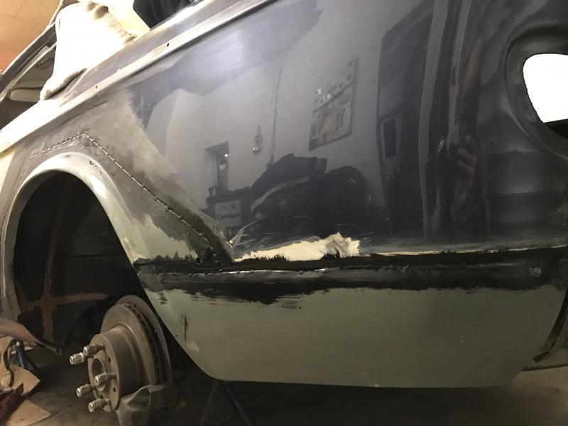

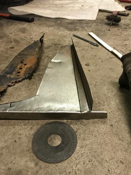

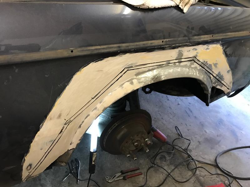

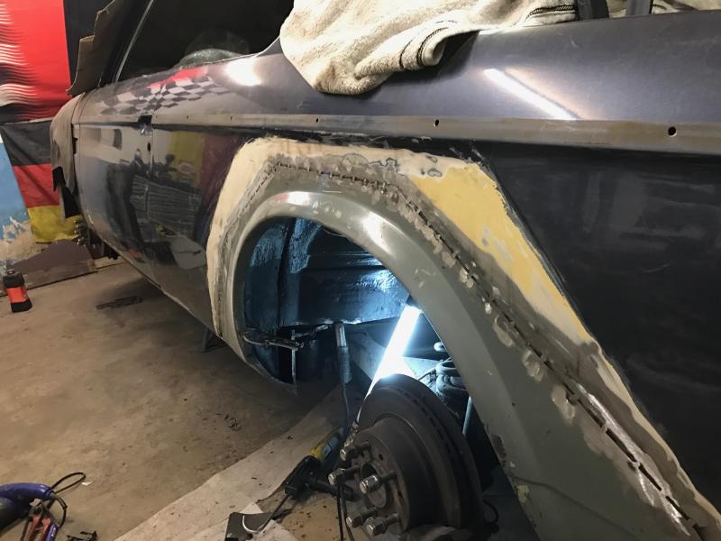

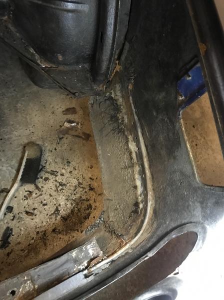

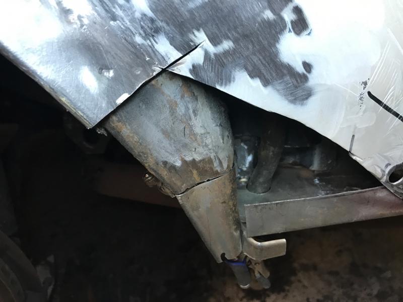

Re: BMW 3,0CS aus Münster/Osnabrück

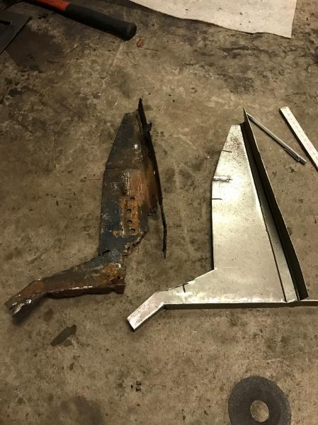

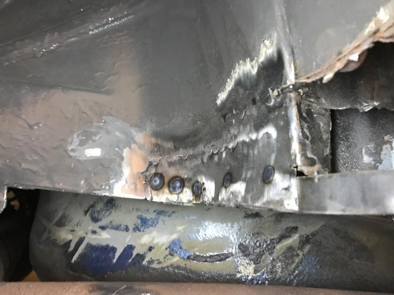

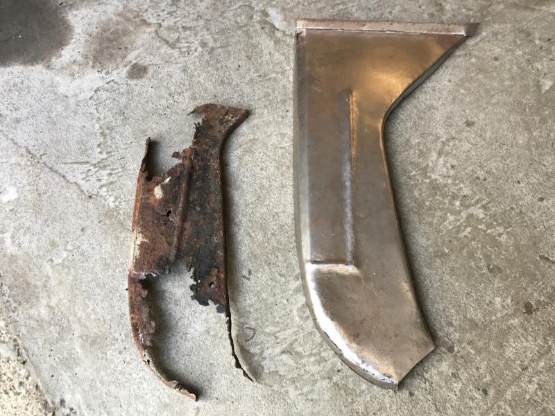

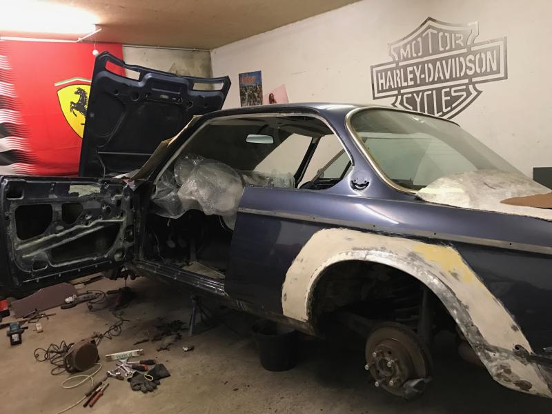

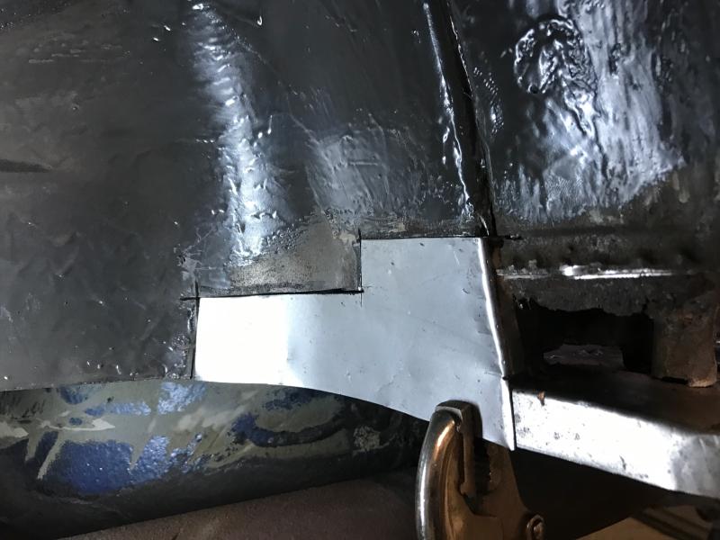

Hi Jungs, ich habe es endlich mal geschaft ein paar Bilder hochzuladen!!!
Also eines vorweg, ich bin KEIN Karosseriebauer und habe das Schweißen auch nicht gelernt!!!
Wie ich bereits gesagt habe, habe ich schon ein paar Autos Restauriert. Ich hatte immer Hilfe dabei um habe mich nach und nach immer mehr rangetastet es selber zu machen...
Bei dem jetztigen Projekt BMW E9 habe ich mir vorgenommen alles selbst zu machen außer lackieren und deren Vorarbeiten.
So die Ecke "linker Radlauf untere Ecke, hinten" habe ich soweit fertig und ich muss sagen..... Ich bin stolz auf mich...
Also es gibt sicher den ein oder anderen der es besser kann oder dem es garnicht gefällt, das ist auch ok... Den anderen wünsche ich viel Spaß beim schauen der Bilder.
Lieben Gruß Simon
Lieben Gruß Simon

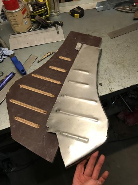

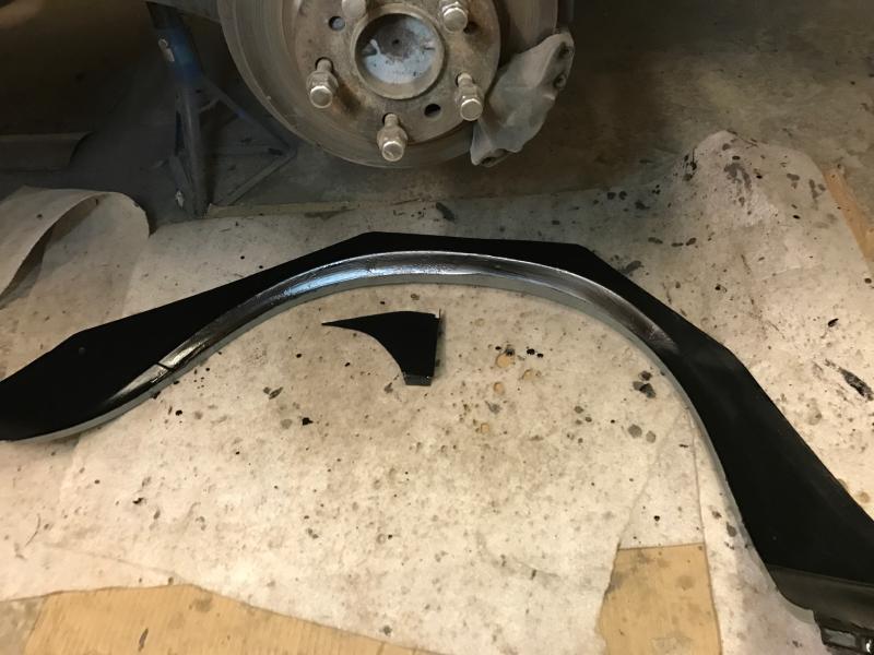

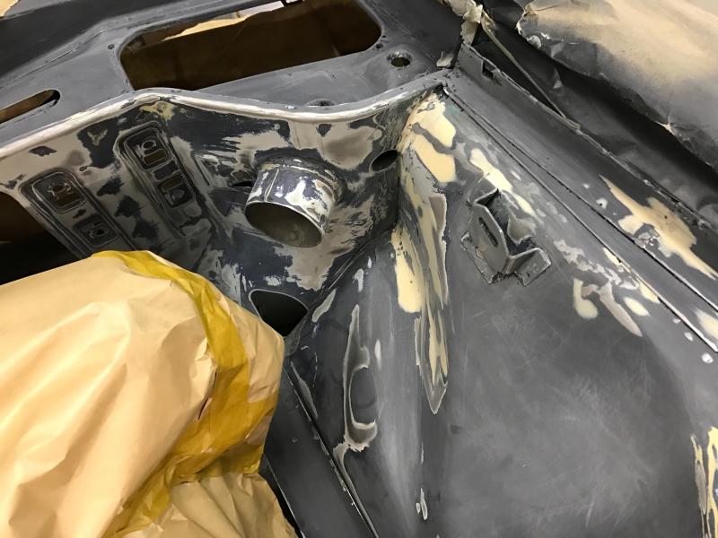

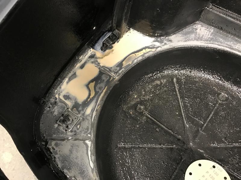

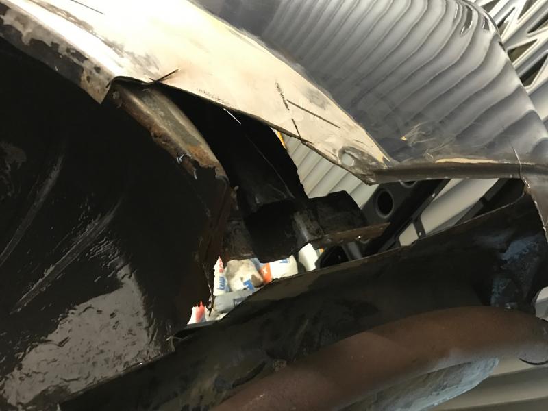

Innenradhausecken links hinten soweit fertig genau wie Innen und Aussenradlauf...

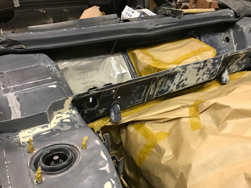

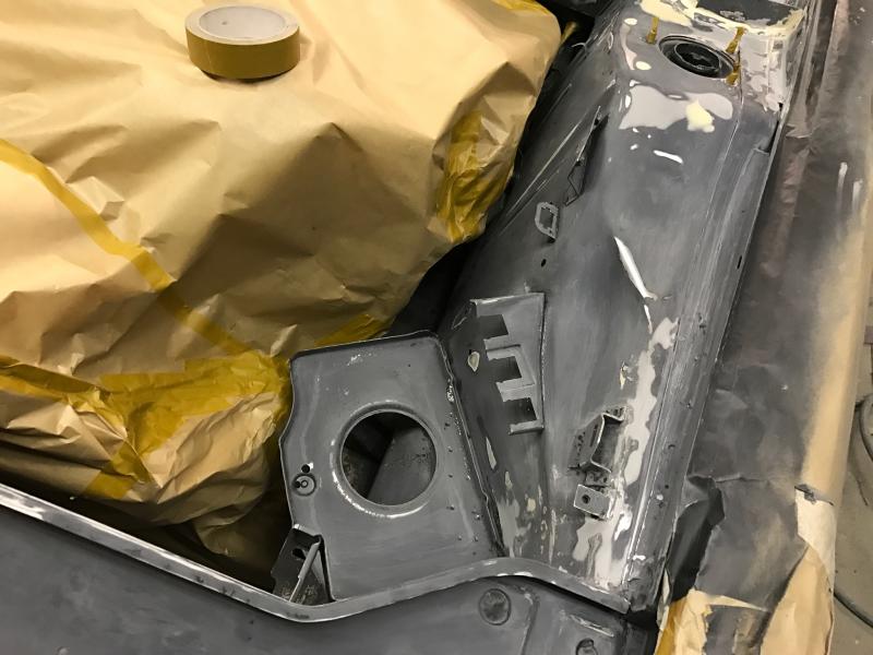

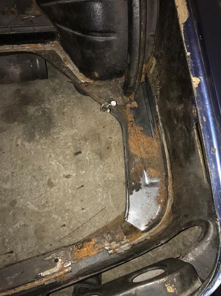

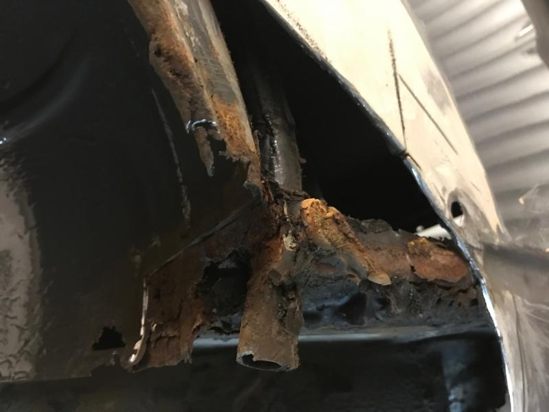

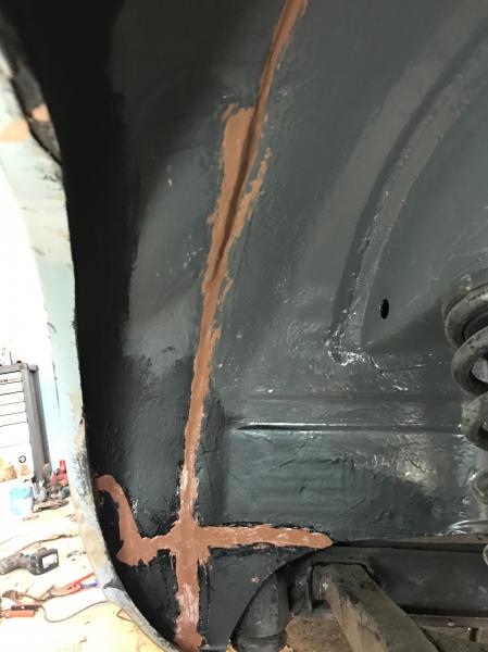

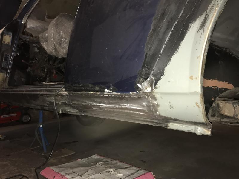

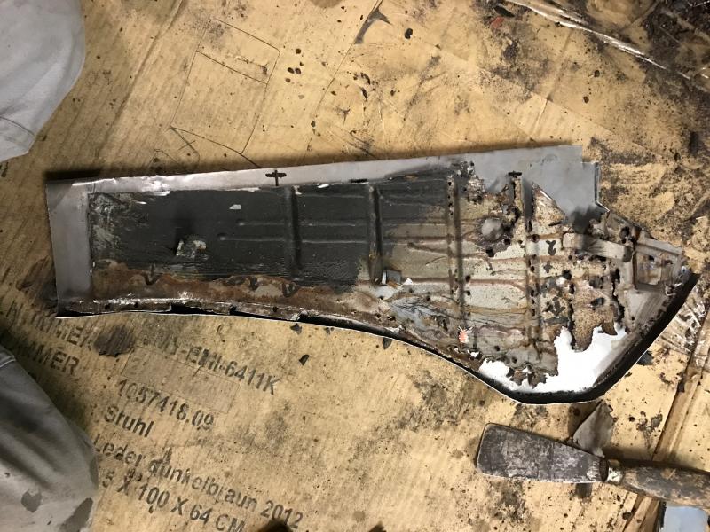

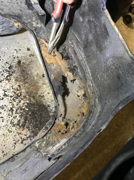

Fazit, bis auf die Endspitze ist das Fahrzeugviertel hinten links fertig .
Kofferraum/Radhausecke hinten rechts habe ich angefangen aber wurde glücklicherweise durch ein sehr nettes zwischenprojekt aufgehalten, aber dazu später mehr....

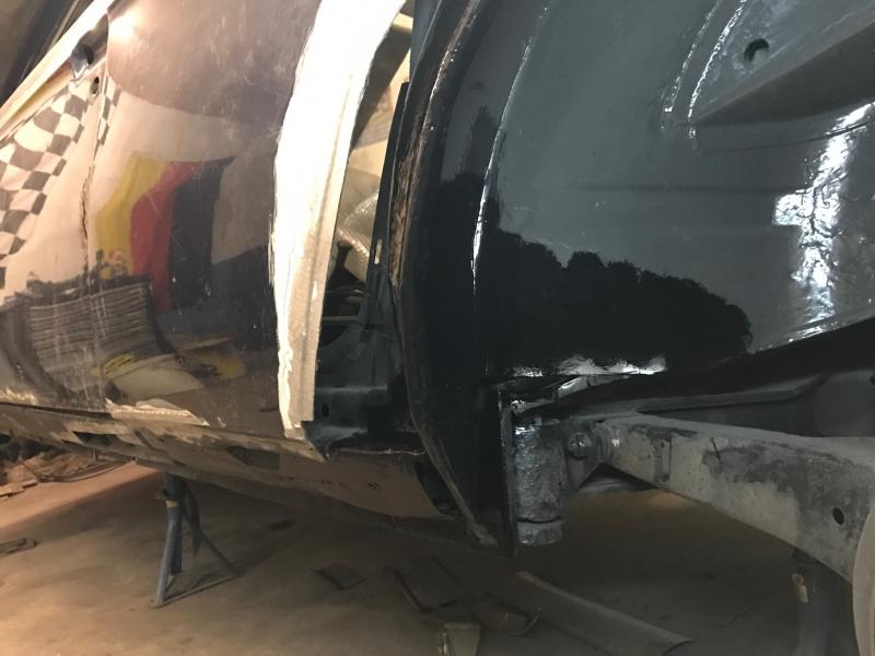

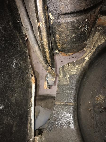

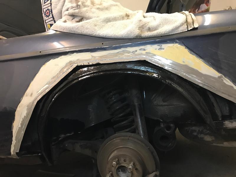

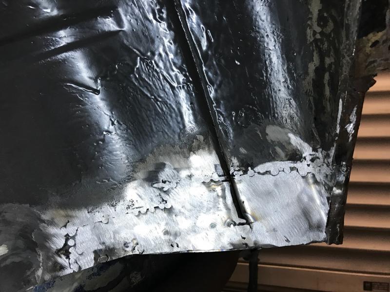

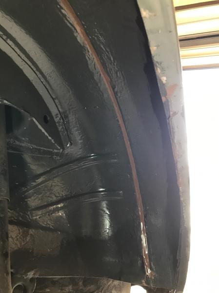

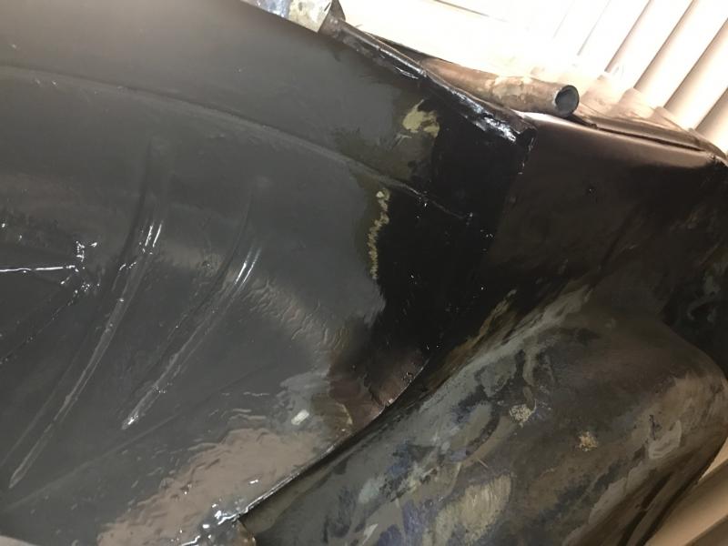

Hallo Simon,
schaut nicht wirklich übel aus was Du da "zusammenbrätst". Was planst Du denn für die Radläufe noch an weiterer Maßnahme ?
Soll in diesem Zustand Zinn drüber? Hast Du die Kante vom Seitenteil etwas länger gelassen und abgesetzt ? Und darauf dann das Radlaufrepblech ?
Mit Zinn sollte das nun ganz gut zu versiegeln sein. Ich selbst würde das Teil trotzdem vorher komplett durchschweißen (Punkt für Punkt und nicht zu heiß werden lassen natürlich). Ich bin auch nicht so der Fan von dieser Absetztechnik, da sich in dem Spalt, der hier entsteht, einfach immer wieder Rost ansiedelt. Wenn man es stumpf einschweißt, umgeht man dieses Problem, auch wenn es etwas schwieriger zu verschweißen ist.
Weiter gutes Gelingen.
Ingo
Ingo
Lallas Garage
- Beiträge: 191
Hi Ingo, lieben Dank für dein Lob.
Also von Zinn bin ich überhaupt kein Freund bei übereinander liegenden Blechen, da wo man von innen und von außen gut dran kommt habe ich mich entschieden von beiden Seiten 2K EP Grund in sie Sicken laufen zu lassen (Wie du auf den Bildern siehst habe ich auch vorher alles von innen mit EP Grundiert). Anschließend von innen Nahtabdichtung und von aussen leicht Spachtel und Lackaufbau....
Auch ich bin überhaupt kein Freund von übereinander liegenden Blechen, die Radläufe sind auch die einzige Stelle wo ich es so mache. Da hatte ich einfach Angst es auf Stoß zu schweißen weil ich gerne gerade Seitenwänden hätte...
Lg Simon
Lg Simon

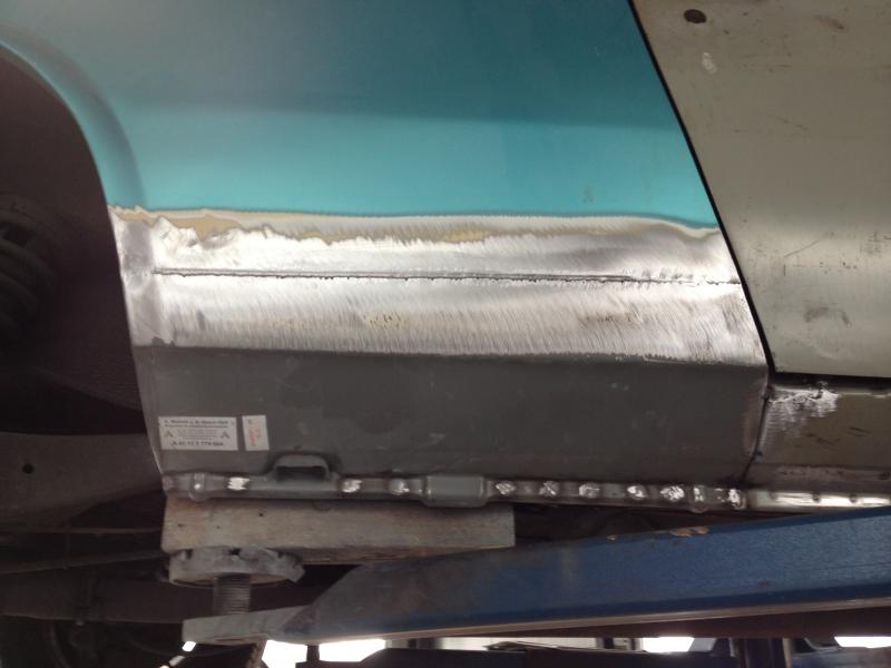

Hallo Simon,
also ich habe hier gerade ein gutes Beispiel für eine solche "Radlaufreparatur" auf der Hebebühne. Ich kann Dir nur den Tipp geben, Deine Taktik noch zu überdenken und das nicht so zu lassen mit den Radläufen. Bei o.g. Patienten kann man durch den Lack die komplette Kontur des Repblechs erkennen, inkl. der einzelnen Schweißpunkte. Spachtel zieht Wasser, schrumpft und fällt ein wenig ein über die Zeit. Es muss nicht einmal rosten, man sieht einfach die Trennkante.
Ist wirklich besser es durchzuschweißen (auch wenn es im Ernstfall etwas welliger wird) oder eben mindestens ZInn zu nehmen, oder besser beides nacheinander :-) Alles andere ist einfach nur die zweitbeste Lösung, um es jetzt nicht Murks oder Pfusch nennen zu müssen.
Man ärgert sich ein fröhlichen Wolf, wenn man nach nur kurzer Zeit eben einiges durch den Lack hindurch erkennt. Ich hoffe Du hast noch die Möglichkeit und nicht schon Spachtel und Füller über den reparierten Seitenwänden.
Ingo
Ingo
Hallo Ingo
Du hattest in deinem vorletzten Beitrag gefragt, ob er das Blech abgesetzt hat oder nicht. Das sieht man deutlich auf einem vorangegangenen Bild. Er hat es abgesetzt. Von daher hat er auf der Fläche alles richtig gemacht. Die paar Schweißpunkte wurden dann wahrscheinlich durch weitere ergänzt, denke ich, so dass kein ungeschweißtes Stück mehr vorhanden war. Danach würde ich mit einer guten Glasfaser-Spachtel die Rinne schließen, denke viel besser bekommt man das mit Zinn auch nicht hin. Früher wurde oft Zinn verwendet, da es noch nicht so hochwertige Spachtelmaterialien wie heute gegeben hat.
An einem Seitenteil kann ich das eigentlich auch nur so machen. Die vorderen ca.8 cm müssen auf Stoß geschweißt werden, da dort ja die Verstärkung dahinter sitzt. Ebenso am anderen Ende beim Radlauf. Zwischen drin dann mit der Absetzzange überlappend arbeiten, sonst ist Verzug, mit Folge einer flächigen Verspachtelung wohl nicht zu vermeiden.
Eine ganz wichtige Sache noch: Die Grundierung von den Reparaturblechen ist nicht geeignet um darauf einen weiteren Lackaufbau zu machen. Die Bleche werden leider nach dem Pressen nicht entfettet, sondern direkt grundiert. Unbedingt muss die komplette Grundierung vor dem EP runtergewaschen werden!
Weiterhin viel Erfolg
wünscht Gerhard
wünscht Gerhard
- IMG_6303.jpg (40.03 KiB) 158266 mal betrachtet
Lallas Garage
- Beiträge: 191

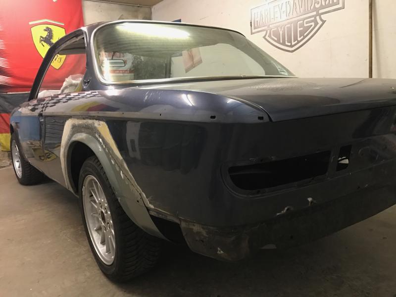

Hmm jetzt werde ich echt skeptisch, wie gesagt mit Zinnen bei überlappte. Blechen habe ich schlechte Erfahrungen gemacht. Das flussmittel läuft zwischen den Blechen und dort gammelt es dann richtig.
Wie Gerhard schon sagte habe ich das Blech versetzt und der neue Radläufe Sitz wirklich sehr stabil und absolut steif im Seitenteil.
Ich bin eigentlich sehr überzeugt von der Arbeit und hatte gehofft das es so perfekt sei...
Gerhard ich habe den Radlauf natürlich innen komplett blank gemacht, mit Verdünnung abgewaschen und dann mit EP grundiert. Von außen ist die graue Grundierung nur noch als Schutz bis zum lackieren drauf, die muss der Lackierer dann runter machen bevor er grundiert.. danke trotzdem natürlich nochmal für den Hinweis...
Also was mache ich nun? Durchschweißen würde ich echt ungern. Erstens wegen Verzug und zweitens weil dadurch ja unnötig nochmehr Grundierung innen beschädigt wird.
Gerhard habe ich es richtig verstanden das ich soviele Punkte nachsetzten sollte bis es komplett zugeschweißt ist oder können da ruhig Lücken zwischen bleiben?
Es gibt ja auch diesen zinnsoachtel würde das vielleicht auch funktionieren?
Also ehrlich gesagt habe ich schon sehr oft gesehen das es so gemacht wird wie ich es gemacht habe und noch nie habe ich was negatives darüber gehört... Was nicht heißen soll das ich Ingo seinen Tipp nicht viel nehme...
Bin jetzt echt ratlos, aber zum Glück ist noch alles möglich.
Lieben Dank für eure Hilfe....
Hier ist nochmal der aktuelle Stand :

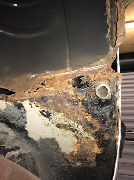

Es geht ja darum das der Spachtel Feuchtigkeit zieht aber zieht er sie durch den Lack? Von innen wird die Naht ja mit Sikaflex abgedichtet !
Du meinst also die ca. 3 Kg, die ich auf meinem Werkstattboden verteilt habe bis ich es einigermaßen drauf hatte das ans Blech zu bekommen, waren völlig für die Katz ???? :-)
So hat jeder im Laufe seiner "rostigen" Vergangenheit seine Erfahrungen gemacht und verschiedene Techniken entwickelt, die man für sich selbst als richtig erachtet. Ich denke Glasfaserspachtel ist schon OK, wenn man zuvor, wie in Deinem Bild zu erkennen, die Naht komplett durchgeschweißt hat. Einzelne Punkte ohne Kontakt zum jeweils nächsten kann ich jedenfalls da nicht erkennen.
Ich selbst würde da trotzdem ganz sicher altmodisch verzinnen. Zuvor hätte ich allerdings auch das mit der Absetzzange gelassen, Aber egal, kann man machen, wenn man anschließend die Naht komplett durchpunktet, so dass eben eine komplette Naht entsteht.
Simon, ist wirklich gut gemeint und nicht der Oberlehrerfinger. Punkte bitte die Naht komplett durch. Immer versetzt arbeiten, nie zu lange an einer Stelle und nach und nach so die Sache komplett zuschweißen. Ob dann Zinn, oder Galsfaser zum Einsatz kommt, ist dann wieder neu zu "verhandeln"- Funktioniert sicher beides.
Ingo
Ingo
Hallo Simon
Also ich denke wenn du einen Punkt, dann an einer anderen Stelle wieder einen Punkt usw. setzt, dann hast du nicht mehr Verzug drin als jetzt. Denn schließlich hast du ja auch jetzt schon an der Überlappung geschweißt. Also wir machen das genau so, bis irgend wann kein Punkt mehr ungeschweißt ist, also alles vollständig zugepunktet ist. Mit entsprechender Abkühlzeit zwischen dem nächsten Punkt...... Ich denke man sieht das auf meinem Beispielbild ja ganz gut. Am Ende ist ein Punkt neben dem nächsten Punkt.
Es gibt hier aber noch weitere Blechkünstler hier, die dürfen gerne auch Ihre Vorgehensweise mal posten.
Den Nachteil von Zinn (das Flußmittel) hast du ja bereits geschrieben. Das sehe ich genau so. Meiner Meinung nach richtig ist auch, von der anderen Seite mit Karosseriekleber abdichten. Ich bin ein Freund von Klebt und Dichtet von Würth, andere schwören auf Sika-Flex...... und nach dem Lackieren innen dann noch Wachs aufsprühen.
Mein allseits bekannter Spruch: Besser geht immer, heißt dann: Besser geht nimmer:-)
.... wenn Du im Spalt keine spezielle Schweißgrundierung genommen hast, ist das Zeug eh ziemlich nutzlos. Verbrennt eben auch bei den einzelnen Punkten, wie Du sie bisher gemacht hast.
Die Naht von innen mit Sika abzudichten, ist ohnehin ratsam, egal was Du auf der Außenseite machst. Beim Durchpunkten der Naht kannst Du zum schnelleren Abkühlen entweder einen feuchten Lappen nehmen (ich weiß gefällt Dir eventuell wegen der Rostgefahr in der Naht durch das Wasser nicht (verbrennt aber sehr sicher auch wie die Grundierung ... :-)), oder aber auch mit Druckluftpistole schneller abkühlen lassen. Das geht wirklich sehr zügig.
Und so läufst Du eben nicht Gefahr, das die nicht geschweißte Stelle federt, oder sich durch Spachtelschrumpfen, etc. irgendwie durch die Lackierung sichtbar absetzt. Wäre wirklich zu ärgerlich bei durchschnittlich 3000,- für eine Lackierung heutzutage.
Zum Thema Verzinnen:
Das Verzinnen von Nähten ist längst überholt. Das wird auch in Fabriken nicht mehr gemacht. Die Metallspachtel der heutigen Zeit sind dem Verzinnen in vieler Hinsicht überlegen.
Einfacher, günstiger, flexibler und keine Rostbildung durch salzhaltiges Flussmittel.
Es gibt sogar schon Zinn Ersatz auf Spachtelbasis, wenn größere Spalten überdeckt werden müssen. Das kann nach Durchtrocknung genau wie Zinn weiter verarbeitet werden.
Zum Abdichten nehme ich wie Gerhard "Klebt und Dichtet von Würth". Warum? Weil es eine bessere Haftung hat, flexibler und doch härter als normale Nahtabdichtung ist.
Lallas Garage
- Beiträge: 191
Ich finde es klasse wie ihr mir die Situation erklärt und nehme euren Rat dankend an..
Ich werde die Naht Punkt für Punkt und immer gegenüberliegend zuschweißen und mit nem nassen Lappen kühlen.
An der Endspitzen werde ich es dann auch so machen...
Gut das es noch nicht zu spät ist.
Vielen lieben Dank ihr zwei..
Lg Simon
Lg Simon
Lallas Garage
- Beiträge: 191
Dir auch vielen Dank Andi, ich werde dann durchschweißen und beim Lackierer den besonderen Spachtel verlangen.
Puh da bin ich ja nochmal echt erleichtert.

Frohe Weihnachten ihr lieben,
Also ich habe mir diesen veralteten Bericht nochmal angesehen und denke das ich ihn nochmal aktualisieren sollte.

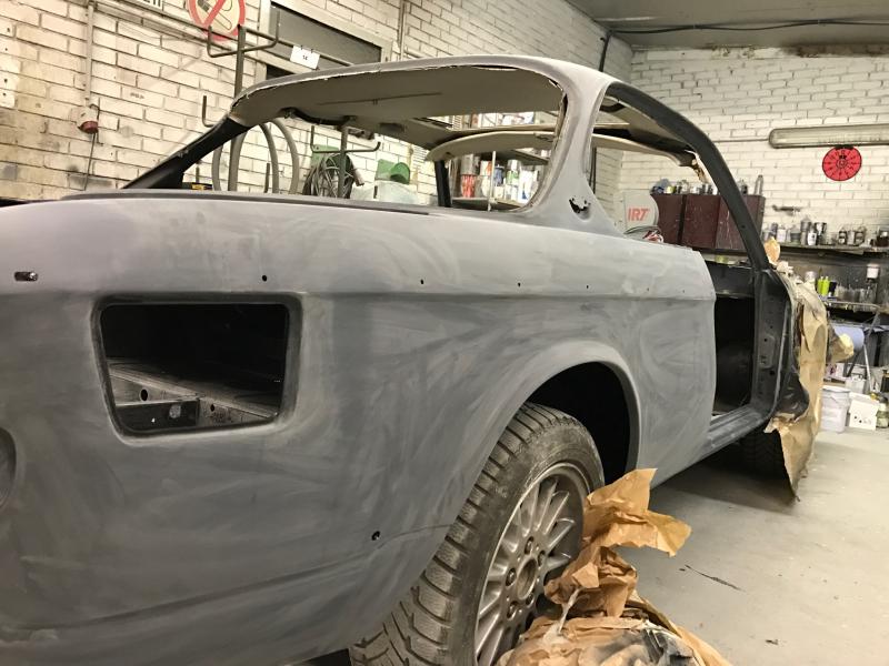

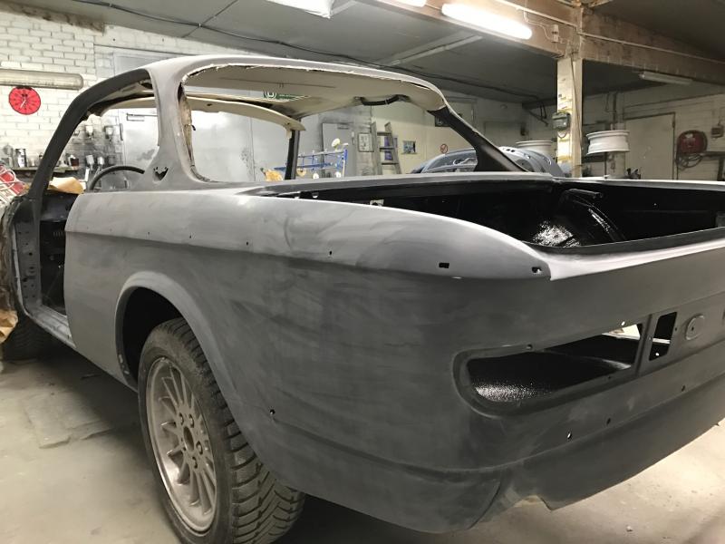

Also ich habe die Schweißarbeiten wie von euch beschrieben zuende geführt.
Ich muss sagen, es war garnicht so schlimm und es hat perfekt funktioniert. Danke nochmal für die perfekte Hilfe.

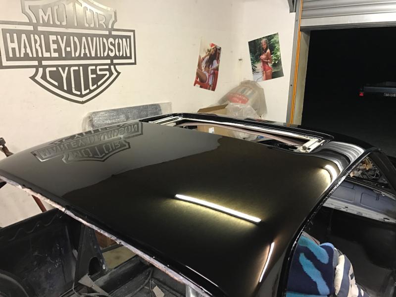

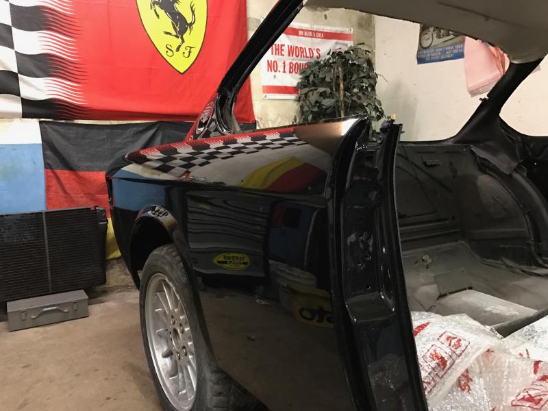

So inzwischen ist das Auto Lackiert und der Zusammenbau hat begonnen.
Ich zeige euch einfach mal ein paar Bilder...
Andere Seite war dann auch irgendwann fertig. (Endspitze, Radlauf, Seitenteil,Kofferraumboden) Feinarbeit Kofferraum

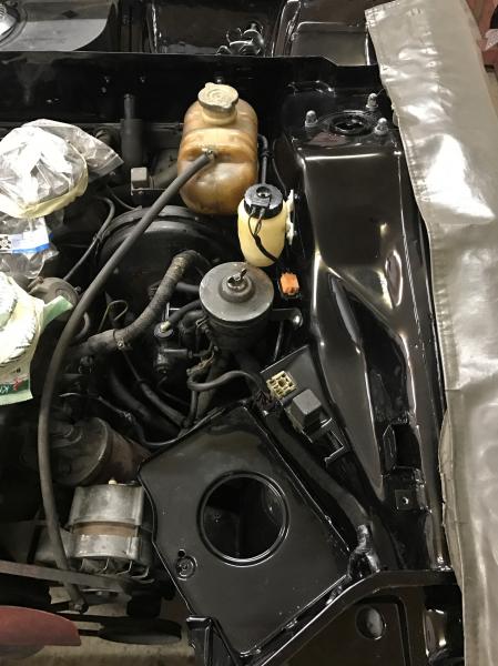

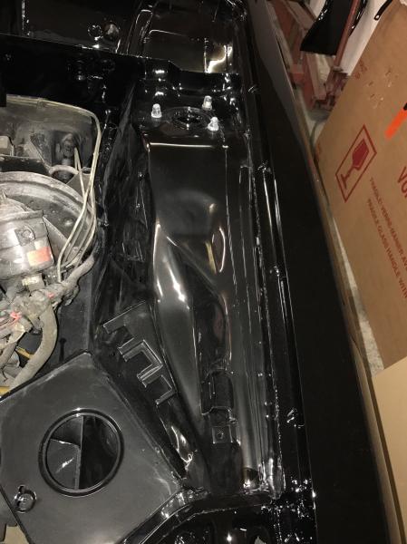

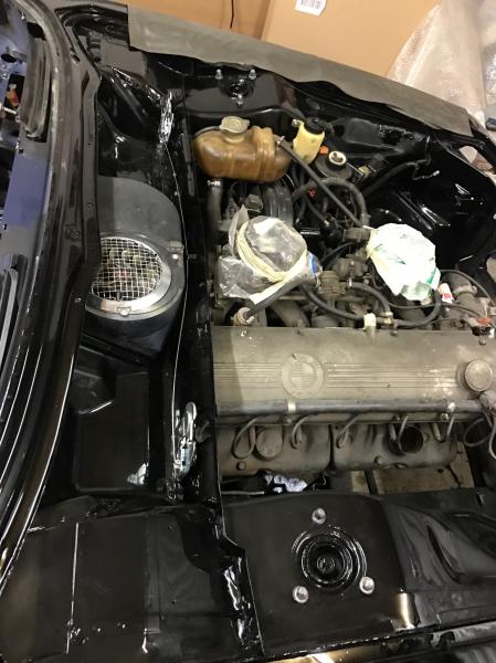

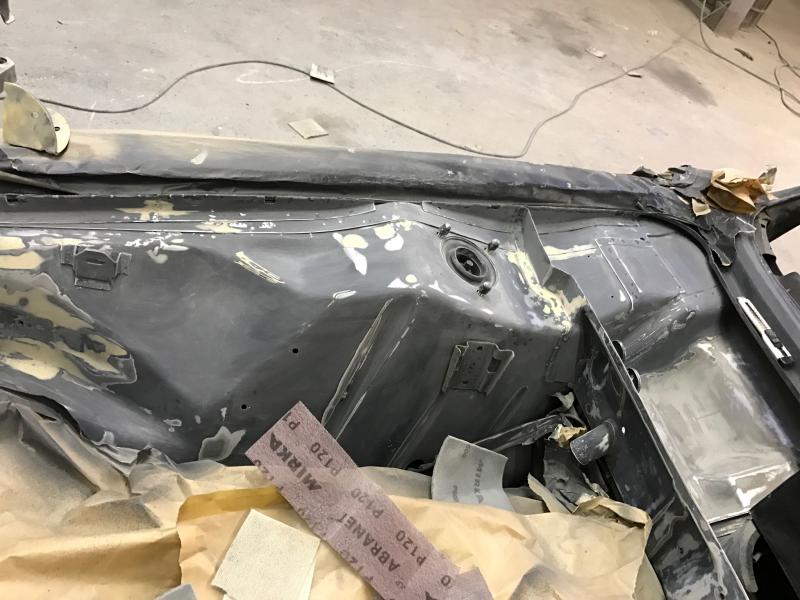

Motorraum war die Hölle

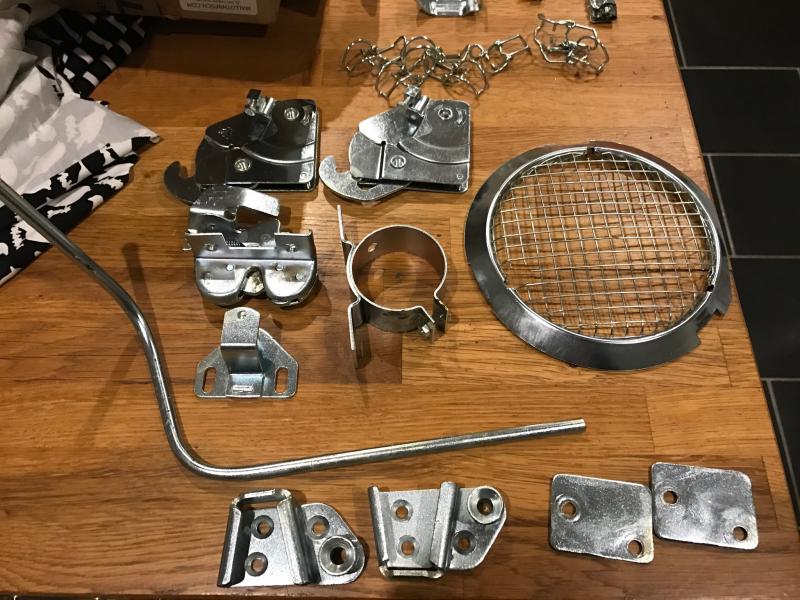

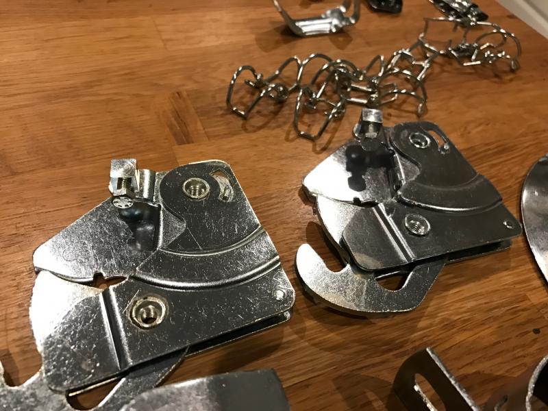

Ein paar kleinteile aufgearbeitet

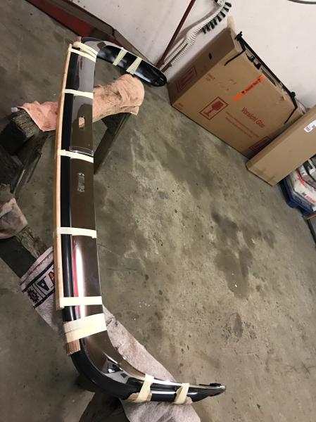

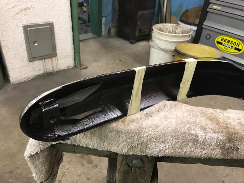

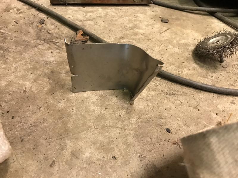

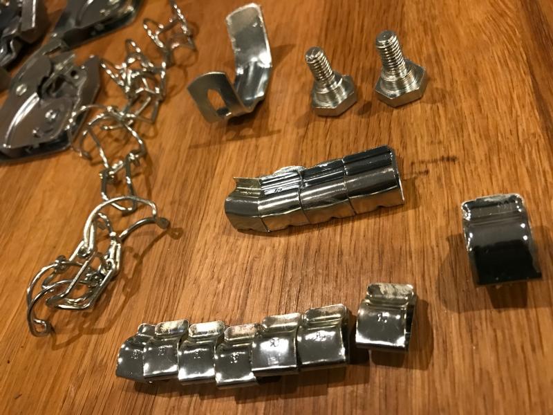

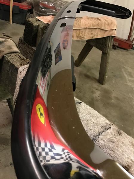

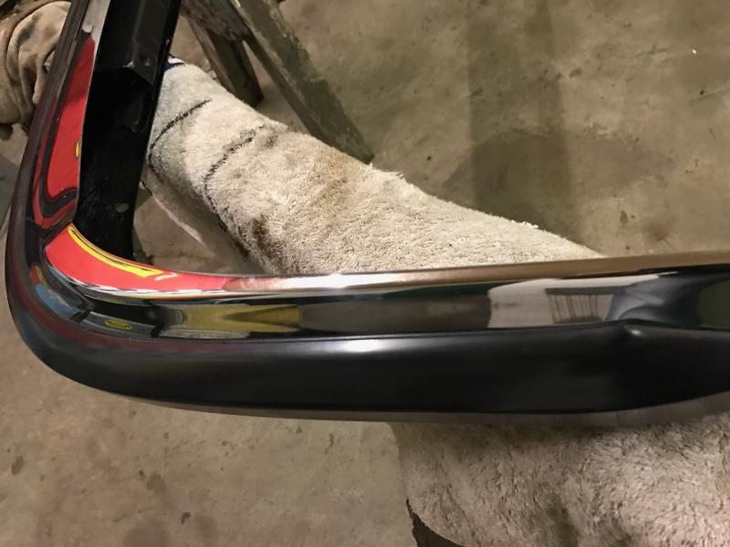

Dann das Thema Stoßstangen und deren Gummiteile,
Das mit dem rostigen blechstreifen dahinter ist eine Konstruktion die ich nicht verstehen kann.
Da habe ich lange überlegt, erst wollte ich diese Leiste aus VA nachfertigen aber das wasser würde trotzdem hinter das Gummi laufen und die schraubenlöcher wären weiterhin die ersten stellen die gammeln.
Also alles abgebaut und sauber gemacht, kante leicht angeraut und das Gummi vollflächig verklebt.
Ich bin mit dem Ergebnis voll zufrieden, das Gummi liegt perfekt an und ist nicht mehr wellig.
Von Innen habe ich komplett entrostet, mit Fertan behandelt, ausgewaschen und mit Brontho 3in1 lackiert.

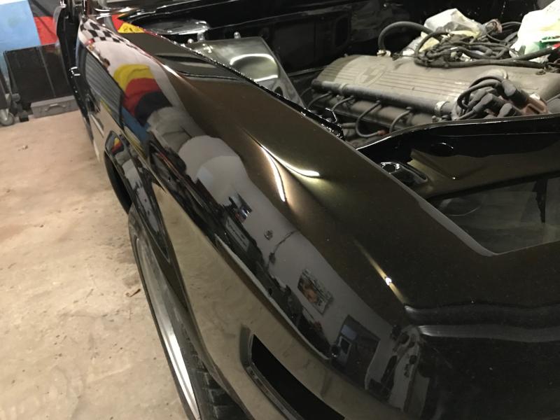

BMW 086 Schwarz mit Klarlack, zwischenschliff und nochmal Klarlack ....

Sehr schön! Die Idee mit dem Gummi der Stoßstange ist interessant und gefällt mir sehr gut. Weiter so ;-)
