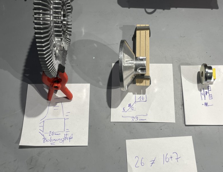

eine Frage zu den Teilen die ich kenne:
Bei der Thematik "Setup Visko alt" folgende Situation:
- Flansch + Distanzscheibe (mit 2 Nasen) ergeben (ohne Visko) ineinander gesteckt = 23mm Abstand -> mit Visko "alt" (entspricht 11 52 1 260 459
https://shopware.bmw-oldtimerteile.de/f ... 12-e21-e24) dazwischen
26mm -> es fehlen also 3mm -> und dann genau die welche dazu führen das die 2 Nasen vlt. gerade so 1/10tel greifen bzw eher durchrutschen...
jetzt kann man sagen "nehme loctide an schraube und hoffe das alles funktioniert"
oder identifizieren welches das nicht passende Teil ist:
- Maß flansch ok?
- Maß Distanzstück ok?
- Maß Visko ok?
gefolgt von der Frage: ist das überhaupt relevant bei dieser Verbindung wenn Nase nicht in Gegenstück greift?
(man hat sich dabei ja sicher etwas gedacht da die Verbindungsart aufwendiger & teurer ist als eine ohne diese Nasen)
Danke + Gruß Tommy
Beiträge: 429
Re: Fragen (Varianten) Kühler e9 (3.0CS 1972) -> Lüfterzarge -> Umbau Visco
Hallo Tommy,
bei mir ist das Maß der Visko 23,5 mm, die anderen Maße sind identisch.
Beiträge: 1577
Hallo Tommy
Es ist wie Thomas geschrieben hat, hab eben nachgemessen und du hast dich entweder bei der Visco vermessen oder hast die falsche. Mir erscheint es logisch, dass die Nut in die Feder muss, weil sich sonst die Verbindung durch die dauernden Lastwechsel lösen könnte.
Beiträge: 507
Hallo Gerhard/Thomas,
leider habe ich mich NICHT vermessen :-) (die 459 bei W&N ist auch 26mm... hatte ich angefragt)
Jetzt könnte ich bei BMW nachforschen welche Ware dort im Regal liegt... oder einfach nach einer guten gebrauchten oder am besten neuen (alten Variante) suchen die 23mm hat weil mich verlässt die Energie. (gibt es die noch unverwendet nach all den Jahren? Bin bzgl. Visko-Wechsel nicht auf Ballhöhe)
Was mich am meisten wurmt ist das Ware so deklariert/referenziert ist obwohl es einfach nicht die gleiche Nummer ist. Und wenn gleiche Nummer muss eine exakte Beschreibung den Unterschied darlegen... Dann kann man überlegen ob man kauft oder die Finger davon lässt - was das für kreise zieht und Std kostet & euch behelligen... Ware/Geld hin und her...
So, jedenfalls konnte ich jetzt einkreisen welches Teil das problematische ist. Danke
Vlt. hilft es anderen ja auch die kurz vor Nervenzusammenbrüchen stehen!
Und ich unterstütze deine Aussage bzgl. sich lösender Verbindung bzw. denke ich auch in Richtung Verteilung der zu übertragenden Kräfte...
Danke + Gruß

Hallo Thomas, hatte mich nicht genau ausgedrückt:
"(die 459 bei W&N ist auch 26mm... hatte ich angefragt)"
hatte Hrn Walloth kontaktiert und die Info erhalten das die Lagertiefe 26mm ist

du kannst ja das Distanzstück neu drehen lassen, nur halt entsprechend länger.
Und dann direkt fünf Stück anfertigen lassen und Herrn Walloth oder hier im Forum anbieten!,
Beiträge: 507
die BTS Kpl hat auch 26mm tiefe.
Bin mit Herrn Ries in Kommunikation - er schaut ob er die vordere Scheibe etwas stärker nachfertigen lassen kann und den Kupplungsangeboten beilegt.
@Thomas: Nein, ich führe kein re-engineering durch und bringe auch keine Ware in Verkehr ;-) Höchstens für Eigengebrauch in Eigenverantwortung :-)
edit 23.11.: habe eine Visko erhalten.
