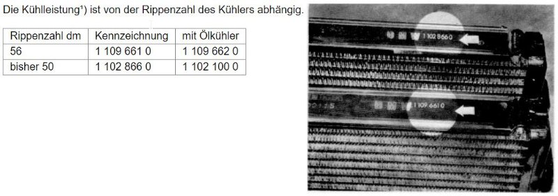

Der Unterschied zwischen ohne und mit Klima ist eine Einschweißmutter am unteren Kühlwasserstutzen. Dort wird bei der Klimavariante der Temperaturschalter eingebaut. Diese Aussage ist sowohl bei Schalt-, wie auch Automatikautos richtig.
Die Rippenanzahl war bei den alten Kühlern weniger als bei den Flachkühlern. Bei den Flachkühlern kenne ich dann noch den Tropenkühler, der hat nochmal mehr Rippen. Was genau da aber bei Ausführung mit und ohne Klima ab Werk verbaut war kann ich nicht sagen. Ich bin mir nur ziemlich sicher, dass heute, nach 50 Jahren keiner mehr einen originalen Kühler verbaut hat.....
Sicher ist auch, dass die Kühler vom E12 mit M30 Motor und E24 1.Serie auch beim E3 und E9 passen.

Re: Fragen (Varianten) Kühler e9 (3.0CS 1972) -> Lüfterzarge -> Umbau Visco
Ich hab auch noch ein Bild von so einem umgearbeiteten Zubehörkühler, hier in Verbindung mit der E24 Wasserpumpe und Viscokupplung mit dem großen Gewinde. Leider sind bei diesem Kühler unten keine Schlitze zur Zargenbefestigung vorhanden.
