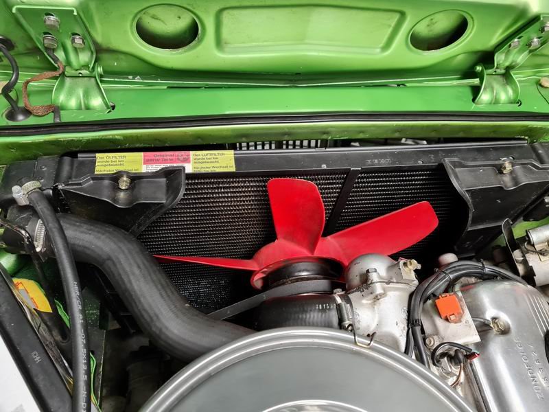

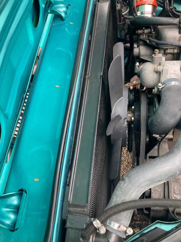

Meine Fahrzeugausstattung im 72er 3.0CS war ursprünglich Automatikgetriebe & Klima. (Automatikgetriebe wurde durch 4 Gang in den 80ern ersetzt)
Ich habe dann irgendwann vor Jahren ca 2008 den Kühler mit Ölleitungsanschluss (Behr 11096620?) ausgetauscht und (leider) wieder einen "breiten" verbaut (meint Netztdicke Richtung vo/hi) - Quelle/Ursprung /Kauf bekomme ich gerade nicht mehr definitiv zusammen... Vlt ist das auch ein Zubehörteil oder E0.x - ich weis es nicht. Oder dieser kommt dem optisch recht nahe: https://www.wallothnesch.com/original-b ... 25-10.html (Aufdruck BEHR -> leider kann ich die Nummer auf dem grünen kleinen Aufkleber nicht mehr lesen) Die Wasserkästen haben ja eine Breite der so ziemlich der Kühleraufnahme unten entspricht und dann ist wohl bei dem Kühler "schmales Netz" eben nur das Netz schmaler..
-> Details zu Stegen / kanten kenne ich jetzt nicht wirklich ausser siehe Foto grünes Fahrzeug -> dort passt die Zarge soweit bis auf eine kleine Fummelei oben an den Befestigungsaugen da die Kante am Kühler wohl nicht weit genug nach "oben" ragt sowie Zargen-Aufnahme am / im Kühler unten wo die Lasche(n) nicht passen -> also eigentlich nichtmal nur ne kleine fummelei :-)
-> ggf gibt es noch unterschiede hinsichtlich Steg -> schmaler Kühler -> schmaler steg (?)
wobei diese auch nicht schmal aussehen bzw nicht beschrieben ist:
https://www.leebmann24.de/bmw-ersatztei ... bt=11_2451

Re: Fragen (Varianten) Kühler e9 (3.0CS 1972) -> Lüfterzarge -> Umbau Visco

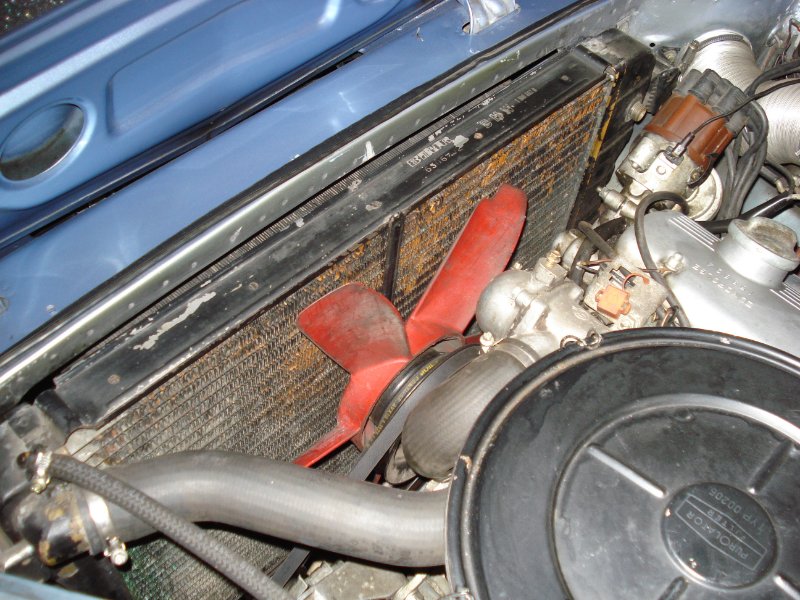

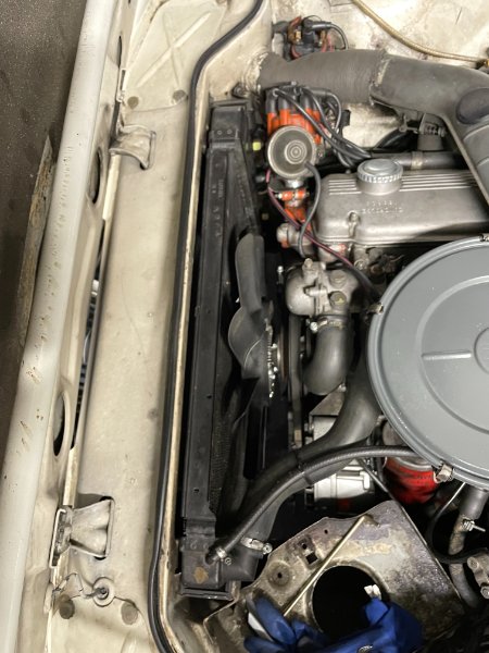

Fotos schmaler Kühler:

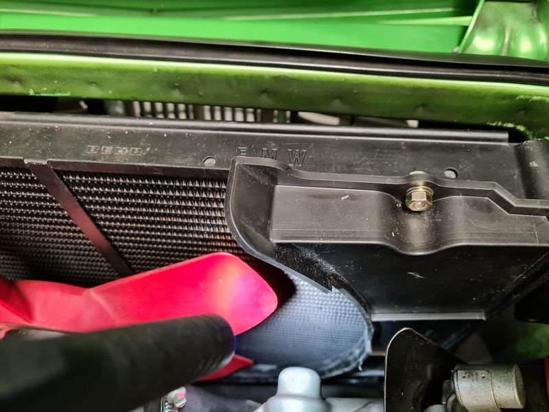

Wichtig wäre auch noch die Betrachtung Situation Zargen-Aufnahme am / im Kühler unten (Laschen o.ä)
Das muss auch nicht zwingend alles passen...

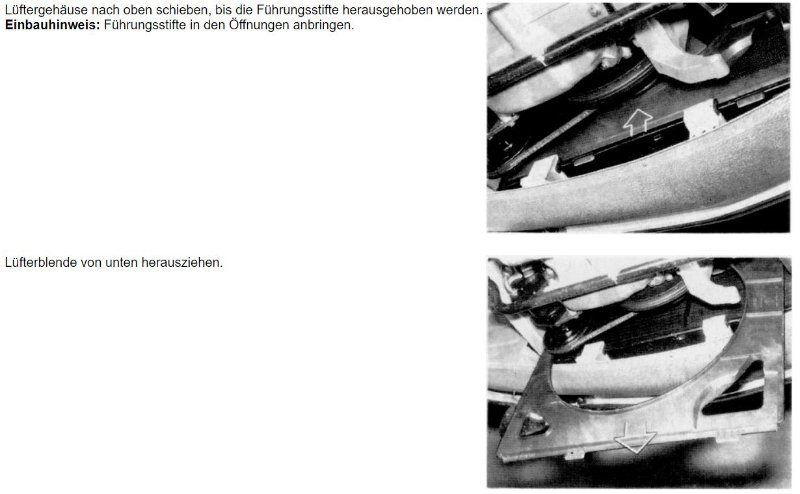

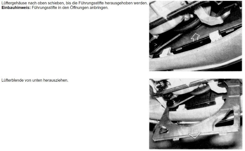

Foto Zarge (wegen Aufnahme / 2 Nasen unten welche ja eigentlich in eine Art Fenster/Ausschnitt am Kühler eingesteckt werden müssen)

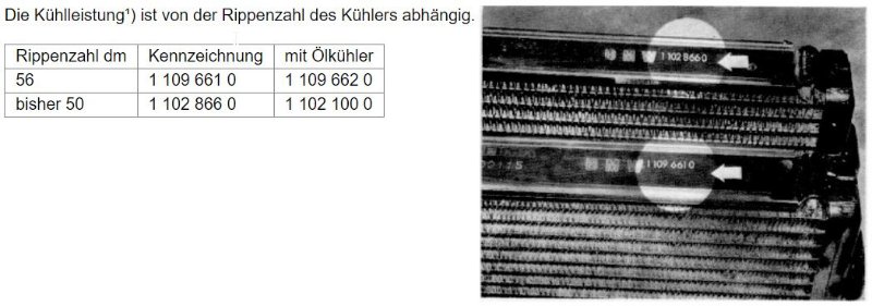

Der Unterschied zwischen ohne und mit Klima ist eine Einschweißmutter am unteren Kühlwasserstutzen. Dort wird bei der Klimavariante der Temperaturschalter eingebaut. Diese Aussage ist sowohl bei Schalt-, wie auch Automatikautos richtig.
Die Rippenanzahl war bei den alten Kühlern weniger als bei den Flachkühlern. Bei den Flachkühlern kenne ich dann noch den Tropenkühler, der hat nochmal mehr Rippen. Was genau da aber bei Ausführung mit und ohne Klima ab Werk verbaut war kann ich nicht sagen. Ich bin mir nur ziemlich sicher, dass heute, nach 50 Jahren keiner mehr einen originalen Kühler verbaut hat.....
Sicher ist auch, dass die Kühler vom E12 mit M30 Motor und E24 1.Serie auch beim E3 und E9 passen.

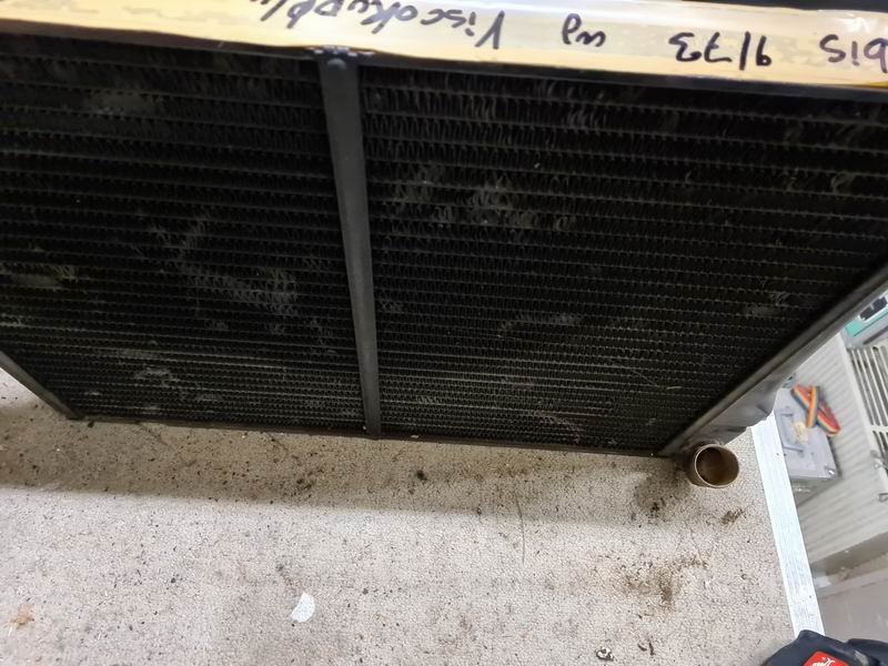

was aus dem Fundus:
Flach Kühler 17 11 1 112 367 Kühler 17 11 1 102 866 Kühler Zubehör (laut Gerhard)
(ich meine hier hat mein Kühlerbauer falsch zusammengebaut) Grüße, Chrissi
was aus dem Fundus:

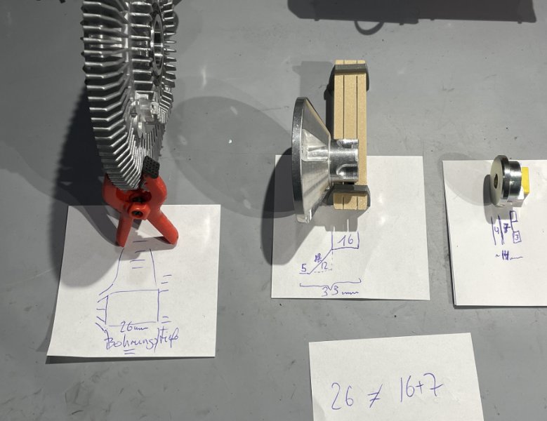

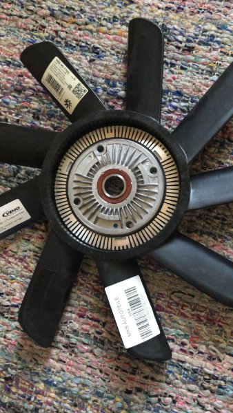

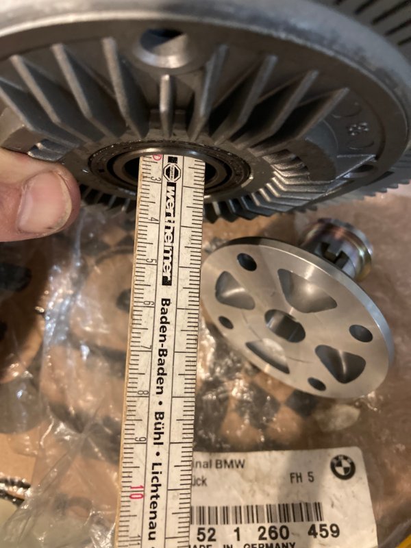

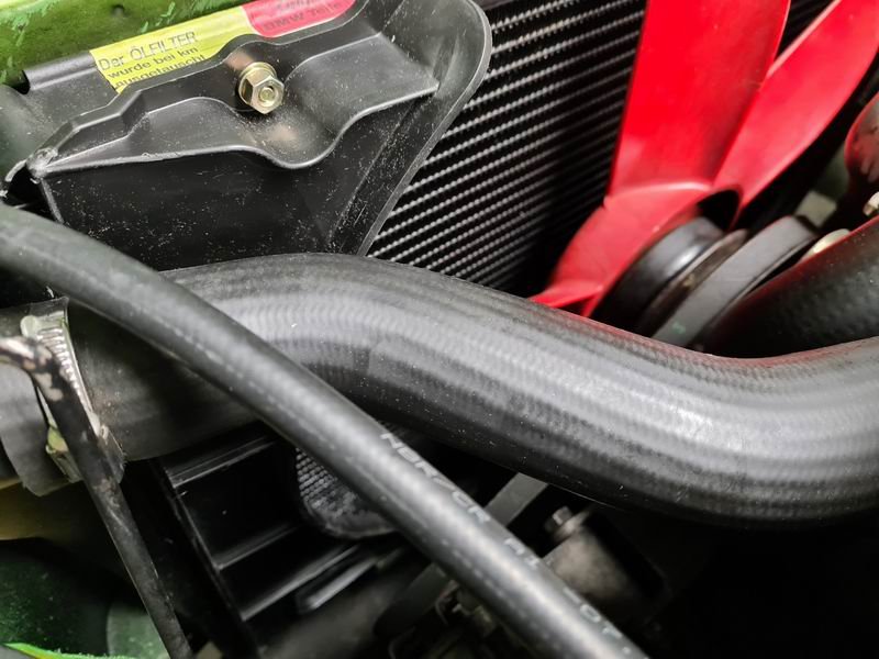

Servus Thomas - hier auch noch mal für das Forum -
Bilder von meinem Umbau von Kühler und Viskokupplung/Lüfterrrad (3.0 CSA).
liebe Grüße
Dominik
Vorher: Nachher: Visko:
liebe Grüße
Dominik

aus meiner Sicht macht eine L-Zarge generell durchaus Sinn da sie die durch den Kühler strömende Luft konzentriert zum Lüfter leitet und das System eben damit "optimal" arbeiten kann. (Meine den Aspekt zuströmende und zu verarbeitende Luft - das optimale System besteht ja aus mehreren relevanten Stellschrauben)
Insb. bei ohne E-Lüfter o.ä (also nur durch Fahrtwind einströmende Luft) wäre es umso wichtiger eine Zarge verbaut zu haben um auch nur alles bischen Luft einzufangen und gezielt zu leiten um verwirbelungen und "vorbeiströmen" zu verhindern. Wie groß oder besser gesagt klein dieser nutzen wirklich ist kann ich nicht sagen. Vermute sehr (sehr) gering - aber viele kleine Maßnahmen bringen ja bekanntlich... Gruß
Ich hab auch noch ein Bild von so einem umgearbeiteten Zubehörkühler, hier in Verbindung mit der E24 Wasserpumpe und Viscokupplung mit dem großen Gewinde. Leider sind bei diesem Kühler unten keine Schlitze zur Zargenbefestigung vorhanden.
eine Frage zu den Teilen die ich kenne:
Bei der Thematik "Setup Visko alt" folgende Situation:
- Flansch + Distanzscheibe (mit 2 Nasen) ergeben (ohne Visko) ineinander gesteckt = 23mm Abstand -> mit Visko "alt" (entspricht 11 52 1 260 459
https://shopware.bmw-oldtimerteile.de/f ... 12-e21-e24) dazwischen
26mm -> es fehlen also 3mm -> und dann genau die welche dazu führen das die 2 Nasen vlt. gerade so 1/10tel greifen bzw eher durchrutschen...
jetzt kann man sagen "nehme loctide an schraube und hoffe das alles funktioniert"
oder identifizieren welches das nicht passende Teil ist:
- Maß flansch ok?
- Maß Distanzstück ok?
- Maß Visko ok?
gefolgt von der Frage: ist das überhaupt relevant bei dieser Verbindung wenn Nase nicht in Gegenstück greift?
(man hat sich dabei ja sicher etwas gedacht da die Verbindungsart aufwendiger & teurer ist als eine ohne diese Nasen)
Danke + Gruß Tommy
- Maß flansch ok?
- Maß Visko ok?
Danke + Gruß Tommy
Hallo Tommy,
bei mir ist das Maß der Visko 23,5 mm, die anderen Maße sind identisch.
Hallo Tommy
Es ist wie Thomas geschrieben hat, hab eben nachgemessen und du hast dich entweder bei der Visco vermessen oder hast die falsche. Mir erscheint es logisch, dass die Nut in die Feder muss, weil sich sonst die Verbindung durch die dauernden Lastwechsel lösen könnte.
Hallo Gerhard/Thomas,
leider habe ich mich NICHT vermessen :-) (die 459 bei W&N ist auch 26mm... hatte ich angefragt)
Jetzt könnte ich bei BMW nachforschen welche Ware dort im Regal liegt... oder einfach nach einer guten gebrauchten oder am besten neuen (alten Variante) suchen die 23mm hat weil mich verlässt die Energie. (gibt es die noch unverwendet nach all den Jahren? Bin bzgl. Visko-Wechsel nicht auf Ballhöhe)
Was mich am meisten wurmt ist das Ware so deklariert/referenziert ist obwohl es einfach nicht die gleiche Nummer ist. Und wenn gleiche Nummer muss eine exakte Beschreibung den Unterschied darlegen... Dann kann man überlegen ob man kauft oder die Finger davon lässt - was das für kreise zieht und Std kostet & euch behelligen... Ware/Geld hin und her...
So, jedenfalls konnte ich jetzt einkreisen welches Teil das problematische ist. Danke
Vlt. hilft es anderen ja auch die kurz vor Nervenzusammenbrüchen stehen!
Und ich unterstütze deine Aussage bzgl. sich lösender Verbindung bzw. denke ich auch in Richtung Verteilung der zu übertragenden Kräfte...
Danke + Gruß
Danke + Gruß
Hallo Thomas, hatte mich nicht genau ausgedrückt:
"(die 459 bei W&N ist auch 26mm... hatte ich angefragt)"
hatte Hrn Walloth kontaktiert und die Info erhalten das die Lagertiefe 26mm ist
du kannst ja das Distanzstück neu drehen lassen, nur halt entsprechend länger.
Und dann direkt fünf Stück anfertigen lassen und Herrn Walloth oder hier im Forum anbieten!,
die BTS Kpl hat auch 26mm tiefe.
Bin mit Herrn Ries in Kommunikation - er schaut ob er die vordere Scheibe etwas stärker nachfertigen lassen kann und den Kupplungsangeboten beilegt.
@Thomas: Nein, ich führe kein re-engineering durch und bringe auch keine Ware in Verkehr ;-) Höchstens für Eigengebrauch in Eigenverantwortung :-)
edit 23.11.: habe eine Visko erhalten.

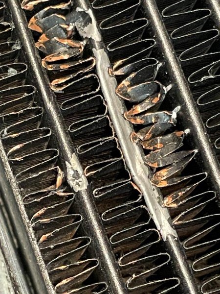

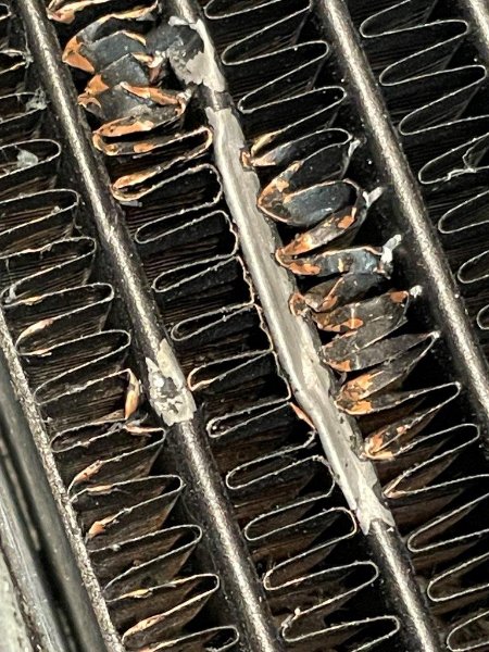

habe jetzt mal hand am Kühler angelegt und diesen bearbeitet das er incl. zarge usw in den vorhandenen Bauraum passt.
Nun habe ich beim umbördeln der oberen Kante aus div. dämlichkeits-gründen mit dem Hammer auf das Netz gehauen: Meine Frage: kennt jemand den Querschnitt des Netzes und weis ggf wie dick / dünnwandig die Wasserführung ist und wo diese sich genau befindet?
(meine jetzt nicht lamellen... da ist kein Wasser - das ist klar)
Es KÖÖÖÖÖÖÖNNTE ja sein das ggf Wasser mehr im "inneren/mittleren" Bereich geführt wird und dort ganz aussen kein Betriebs-risiko besteht.
Ich habe ja auch schon viel auseinander gebaut aber nen Kühler habe ich noch nie aufgeschnitten... Habe leider auch keinen schrott kühler zur Hand (ausser derjenige welche wäre jetzt so einer :-(((( ) - sonst hätte ich das schon längst geguggt.
Schreibe morgen auch mal Kühler-fuzzi an ob die was wissen. Die wollen klar nen neuen verkaufen...
Daher die Frage ob da jemand Kenntnis drüber hat?
Habe auch noch kein Schnittbild im www gefunden...
DANKE!
DANKE!
Die Röhre zw. Den Lamellen ist komplett Wasser führend.
Wenn es durch optisch nicht stört, kannst du ihn so wieder einbauen. (Oder drin lassen, wenn er drin ist)
Ich würde mir aber die eine Stelle genauer anschauen und ggf. Etwas auflöten zur Sicherheit.
PS: ärgerlich..... 🤯
Hallo Tommy
Hammer und Kühler ist keine gute Kombination!! Das Blech oben trenne ich bei den "falschen" Kühlern immer oben an den beiden Biegungen ab, kante es an der Abkantbank ab und schweiß es wieder an. Wenn es hässlich sein darf, könnte man die Kante auch mit einer Zange nach oben umknicken.
Es ist wie Breiti geschrieben hat. Ich könnte mir vorstellen, dass der Kühlerkanal noch dicht und nur verbogen ist. Optisch ist das natürlich nicht schön, aber wenn er nach dem abdrücken dicht ist, könnte ich mir vorstellen, dass er noch viele Jahre hält.
Gruß und viel Erfolg
danke für eure Hinweise.
@Uli: interessantes Video - allerdings passt das nicht zu unserem (meinem) Kühler da es mir um diese Wasserführenden dünne Kanäle geht - genauer noch wo sich genau die Wasseröffnung befindet. Es könnte ja sein das genau aussen an der Biegung die Biegung z.b. aus 2mm "voll-Material" besteht und nur zum weiteren inneren hin wasser geführt wird. Dann könnte ich beruhigter schlafen & fahren.
Wenn die Wandung an der Stelle nur so dünn ist wie vlt im inneren habe ich große bedenken.
Selbst abdrücken (lasse ich es auf jeden Fall noch) sehe ich kritisch da mir das auch keine große Sicherheit unter Last bei 38° demnächst im Sommer gibt.
Dann bleibt nur eine Rep (wenn das an der Stelle möglich ist) oder ein anderer Kühler...
Ja unter Stress am Coupe arbeiten ist mit das dämlichste was ich wohl wissend dessen gemacht habe - würde mir am liebsten selbst auf den Finger hauen wenn die nachwachsen würden... Eine der letzten schläge um das Blech umzukanten damit ich oben Material habe damit überhaupt diese Zarge befestigt werden kann... Habe nur eine kurze abkantbank für 4com in die ich das nicht reinbekommen habe; hatte mir extra so eine Hand-biege-Werkzeug gekauft https://www.amazon.de/dp/B07GDFLV3Q?psc ... ct_details - keine chance da man nicht genug zupacken kann - im nachhinein hatte ich überlegt das ich die Zange selbst an dem knapp 1cm stehendem Blech hätte können mit ner Feststellzange festklemmen... später ist man immer schlauer . immer wieder... :-)
Ok, alles jammern hilft nicht.
Optisch sieht man das gar nicht da unter dem Bereich der Zarge... und das war so viel arbeit so hinzubiegen und schlitze unten oben so knapp zu schneiden das alles zusammenpasst.
Das ist alles sehr knapp... musste auch den Motor/Strang nochmal 2mm nach hinten drücken und in der Kühlerhaltung 4mm blättchen reindrücken damit der Kühler weiter richtung front gedrückt wird - das ergab erst die ca. 8mm luft zwischen propeller und steg vom netzt das nochmal 1,5mm kostet... das gelbe blättchen wird noch durch ein schwarzes ersetzt..
ich muss doch weinen gerade...
habe aber auch mal beim kühler-fuzzi angefragt ob man die Stelle generell reparieren könnte oder ob das wieder im totalschaden endet...
Danke + Gruß
Danke + Gruß
Hab ich mich anscheinend nicht klar genug ausgedrückt.
Das ist eine flache Röhre die rundum die gleiche Wandstärke hat.
Also da ist nix dicker außen.
habe den Kühler ausgebaut, gespült, die 2 großen Schlauchanschlüsse verstopft und unter Wasser mit etwas druckluft durch den Entlüftungsanschluss beaufschlagt und es blubbert nichts an der beschädigten Stelle. (nur leicht aus den 2 von mir verstopften Anschlüssen)
habe wieder eingebaut und Probefahrt gemacht - soweit erstmal alles i.O. Nichts undicht. Temp in der Mitte
Ich beschaffe mir jetzt mal so ein Abdrückwerkzeug für den Ausgleichsbehälter und prüfe das auch nochmal über längeren zeitraum bzw nach fahrt.
Wie lange der Druck gehalten werden muss bzw. welcher Druckabfall pro Zeit toleranz ok ist wäre mal interessant zu wissen ob das jemand weis.
Hallo TommyTommy75 hat geschrieben: ↑Do 16. Nov 2023, 22:57 Hallo Peter,
Ich musste meine Lüfterzarge wieder ausbauen, der Motor wurde nicht mehr richtig warm ...

weiß denn jemand, ob der Umbau auf die Visko Kupplung mit dem dünnen Propeller 11522243303 funktioniert, ohne einen neueren dünnen Kühler einzubauen.
Hier haben die es gemacht, bin mir aber nicht sicher, welchen Kühler die verbaut haben.
https://e9coupe.com/forum/threads/mr-jo ... 597/page-4
Umbau auf Visko geht nur mit dem dünnen Kühler, egal ob man den neuen 9 flügligen schwarzen, oder den alten 8 flügligen roten Propeller verwendet. Auf dem Bild kann man gut erkennen, dass die auch den dünnen Kühler verbaut haben.
