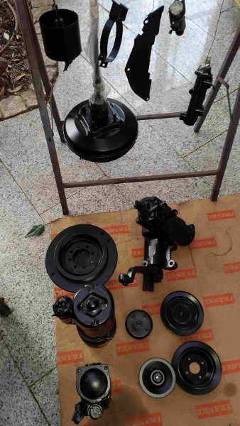

Ich habe es für mich so gelöst, dass ich lackiere. Ich empfinde das Resultat näher am Original und ich habe die Möglichkeit,
eine Schadensstelle mal kurz mit einem Pinsel nachzubearbeiten. Ich bin einfach flexibler. Im Bereich von Kontaktflächen bringe ich ggf noch Fett ein.

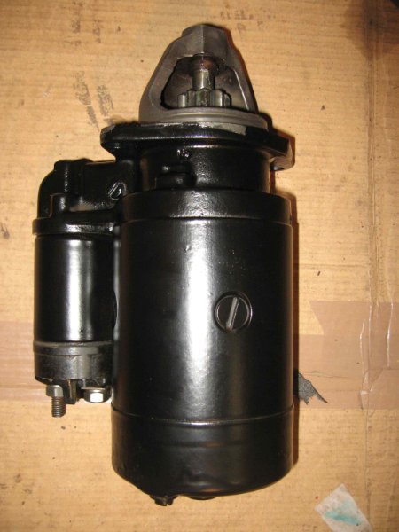

Ich spritze oder nehme den Pinsel. Auf den Bildern anbei ist gespritzt; der Glanz verschwindet im Lauf der Zeit etwas.
Für die Beschichtung nehme ich:
https://www.korrosionsschutz-depot.de/r ... nd-1-liter
Es ist sicher nicht so perfekt, haltbar und robust wie gepulvert...

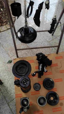

Hallo,ich bin auch gerade beim neuaufbereiten von den Fahrwerksteilen eines e9 Coupe u. Fiat 124er coupe, meine Erfahrungen von vorhergehenden Restaurationen sind folgende :wenn die Teile sauber sind aber noch lack haben , ordendlich anschleifen oder scotchen ,mit eingefärbten ( meistens schwarz-oder gewünschte endfarbe )2k Acrylfüller grundieren,dann ,nass i nass -verfahren ( also ablüften lassen ) mit dem gewünschten Farbton lackieren,gewinde oder wo es blank bleiben soll ,natürlich abdecken ( erspart nachher viel Ärger ),wer kann, in einer Trockenkabine oder selbstgebauten Kabine ( aus einem isolierten Großküchenschrank z.B.mit Heizlüfter )bei ca. 60-80 Grad trocknen,können dann die abgekühlten Teile eigentlich sofort eingebaut werden,,dann zu den Teilen ,welche hoffentlich nicht zu rauh gestrahlt worden sind , also plankes Metall : ich verwende 2k Epoxigrundierung,(auch für den gesamten Unterboden oder Innenraum )hält wirklich super ( wers nicht glaubt,probiert mal nach einem Monat was abzukratzen ),brauch länger zum trocknen aber danach anschleifen und in ein oder mehr Schichten in Wunschfarbe lackieren ,,,,,,mit dem Kunstoffbeschichten ist folgendes : wer es genau haben will - es gibt auch beim Beschichten eine Vorgrundierung u. dann den gewünschten Farbton,ist besser als nur eine Schicht( denkt nur an die Gartenstühle usw. ),eigentlich aus Kostengründen ( zeit u. Material )erfunden,aber schon die kleinste Abplatzung-Beschädigung läßt Wasser eindringen und unterwandern ( sieht man erst sehr spät ) und dann ist das endlacken doch viel aufwändiger als Teile mit Farbe, soweit so gut-im Endeffekt bleibt es bei der Enscheidung-will ich wie original lackieren ( Mehraufwand aber selber machbar )oder abgeben zum Beschichten,,,ich hoffe an Erfahrung was eingebracht zu haben ,viele Grüße klawo

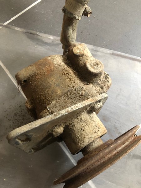

ich muss meine Servopumpe reinigen und dann lackieren, sieht schlimm aus, lässt sich aber noch gut drehen. Würdest du das auch mit diesem Lack machen und auch das Riemenrad, wird das dann nicht zu glatt am Riemen.? Ich muss es auch noch irgendwie runter bekommen, ohne die Pumpe zu zerstören. Dachte vielleicht mit dem Akkuschlagschrauber,notfalls würde ich es drauf lassen und den Rost so versuchen zu entfernen.
Grüße Simon.
Re: Felgen/Fahrwerksteile kunststoffbeschichten oder lackieren?
Hallo Simon,
ich hatte die Pumpe auch raus.
Schlagschrauber ist für die Schraube auf der Welle sicher gut.
Ich hatte das Keilriemenrad abgezogen und die Reibfläche mit Klebeband kurz abgeklebt.
(....den Kerbstift auf der Welle net verdaddeln...)
Die Befestigungsplatte habe ich gelb chromatieren lassen.
Ist alles echt toll rausgekommen.
Um alten Schmodder abzubekommen ist zur Zeit mein bestes Mittel: Backofenreiniger.
War ein Tip aus dem web und ist echt super.
Falls Du Hochdruckschlauch für die Servolenkung brauchst....ich habe da noch eine Adresse.
Epoxygrundierung habe ich zwischenzeitlich ganz oft gelesen. Muss echt gut sein.

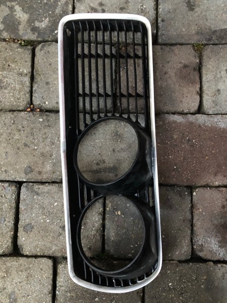

Jetzt würde ich aber gerne noch die Lampengitter vorne überarbeiten, die sehen nicht mehr frisch aus. Weiß denn zufällig jemand den genauen Schwarzton, ich weiß nicht ob es original matt, oder glänzend schwarz war. Würde es dann noch mit 2k klarlack überziehen, wegen Steinschlag. Hier gibt es ja auch wieder matt und glänzend.
War das Metall außenrum denn verchromt.?
Simon
Beiträge: 1163
der Rand ist Glanzeloxiert. Den bekommst du so nicht mehr vernünftig hin, wenn der von Steinschlägen zerschossen ist.
