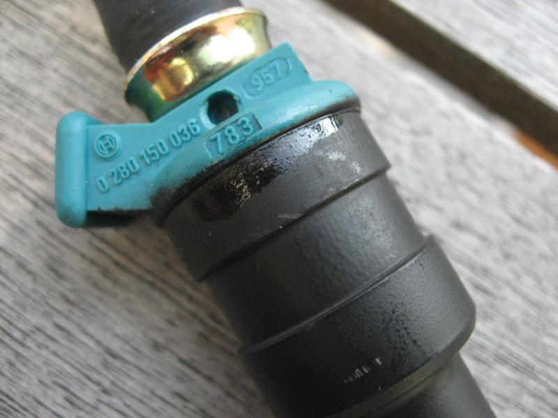

also mal so nen kurzen "Statusbericht" der meines Erachtens die Aussage von Tierfreund bestätigt:
Ich habe die ESV ...036 bei W&N bestellt, eingebaut und bin damit am Freitag Abend gefahren, wie mit einem neuen Wagen!
Alle vorherigen Zipperlein wie beispielsweise ruckeln bei konstant ca. 2000, ab und zu nicht auf allen Töpfen laufend, "verschlucken beim beschleunigen, ..., alles weg, alles super!
Nach der abendlichen Probefahrt habe ich noch mal nachgeschaut, ob alles dicht ist, und die kurz entstandene Euphorie war wieder dahin. Zumindest bei einem ESV genau das gleiche Problem wie vor beschrieben. Das Ding tropft schon beim Schlüssel rumdrehen, wenn die Pumpe Druck erzeugt.
Zum einen zeigt mir das auf jeden Fall, das die vorherigen Probleme von den "alten" ESV stammen, da ja mit den "neuen" alles super läuft, zum anderen definiere ich das siffende ...036 ESV als Pech. Ich werde morgen mit Herrn Nesch "mal wieder" telefonieren.
Grüße mit der Hoffnung auf zukünftig 6 dichte ESV
Jürgen

Also, um die Frage meines Problems auch noch zu beantworten - ich habe von W&N anstandslos das undichte ESV ausgetauscht bekommen. "Das hatten wir noch nie" war die Aussage von Herrn Nesch.
Bisher ist alles dicht und funktioniert wunderbar!
Das Bild zeigt deutlich die Undichtigkeit zwischen Metallgehäuse und Kunststoff, die nasse Stelle ist das ausgetretene Benzin.
