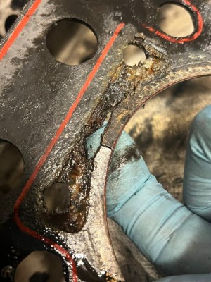

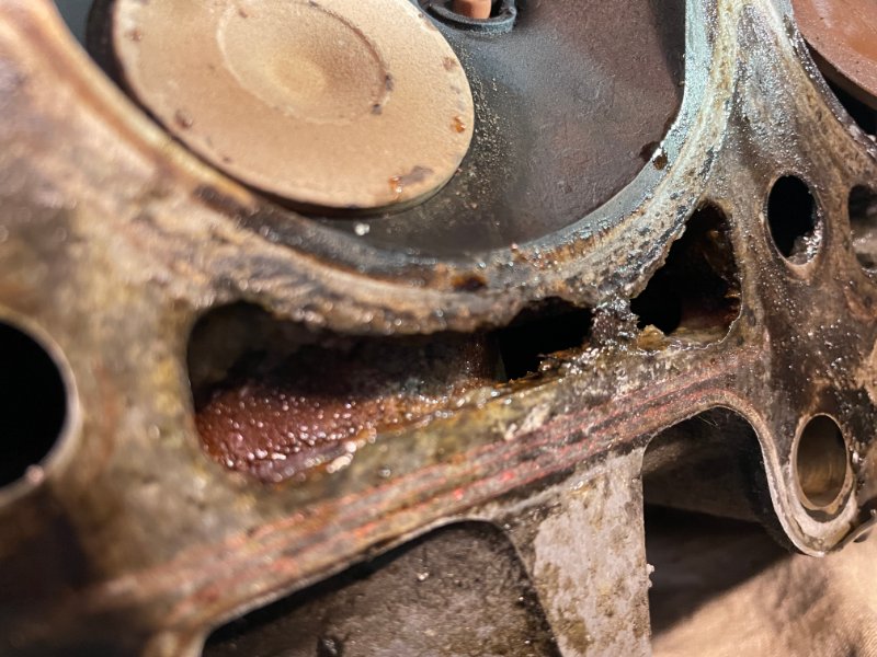

da ich im Forum nicht viel über Kühlerfrostschutz finden konnte (ggf Alternative zum G48 sei welche?) würde ich mal das Thema hier öffnen um Meinungen/Erfahrungswerte und Fakten dazu konzentriert an einem Ort sammeln.

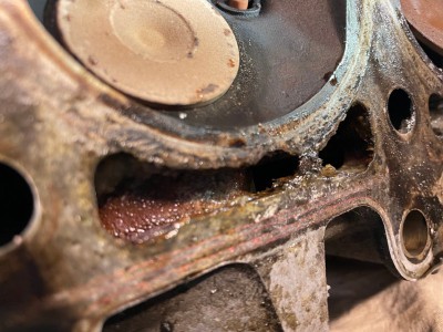

Aus eigener Nachlässigkeit / falscher Umgang mit Kühlflüssigkeit, gefolgt von einem (ziemlich kapitalen) Motorschaden Zyl-Wandung und angefressenem Kopf, an der Stelle auch nochmal der Hinweis zur "Wichtigkeit den richtigen Kühlerfrostschutz zu verwenden" und entsprechend zu warten...
Ob die Zylinderkopfdichtung dadurch defekt gegangen ist oder zuerst die Kopfdichtung und dann letztlich Abgas im Wasser... wer weis...
Jedenfalls hatte ich über einen längeren Zeitraum einen leicht "unrunden Motorlauf" und leichte vibration und zu lange gewartet den Kopf zu demontieren...
(je nach Produkt gibt es Unterschiede hinsichtlich Spezifikation ob Dauerfüllung oder Std.-Wechsel alle 3-4 Jahre)
Auch bei Dauerfüllung nicht zu vernachlässigen wenn z.b. irgendwo (leichte) Undichtigkeiten bestehen und man längere Zeit doch einfach nur nachfüllt; und das ggf mit Leitungswasser... entsprechend spülen und neu befüllen...)

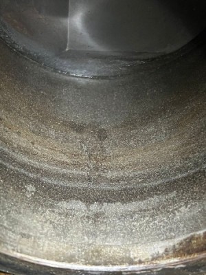

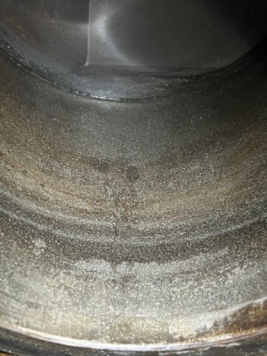

Honschliff Zylinderwandung quasi nicht mehr vorhanden
"abgefressenes" Alu
"abgefressenes" Alu
Riss in der Kopfdichtung
