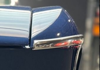

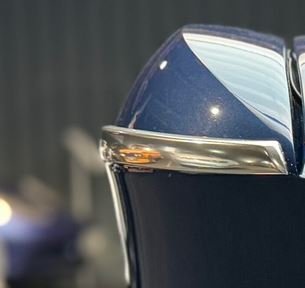

ich meine den Radius der hinteren Zierleisten Ecke !!
Der ist doch kleiner, wie der von der Seitenwand und "zieht" sich dadurch nach "oben".
Ausserdem ist die Nut für die Gleitmuttern am Anfang und am Ende mit einem Stopfen verschlossen, orginal ist hier "Vollmaterial"
(wird aber schon seit mindestes 2018, genau so von, der Classic und nicht günstig verkauft)
ecke r.JPG (14.51 KiB) 18225 mal betrachtet
ecke l.JPG (13.09 KiB) 18225 mal betrachtet

danke für die Info aber ich habe es nicht verstanden. Bei mir sieht das genau so aus würde ich sagen... zumindest was ich so sehe auf die Schnelle. Die vom 2000 C können es ja nicht sein, weil der Radius anders ist...das passt dann nicht zu den Zierleisten der vorderen Seitenteile.
Vielleicht kannst Du ein Bild machen von Deinem.
Jetzt sehe ich das... möglich, dass er die vom 2000 C verwendet hat. Die sind etwas anders....vor allem oben breiter.... vielleicht 1 mm.

Mag sein, dass die von der Classic nachgefertigten Zierleisten auch im Profil etwas dicker sind, ist mir noch gar nicht aufgefallen.
Da wo dein Pfeil ist, hier sieht man auch den Stopfen.
Anbei noch ein Stopfen Detail Bild (am Bogen der Leisten) von eine Pärchen was ich noch habe.

Und die Bilder wie es orginal war und was die Classik nicht liefern kann !
Da liegt die Leiste sauber auf der Seitenwand Ecke und das Ende ist mit Vollmaterial verschlossen.
Die Leiste ist nicht nach "oben gezogen" und darunter ist kein "Spalt" zu sehen,
Dadurch "kippt" die Spitze nicht! unter die Kante vom Heckdeckel.
(generell kannst Du die Leiste auch noch was ausrichten, rechts-links, oben-unten)
Wie heut zu Tage oft üblich:
Wird "Falsches" zu oft veröffentlicht, ergibt sich daraus der "Neue" (leider falsche) Standard!

vielen Dank für die Bilder. Das muss ich mir in aller Ruhe auf dem PC anschauen. Im Moment erkenne ich kein Unterschied, aber ich bin nur Laie was E9 angeht.
Auf jeden Fall hat der 2000 C andere Zierleisten auch bereits in original also nicht Nachfertigungen. Ich habe das verglichen.
Zudem sind die Originalen schwerer als die Nachfertigungen. Ich vermute, dass die vom 2000 C sind da er auch die Stoßstange davon genommen hat.
Du kennst dich sehr gut aus und ich bedanke mich für die tolle Erklärung. Da muss ich mich noch rein fuchsen in das Thema.
