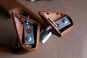

bei mir ist rechts der Türinnengriff oben angebrochen. Einfach oller Kunststoff..

Die Kappe gibt's noch, Teilenummer 51 41 1 815 255 bzw. -6. Das Teil bricht gerne, wenn man die Tür am vertikalen Griff zuzieht. Es gibt in den USA eine Metallverstärkung zu kaufen - man kann aber auch selbst einen Metallwinkel zurechtschleifen ... oder man zieht die Tür am horizontalen Griff zu.

Dominik hat mir im Übrigen angeboten meinen Griff mittels zugebautem Winkel zu reparieren.
Ich denke fast, das wird mein Weg sein. Allerdings werde ich das wohl selbst hinbekommen. Dominik trotzdem danke für dein Angebot.
Sehr hilfreich ist aber das Foto. Damit bekomme ich eine Idee, wie es gehen kann..
