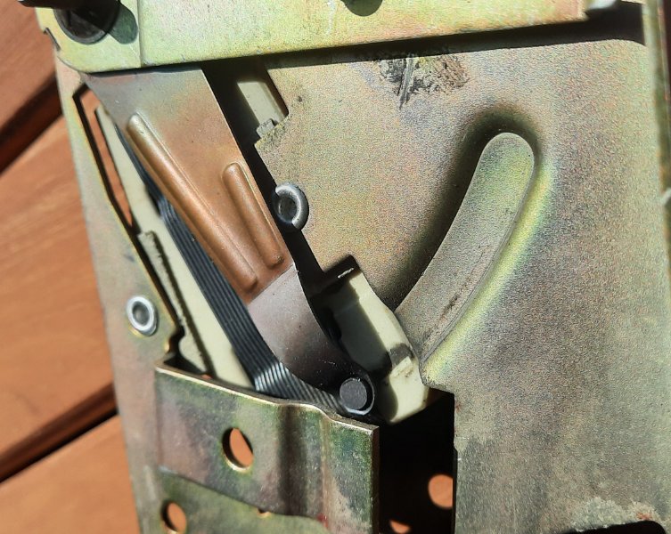

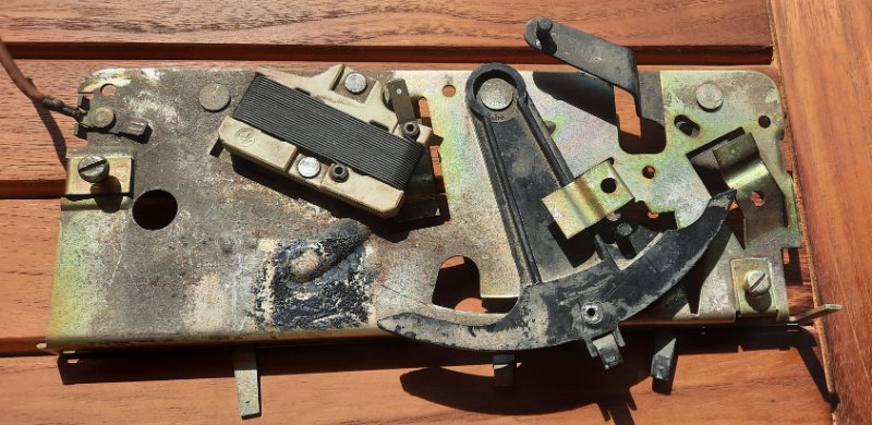

Hier siehst Du den Schieberegler mit dem Widerstand für die Gebläsegeschwindigkeit. Hier auch mal (bei abgeklemmt Batterie) mit dem Röhrchen des Kontaktreinigers drauf halten!
Einbaulage Reglerplatine
