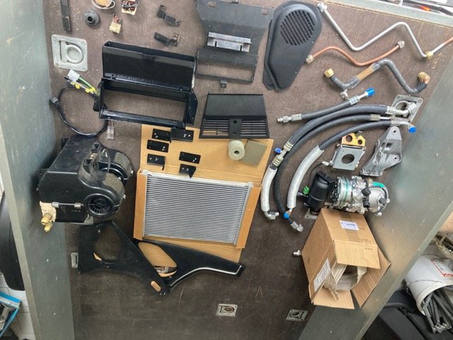

Nun gleich zur ersten Frage. Das Auto hat eine Klimaanlage, die allerdings schon zum Zeitpunkt des Kaufs 2002 nicht mehr funktionierte. Wenn es vom finanziellen Aufwand her vertretbar ist, sie wieder in Gang zu setzen, würde ich das gerne tun. Einem älteren Beitrag von Gerhard habe ich entnommen, dass er einen Kompressor vom E34 verwendet, Trocknerflasche und Druckschalter sind bei ihm vom E24. Der Vorgang der Umrüstung der Schläuche auf neue Flansche hab ich aber noch nicht verstanden. genauso wenig weiß ich, welchen Verdampfer er einsetzt. Insgesamt wäre ich sehr dankbar, wenn ich so etwas wie eine "Anleitung für Dummies" bekommen könnte, was ich alles für die Instandsetzung der Klimaanlage brauche und welche Kosten das verursachen würde.

Hallo Stefan
Anbei alle Teile, die ich bei einer Neuinstallation einer Klimaanlage im E9 verbaue. Diese Arbeiten sind aber nicht so ganz einfach durchzuführen, gehören eher in den Bereich "Fortgeschritten". Ich kann dir gerne das Bild in besserer Auflösung per Email schicken. Da kann man die neu angefertigten Schläuche dann besser erkennen. Da es diese Anschlüsse/Übergangsstücke bei keinem anderen BMW gegeben hat, musste ich 2 Anschlussstücke drehen lassen. Diese Schläuche haben dann schon die Gummidichtungen wie die neueren Klimaanlagen, und keine Kupferdichtungen mehr wie im E9 (die selten dicht waren) Original sind bei diesem System alle Teile im Innenraum. Direkt am Übergang zum Motorraum, an den orignalen Kupferleitungen, sind diese gedrehten Übergangsstücke aufgelötet. Ab dieser Stelle nach vorne sind dann die "Normteile" vom E24 - E34. Der Kondensator z.B. ist ein Zubehörteil, die Halter dann aber wiederum speziell für den E9 angefertigt. Im Moment sind noch 4 komplette Klimasätze verfügbar. Danach wird es definitiv keine mehr geben, die Preise explodieren gerade. Allein der Kompressor z.B. kostet inzwischen schon über 1000 Euro..

vielen Dank für die Information, einige Fragen sind geklärt, neue dazugekommen.
An der Kontrolleinheit der Klimaanlage in der Mittelkonsole haben die Anschlüsse auch Kupferdichtungen, hast du diese ebenfalls ausgetauscht? Gibt es für die Anschlussteile, die du hast drehen lassen, Maße/Pläne/Standards? Oder am besten die Teile selber?

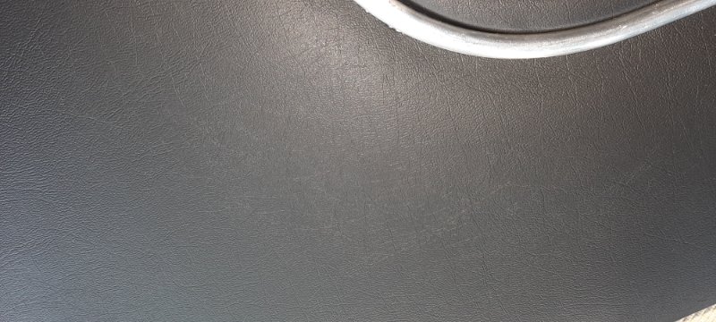

Da ich heute mit dem Neuaufbau des Armaturenbretts weitergemacht habe: Kann mir jemand sagen, welches Kunstleder dem auf dem waagerechten Teil des Armaturenbretts verwendeten Materials am nächsten kommt und wo man es kaufen kann?

Beiträge: 452
Kunstleder
Moin Stefan,
herzlich willkommen im Forum.
Das feinstrukturierte BMW-Kunstleder gibt es noch zu kaufen,
meins besorgt der Sattler, da weiß ich dass die Qualität stimmt.
Ich kann Dir das Stück für das Armarturenbrett schneiden lassen.

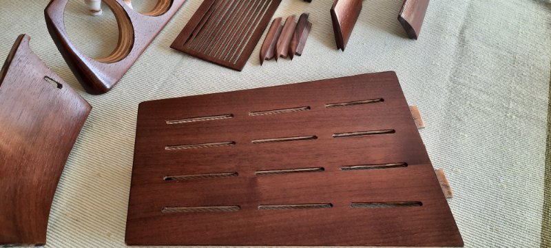

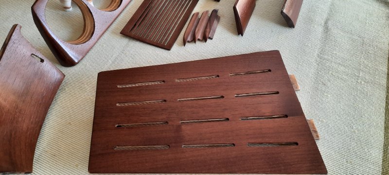

Sollten Dir bei der Demontage die kleinen Schiffchen kaputt gehen kannst Du sie auch von mir bekommen:
Wie damals aus Buchenholz von Hand geschnitzt.

danke für den Tipp, das BMW-Kunstleder hab ich inzwischen gefunden. Danke auch für die angebotenen Schiffchen, die hab ich aber zusammen mit den restlichen Holzteilen des Armaturenbretts (mit Ausnahme des Lautsprechergitters) schon selber gemacht.
