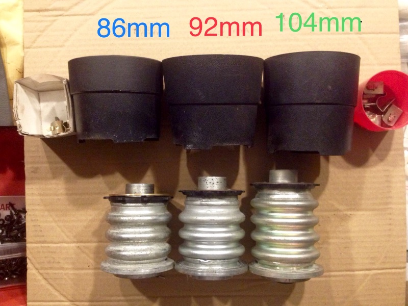

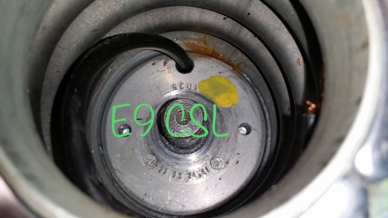

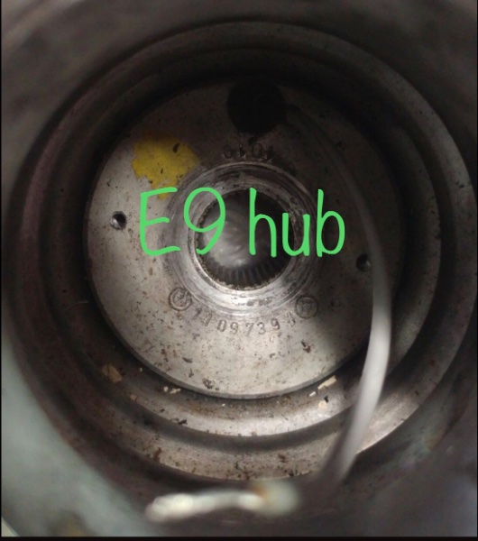

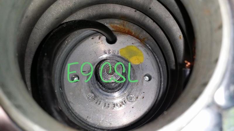

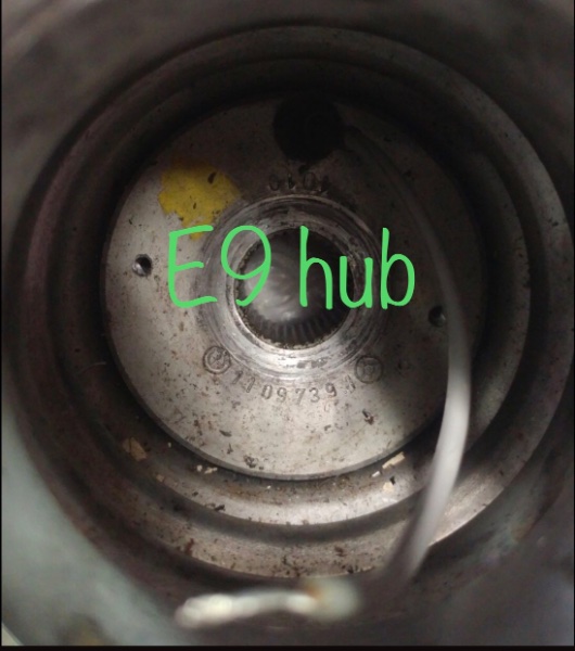

Hello,
Das CSL Petri Lenkrad, Zeichen an Speichen sind genau so wie beim normalen Petri Lenkräder, bzw 35/ 38/ 40. Unterschied ist der Leder Kranz für CSLs und Schaum Gummi Kranz für alle anderen. Es gibt sonst keine Erkennungsmerkmal unter dem Hupenknopf.
Der Unterschied liegt an der Nabe. CSL Nabe haben 4 Ringe und teil# 11 12 41 41
E9/ E3 haben 3 Ringe und teil# 11 09 73 81
Keshav

das ist genau das, was ich gesucht habe. Nun muss ich mal den Rost aus meiner Nabe entfernen. Mal gucken, was da für eine Nummer zum Vorschein kommt.
Ich danke dir vielmals!!
