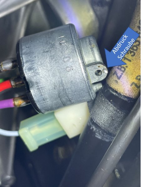

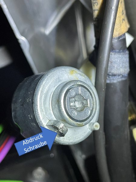

ich verzweifle beim Einbau meines neuen Zündanlassschalters. Kurz gesagt habe ich den Eindruck, dass er nicht tief genug hinein geht, es fehlen etwa 1-2 mm um ihn mit der (Maden-)Schraube zu befestigen. Gibt es noch einen Trick, wie der ZAS am Besten mit dem Zündschloß 'verheiratet' werden kann?

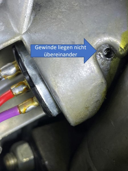

Der neue ZAS sieht identisch aus wie der alte, die Stifte sind an der gleichen Stelle. Wenn ich den ZAS zum ersten mal befestige, bekomme ich beim drehen des Schlüssels im Zündschloß Zündung - prinzipiell funktioniert es also. Wenn ich die Schraube reindrehe, schiebt sich der ZAS aber ein kleines Stückchen nach draussen, und danach funktioniert Zündung nicht mehr. Man sieht auch an dem Stift vom ZAS, dass die Schraube etwas zu weit oben greift, und nicht zum Gewinde am ZAS passt.
Siehe auch Bilder:
ZAS im eingebauten Zustand - ein paar mm müsste er noch hinein:
Am ZAS ist auch erkennbar, dass die Schraube nicht in das Gewinde greift, sondern etwas daneben:

Also wenn sich dein Lenkschloss innerhalb der Lenksäule irgend wie bewegen kann, dann ist wohl der Bolzen mit der Befestigungsplatte, welche mit der 8er Abreissschraube befestigt ist, nicht fest angeschraubt, oder er fehlt, oder das Loch am Lenkschloss ist ausgeschlagen (meine Vermutung!). Das könnte auch der Grund sein, warum deine Madenschraube auf deinem Bild nicht mittig im Ausschnitt deiner Lenksäule sitzt. Auf den Einbau des ZAS hat dies aber auch keinen Einfluss, da keine Begrenzung in der Lenksäule vorhanden ist. Das Zündschloss (Schließzylinder) kann definitiv nicht an diesem Fehler schuld sein, das es ja mit dem Metallbügel exact innerhalb des Lenkschlosses fixiert ist, und keine Auswirkung auf das gegenüberliegende Teil im Lenkschloss haben kann.

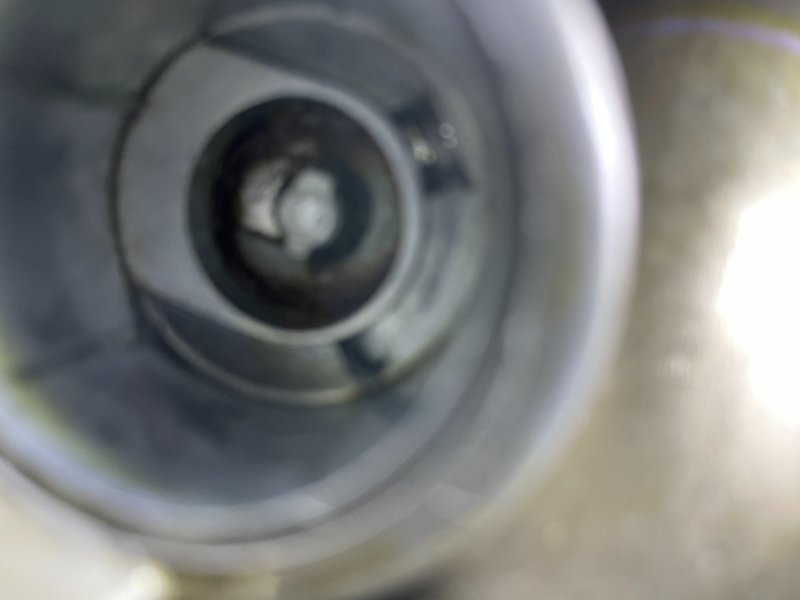

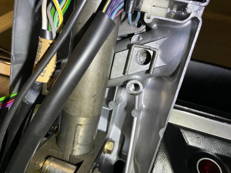

Ich habe heute Fotos vom Zündschloß innen gemacht. Es ist zwar nicht ganz scharf, es sieht aber alles sehr einfach aus... oder fällt dir vielleicht etwas auf? Ich frage mich, wo hier das Problem sein kann, dass der ZAS nicht weit hinein geht?! Ausserdem habe ich auch nochmal den defekten ZAS eingebaut, und auch der geht nicht weit genug hinein. Wenn ich die Schraube reindrehe, ist die beim alten ZAS ebenfalls 1-2 mm daneben -> das Problem ist also nicht der neue ZAS, und es muß wohl mit dem Ausbau des alten ZAS entstanden sein?

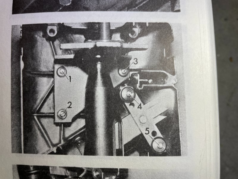

MIr ist auch noch nicht klar welche Rolle das Lenkschloß bei dem Problem spielt. Mir ist aber aufgefallen, dass bei mir die in der Abbildung im Werkstatthandbuch dargestellte Lenkschloßplatte (besfestigt mit Schrauben 4 und 5) fehlt. An der könnte es liegen, dass das Lenkschloß Spiel hat? Hast du noch eine Idee woran es liegen könnte oder was ich noch tun kann?

Auf dem Bild im Werkstatthandbuch sieht man die ganz alte Ausführung wo die Platte noch mit 2 Schrauben befestigt ist. Deine wird nur mit einer Schraube befestigt, und klar, die fehlende Platte hat ja noch einen Bolzen, und der bringt das Lenkradschloss an die richtige Position. Auf deinem Bild sieht es so aus, als sitzt das Lenkradschloss nicht an der richtigen Stelle, zu weit vorne sitzt, wie ich es ja schon nach einstellen deiner ersten Bilder vermutet hatte. Ich denke mal du musst die Platte einbauen, und dann wird auch deine Madenschraube an der richtigen Position sein und alles funktionieren wie es soll.
