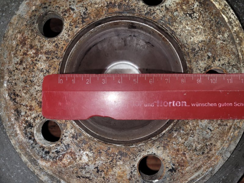

Mein Name ist Erik und ich bin (leider) kein Besitzer eines E9. Ich fahre einen E24 und würde mich freuen in eurem Forum Antworten zu bekommen da es um Felgen geht, die evtl. einige von euch auf ihrem Fahrzeug fahren.
Es geht um Wolfrace-Felgen von 1978 in 7x14 et11. Die Bezeichnung ist M7 und die KBA-Nummer 40206.

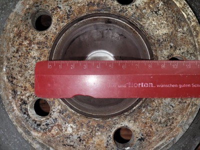

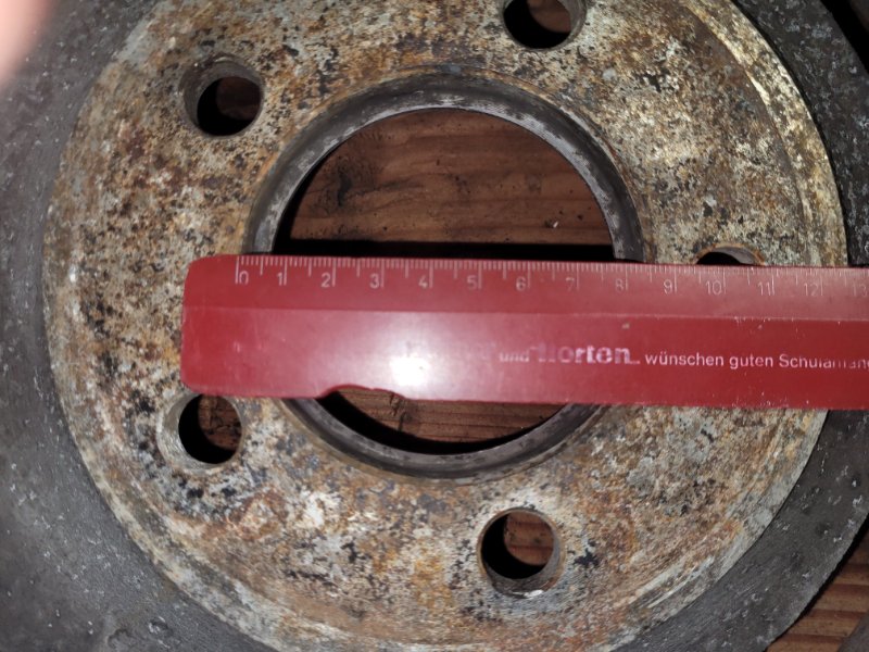

Der Lochkreis passt. Allerdings ist die Mittenlochbohrung nicht, wie bei BMW üblich, 72,5mm sondern (sofern ich richtig gemessen habe)85mm. Stecke ich die vorgesehenen Nabenkappen von innen in die Felgen, verkleinert sich der Innendurchmesser auf 83mm.
Sind evtl. passende Zentrierringe bekannt, die man für diese ja doch eher ungewöhnliche Differenz hernehmen kann?

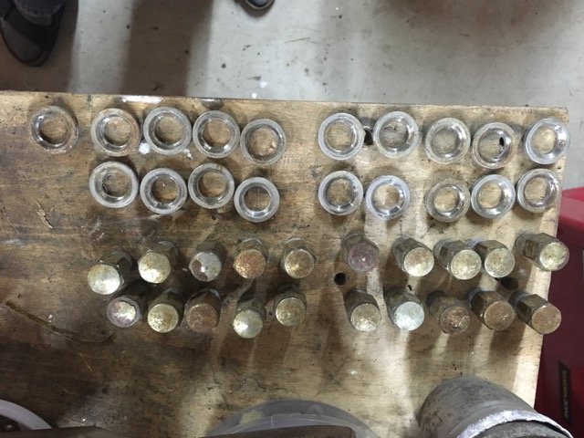

Ich hatte diese Felgen schon mehrfach auf diversen E9 Schlachtwagen drauf. Die Radmuttern sind ganz spezielle, mit einem Bund und einer Unterlegscheibe. Distanzringe waren bei meinen niemals mit dabei, das hat immer gepasst. Du kannst mich mal direkt anschreiben, ich kenne jemanden, der diese Felgen vermutlich noch hat.

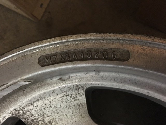

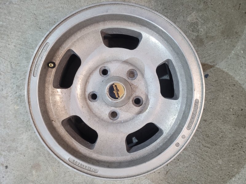

Guten Abend.
Ich habe nochmal Bilder von den Felgen gemacht, um Missverständnisse zu vermeiden.

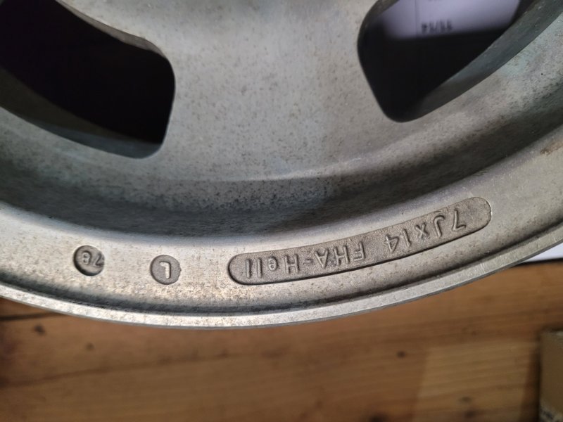

Und diese...
