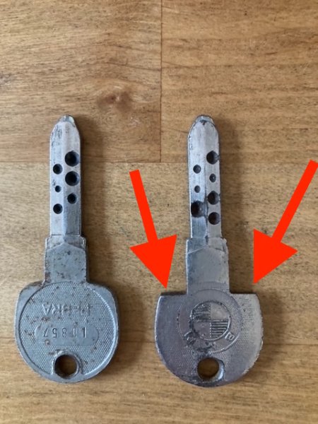

Hallo Uli
Der Rohling kann nicht als Generalschlüssel verwendet werden, da der Hals kürzer ist als bei denen, mit dem schwarzen Kopf. Das ist tatsächlich ein Werkstattschlüssel der ausschließlich für Tür und Zündung passt.

Anbei ein Bild des Bohrschemas
Der General- und Werkstattschlüssel unterscheiden sich nur durch eine fehlende Bohrung in der oberen Reihe. Die Bohrungen zueinander sind immer gleich. Die beiden Bärte sind gleich lang von dem Anschlag der das Reinstecken ins Schloss begrenzt.
Nur ist der Generalschlüssel einige Millimeter länger „hinter“ dem Anschlag.

Hallo Uli
Genau, und aus diesem Grund passt der kürzere Werkstattschlüssel nicht vollständig in das Kofferraumschloss so dass er diesen auch nicht ver- oder entriegeln kann.

ich bin da anderer Meinung und habe mir mal die Mühe gemacht der Sache auf den Grund zu gehen.
Es gibt von BMW für den E9 zwei Schlüssel. Den Generalschlüssel mit der schwarzen Gummikappe dieser passt in alle Schlösser (Türen, Zündschloß, Handschuhfach, Kofferraum). Er hat 7 Bohrungen.Der Werkstattschlüssel ohne Gumnmikappe passt nur an den Türen und am Zündschloß. Er hat 6 Bohrungen.
Beide Schlüssel sind gleich dick (2,8 mm) und der Bart bis zum Anschlag ist auch gleich lang (2,8 cm). Siehe Fotos anbei.

hier das vierte Bild
Hinter diesem Anschlag sind die beiden Schlüssel unterschiedlich lang (11,5 mm beim silbernen Schlüssel und 12,9 mm beim Schlüssel mit der Kappe)

Hallo Uli
Vielen Dank für deine saubere und aufwändige Recherche. Vielen Dank auch an alle anderen, die im letzten Jahr wieder dazu beigetragen haben das Forum mit Ihren vielen Beiträgen und Bildern zu füllen.
Ergänzend zu deinen Beiträgen Uli noch ein Bild vom Kofferraumschloss, mit dem normalen Schlüssel. Dieser muss komplett eingesteckt werden, dass die Löcher im Schlüssel, auch die Bolzen innerhalb des Schlosses erreichen. Da der Werkstattschlüssel aber kürzer ist, kann er die Bolzen nie erreichen, egal wie viele Bohrungen im Schlüssel vorhanden sind.
Somit stimmt meine Aussage, dass der Werkstattschlüssel niemals als Generalschlüssel (normaler Schlüssel) eingesetzt werden kann weil er zu kurz ist. Außer du sägst vom Kopf links und rechts noch ein Stück raus, so dass er so weit ins Schloss passt wie der normale Schlüssel.

Hi Uli,
dann hat Gerhard doch recht, denn der Zylinder vom Kofferraum ist auch nicht bündig
(wie Tür und Zündschloss)
Er hat eine "Hülse" wie das Schloss vom Handschuhfach.
Wobei das ganze schon fraglich ist, ich bringe das Coupe zur Werkstatt un der Kofferreum ist tabu....

von Ulrich 3.0 CSA
OK Frage ist dann warum die siebte Bohrung fehlt. Dann würde das Nicht Verriegeln mit dem Werkstattschlüssel ja nur durch seine Kürze ausgelöst werden?! Dann würde im Kofferraumschloß überhaupt kein Pin in eine der Bohrungen passen wenn der Reserveschlüssel gesteckt wird?
Beim Handschuhfachschloß ist der schwarze Generalschlüssel nicht ganz im Schloß drin...er müsste aber ganz drin sein, oder?
Ich werde den angeblichen Reserverohling mal als Generalschlüssel bohren lassen...:)

Hallo Uli
Die 7. bzw. fehlende 7. Bohrung ist für das Handschuhfachschloss. Wenn du deinen kurzen Rohling mit allen Bohrungen versehen lässt, dann kannst du nur noch den Kofferraum nicht damit schließen/öffnen. Das macht ja wohl überhaupt keinen Sinn. Dass der Schlüssel nicht am Kofferraum passt, weil er zu kurz ist, hatte ich dir aber schon vor ein paar Tagen per Email geschrieben. In der Schule hätte man gesagt, lernresistent :-)
Du hast hast nun trotzdem geschrieben: Rohling kann als Generalschlüssel verwendet werden, leider ist das falsch.
Dann hast du geschrieben du bist anderer Meinung. Das kann man sein, wenn es aber falsch ist, bleibt es falsch.
Zuletzt hast du noch geschrieben, dass die 7. bzw. fehlende 7. Bohrung für das Kofferraumschloss eine Bedeutung hat, auch das ist leider falsch.
Du wolltest in unserem Emailverkehr noch wissen, ob die 7. bzw. fehlende 7. Bohrung immer an der selben Stelle sitzt. Ich hab nachgesehen, und nein, die sitzt nicht immer an der selben Stelle.
